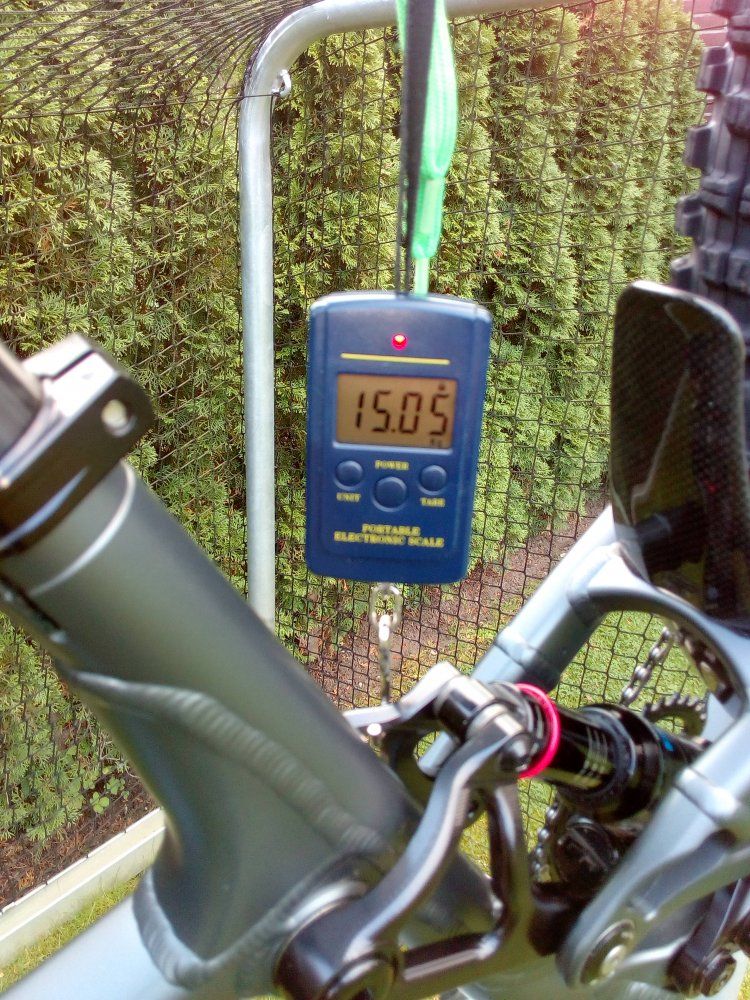

Apropos uphill, das SD wiegt nur 500gr mehr als mein 2014er Tyee...
Bin echt positiv überrascht.
