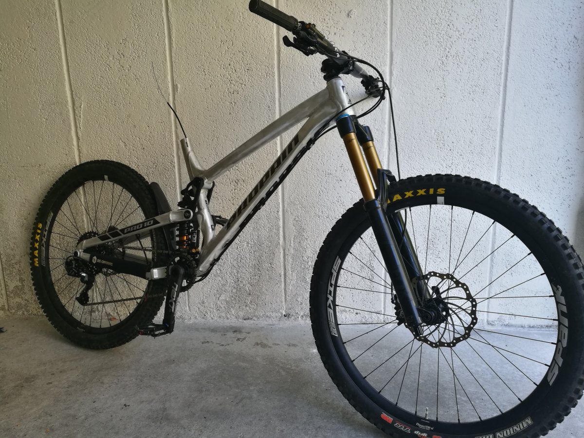

So, Aufbau ist fast fertig, fehlt nur noch die Sattelklemme und dann ist der Bock fertig
Gewicht liegt dann bei 14,8 Kg mit Double-Down Reifen und Stahlfederdämpfer
14,5 gehen dann vielleicht noch mit Titanfeder :daumen:

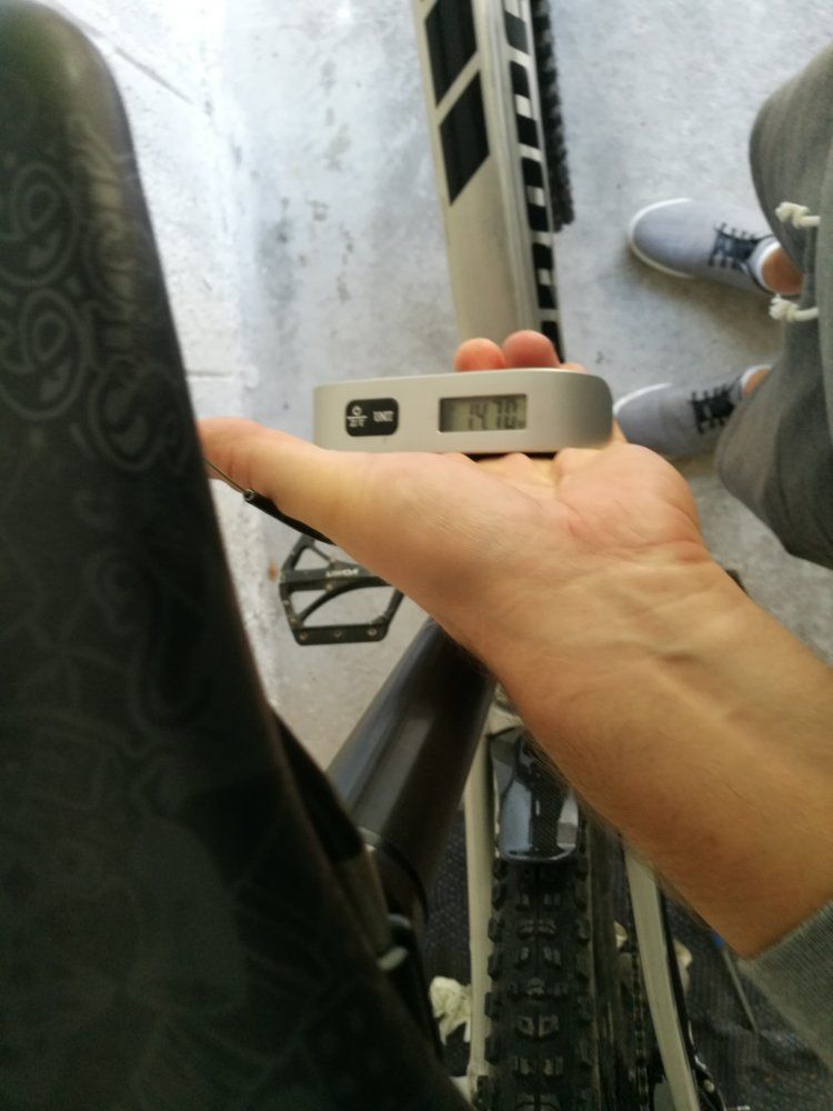

So, für euch jetzt extra noch mal in die Garage und zumindest mal Züge gekürzt, Sattelstütze ohne Klemme reingesteckt und noch mal gewogen ... Die 20g für die Sattelklemme schenk ich euch :D
Ergebnis aus 3x messen: 14,7 - 14,75kg
Grober Gegencheck mit Personenwaage kommt hin
Weiß nicht was so ungewöhnlich sein soll an dem Gewicht, sind halt sonst viele leichte Sachen dran
Das einzig schwere sind die Reifen (1kg + 1,3kg) und der Coil Dämpfer
