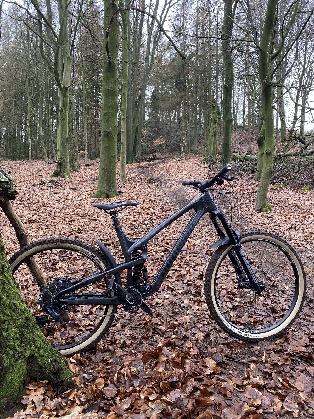

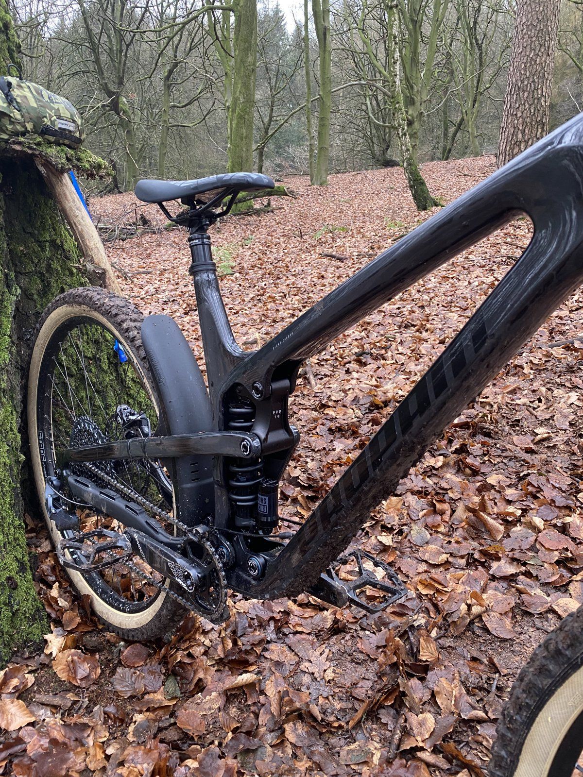

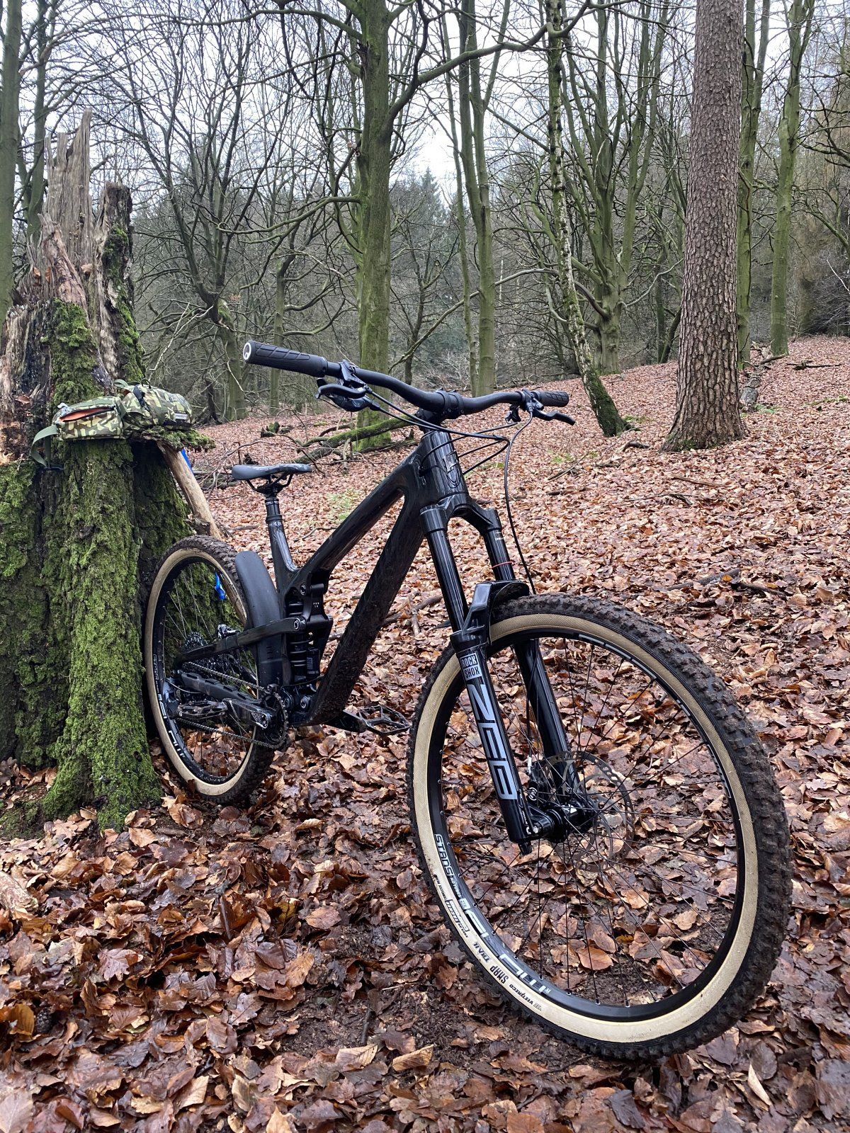

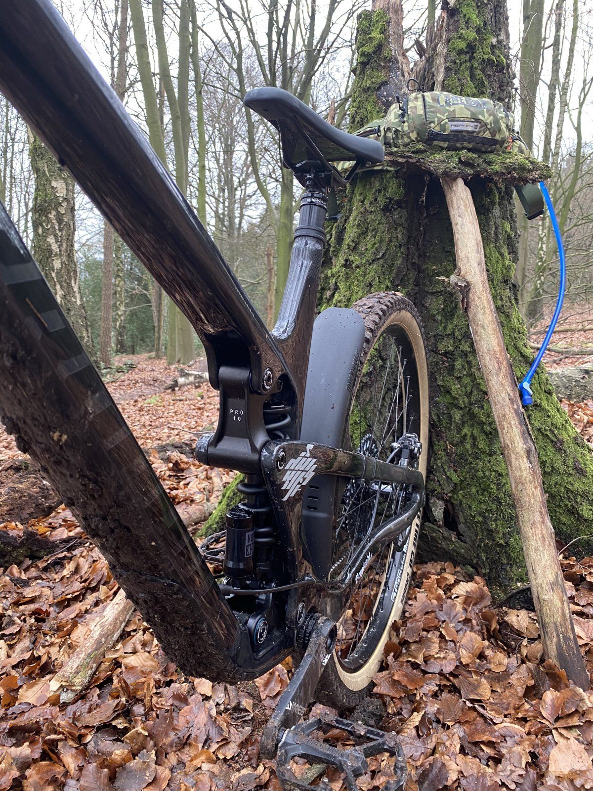

Im Vergleich zum alten Spindrift, welches ich probegefahren bin, sackt mein neues SD beim pedalieren kaum ein. Ich kann entspannt zum traileingang treten. Coil dämpfer schlägt nicht durch und spricht trotzdem sensibel an. Dämpfer leidet nicht unter dreckbeschuss und die Optik ist doch maximal geil!! Schau dir die Bilder an - das heck ist affengeil 🔥🔥🤟🏼
