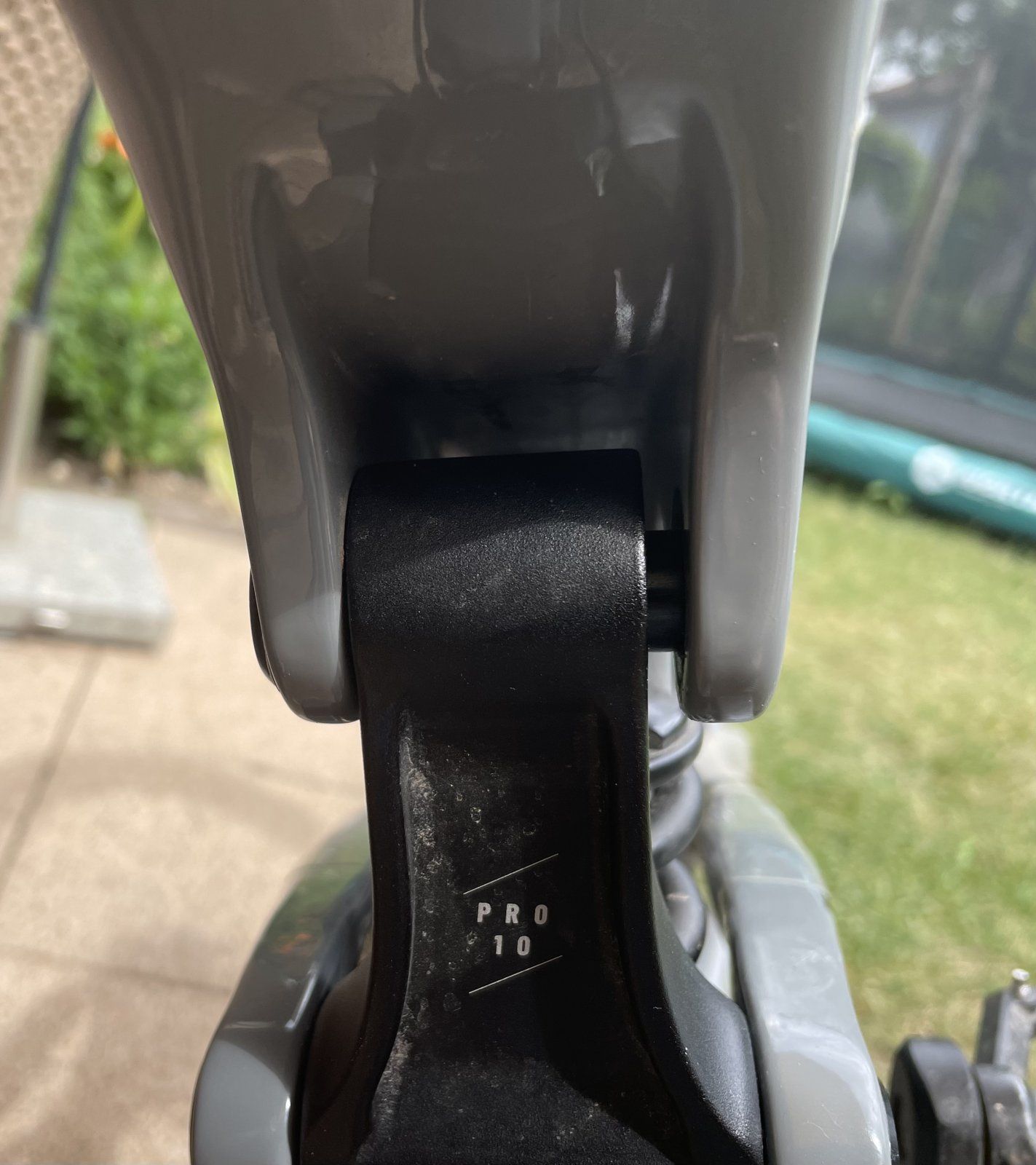

Hi zusammen,
bin jetzt schon länger Besitzer eines 2021 Spindrift Carbon und mir ist nun zum zweiten mal die Schraube der oberen Umlenkwippenachse vor Erreichen der 15 Nm gerissen. Da mir schon länger aufgefallen ist, dass die Wippe ziemlich viel Spiel zwischen den beiden Laschen im Oberrohr hat, wollt ich mal fragen wie das bei euch so aussieht. Kann das prinzipiell sein, dass die zu weit auseinander liegen? Oder wurden da irgendwelche Platzhalter vergessen?
Würde das dann zu hohe axiale Kräfte auf die Schraube noch vor erreichen des Drehmoments zur folge haben?

Hi zusammen,

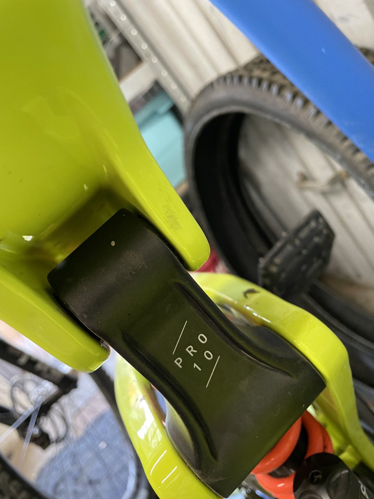

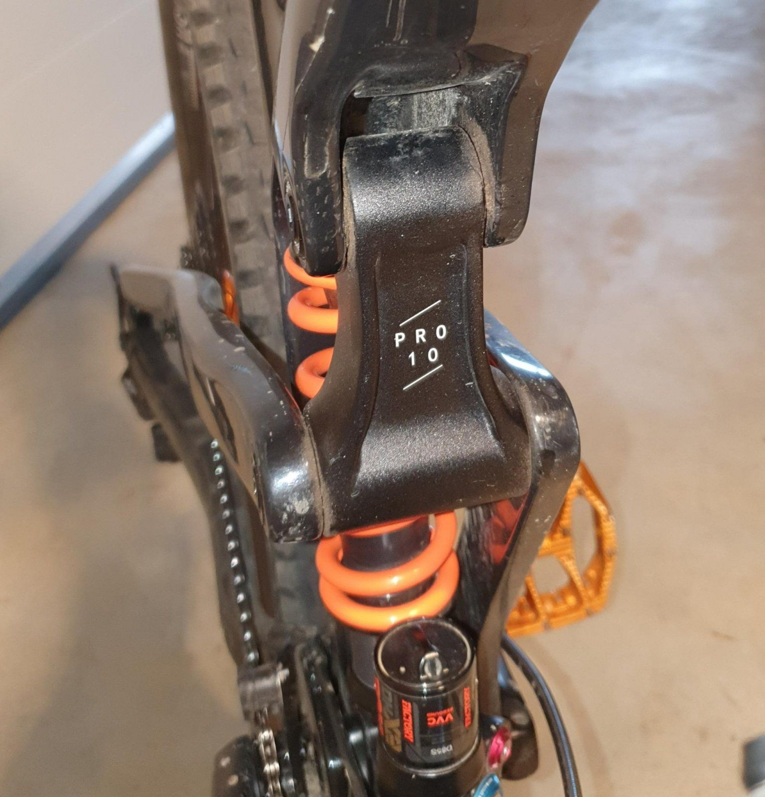

Komisch... Bei mir sieht das so aus:
In der Explosionszeichnung sind beidseitig 2.5mm Unterlegscheiben (Nr. 17), die sind bei dir eventuell fehlen.
Ich habe mal gemessen: Die Wippe ist ca. 33m breit, das Innenmass vom Rahmen beträgt 38mm (Stimmt dann auch mit den 2x2.5mm Spacer.
Hoffentlich kannst du damit das Probem finden.
