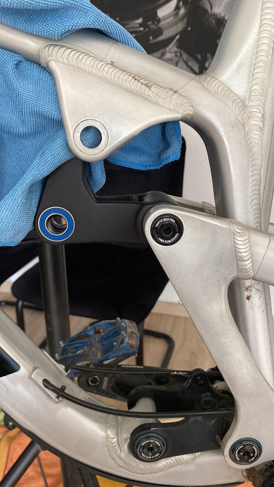

Waren du oder ein Mechaniker schon mal am Rahmen, etwa für Lagertausch? Möglicherweise wurden sie hierbei vergessen?
Kann mir das bei der Erstmontage nur schwerlich vorstellen. Ist zwar nicht auszuschließen, aber ein Vergessen nach dem Zerlegen ist ja schon naheliegender, ist mir ja beim Schrauben schon ab und zu passiert, dass am Ende mehr übrig war als davor.
Guten Tag,
Ist bei euch die Wippe auch so schwergänging, das sie in der Luft stehen bleibt? Kommt mir etwas komisch vor …

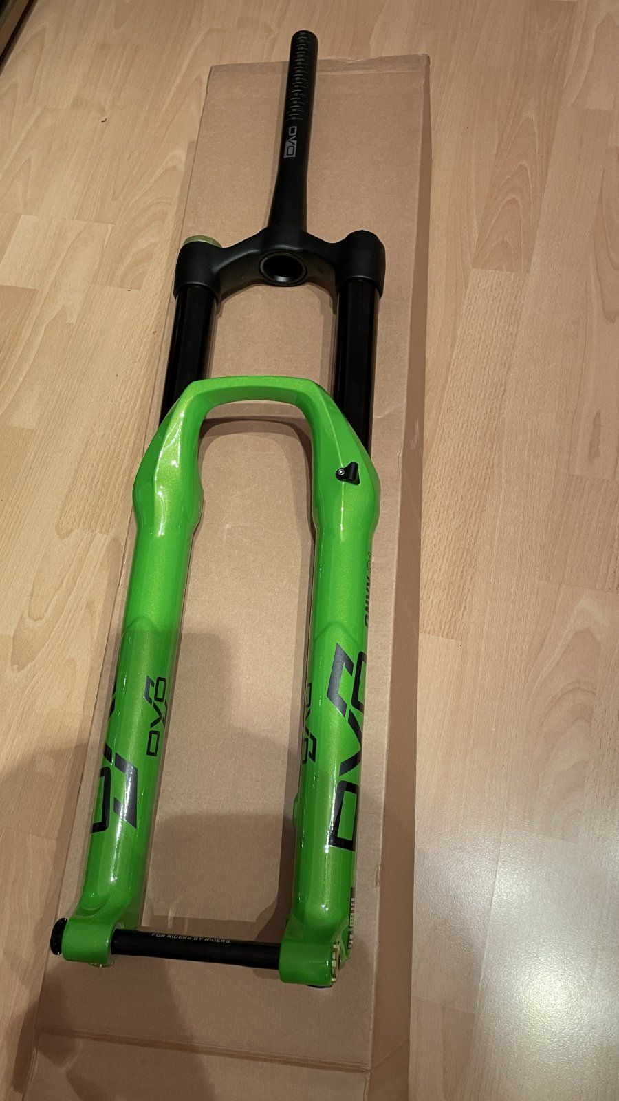

Ein kleiner Teil ist schon Mal da... Ich hab aber die Befürchtung, dass es mit dem CF Rahmen ohne Dämpfer, dieses Jahr nichts mehr wird. :heul: Jetzt fehlen nur noch die Laufräder. Zum Testen werd ich die Gabel Mal in mein NP Mega 275 bauen, auf 170mm traveln und das 29" VR vom Ekano einbauen. Falls es von der Geo taugt, wird der SD CF Rahmen dann auch storniert. Wobei ich schon Bock hab auf das SD....
Als Dämpfer soll der Jade X Coil oder Topaz T Air eingesetzt werden, beide vorhanden.
Schicke Gabel wann hast du denn Rahmen bestellt? Und wann war dein PD?

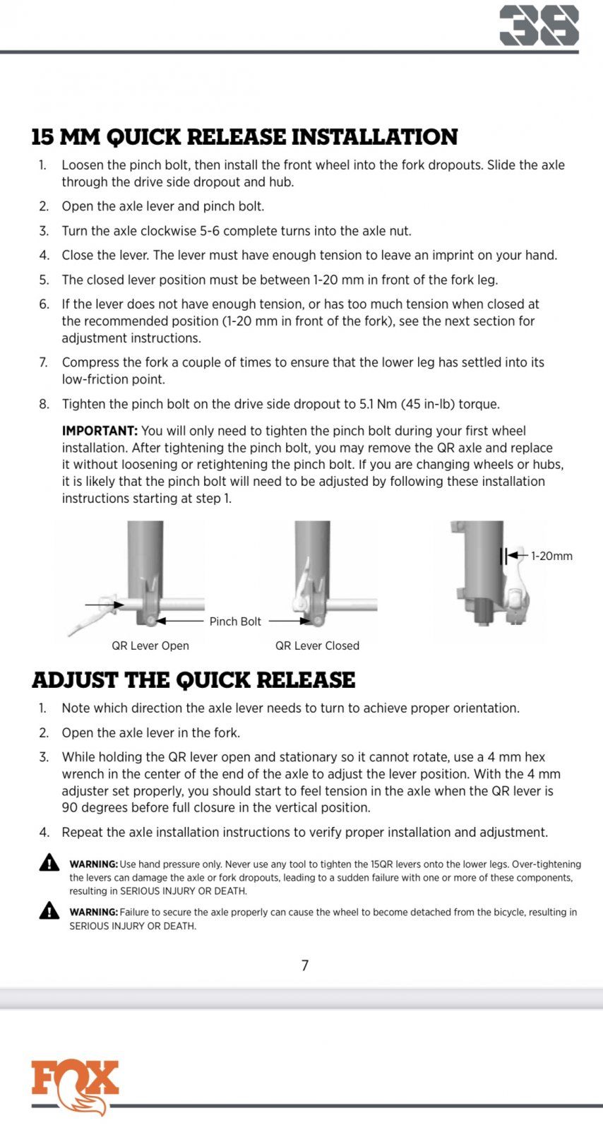

Dumme Frage: Hast du die Inbus Schraube an der Steckachse schon Mal gelöst und nach Fox Montage Vorgabe eingestellt?
Nur um jede Eventualität auszuschließen.
Summer Frage: Hast du die Inbus Schraube an der Steckachse schon Mal gelöst und nach Fox Montage Vorgabe eingestellt?
Ja die Achse habe ich korrekt angezogen.
Ich werde die Gabel wohl auch reklamieren aber das wird nur mit einschicken laufen. Da ich aber im Moment keine zum Ersatz habe will ich damit erstmal warten.
Aus diesem Grund denke ich über eine andere nach aber alle die für mich Infrage kommen haben leider maximal 170 mm. Deswegen würde mich interessieren ob der Unterschied spürbar ist.
