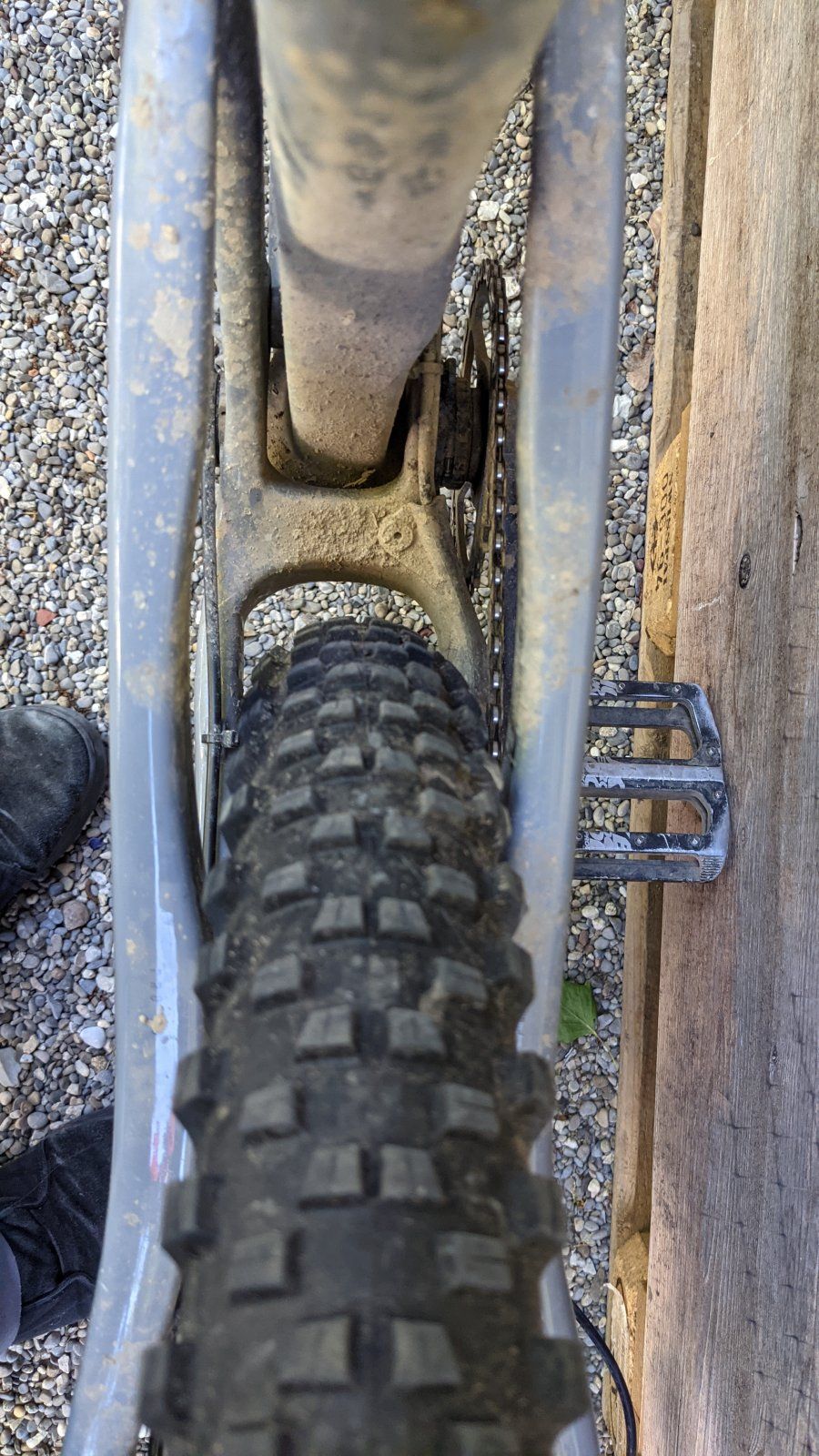

Kurze Frage zu denjenigen, die ein SD 29 zu Mullet umgebaut haben: Wie siehts da mit der Reifenfreiheit hinten aus? Häufig werden die Ketten-/Sitzstreben ja genau an der Stelle des Profils weiter um Platz zu schaffen. Ich könnte mir vorstellen, dass das mit einem kleineren Hinterrad zu Problemen führen könnte, wenn das nicht da sitzt wo es soll. Kann einer da ein Foto von machen?

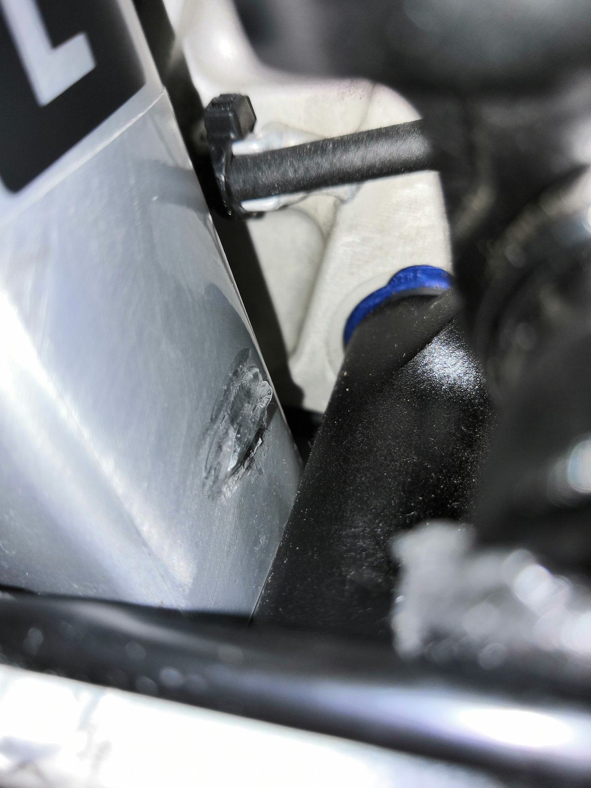

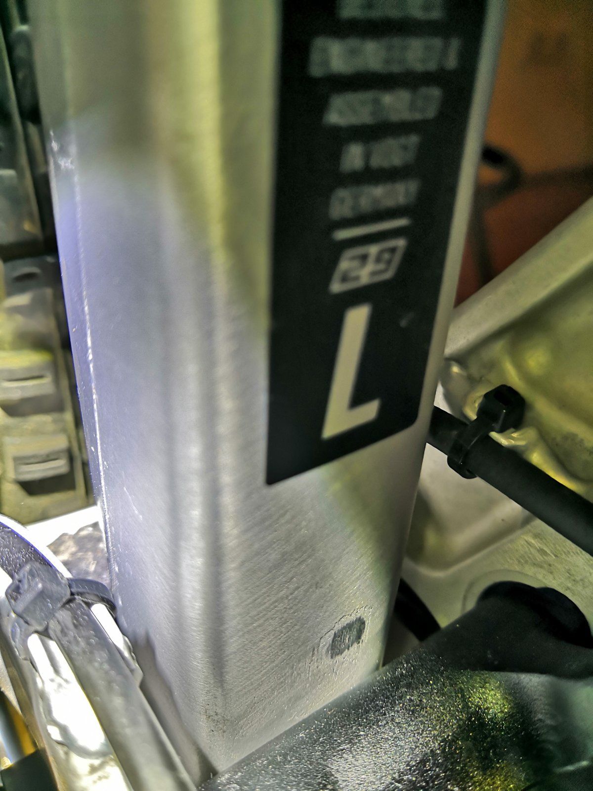

War das eigentlich ein Einzelfall oder ist das bei allen AL Spindrifts so, also die Aussage stimmt "Die untere Dämpfer-Umlenkung scheuert am Sitzrohr" ?
das Bild ist von original Beitrag
Servus!
Ich antworte auf deine Nachricht hier im Thread, vielleicht kann sonst noch jemand damit etwas anfangen. Durch die Corona-Lockerungen ist das Hobby Biken in letzter Zeit zu kurz gekommen, daher konnte ich erst vorletzten Freitag mit Propain in Kontakt treten. Die scheinen momentan ordentlich eingespannt zu sein, denn tatsächlich konnte meine Mail erst diesen Freitag beantwortet werden.

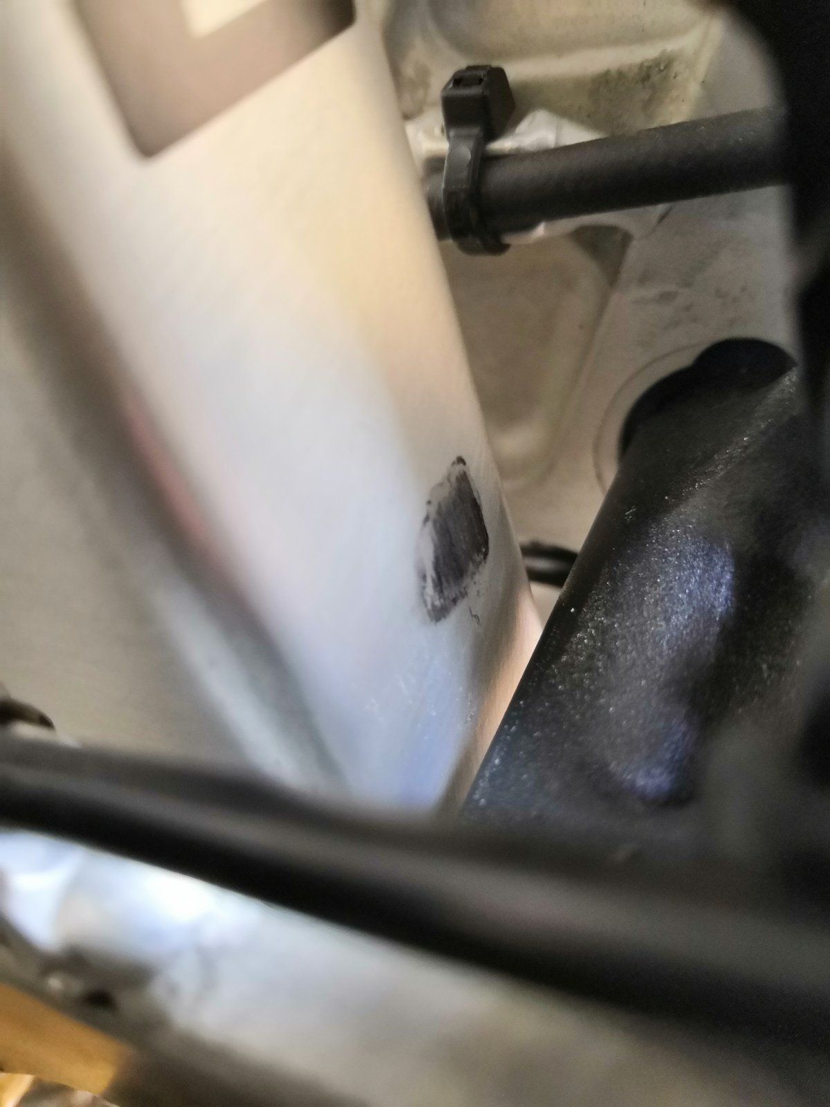

Laut Support geht es zwischen Hauptrahmen und Umlenkung zwar wirklich extrem eng her (weniger als 1mm), es sollte jedoch zu keinem Kontakt kommen und auf den ersten Blick wurde eher ein Fremdkörper vermutet. Aber um sicher zu gehen bat man mich den Dämpfer mal auszubauen und noch mal Fotos/Videos zu schicken bzw. könnte es auch vor Ort gecheckt werden.
Inzwischen hatte ich mal die Stelle gezielt gereinigt und es handelt sich tatsächlich "nur" um Schleifspuren und nicht um eine Delle (siehe Fotos). Probeweise hatte ich an der Stelle ein Stück Luxshield-Lackschutzfolie (Herstellerangabe: 0,125mm) geklebt und im Stehen ein paar mal eingefedert, das Ergebnis siehst du auf dem Foto. Die Folie habe ich daraufhin wieder abgemacht und probehalber einen Abstecher auf meinen Hometrail gemacht. Danach konnten wiederum schwarze Abriebspuren auf dem Sitzrohr beobachtet werden.
Bin gespannt auf was es hinauslaufen wird, gehe aber stark von einem Einzelfall aus.:bier:

hm... keine Ahnung!😅 Bin zumindest schon mal beruhgt, dass es zu keiner Verformung gekommen ist, wie zunächst befürchtet. Optik ist eine Sache, die Frage ist außerdem ob/wie stark der Hinterbau dadurch eingeschränkt ist, v.a. wenn dann noch etwas mehr Kräfte wirken als nur im Stehen. Andererseits sollte es an der Stelle auch nicht wahnsinnig viel Flex geben.🤔
Ich würde einfach mal den Dämpfer ausbauen und die Sache anschauen. Dann weist du direkt was Sache ist und kannst dich wieder an Propain wenden.
schon längst passiert, habe ich nur vergessen dazu zu schreiben:bier:

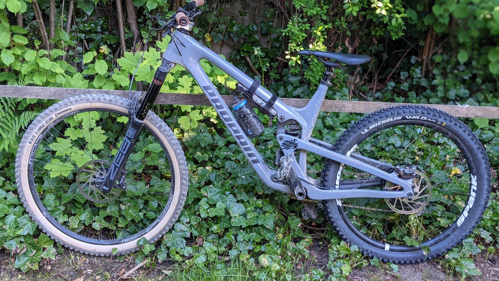

29 CF mit 27.5 Hinterrad. Muss noch 5mm nach zentriert werden da nicht boost. 2.8 Hinterreifen
