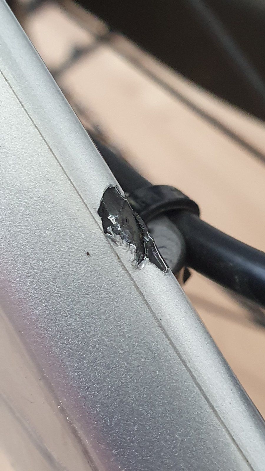

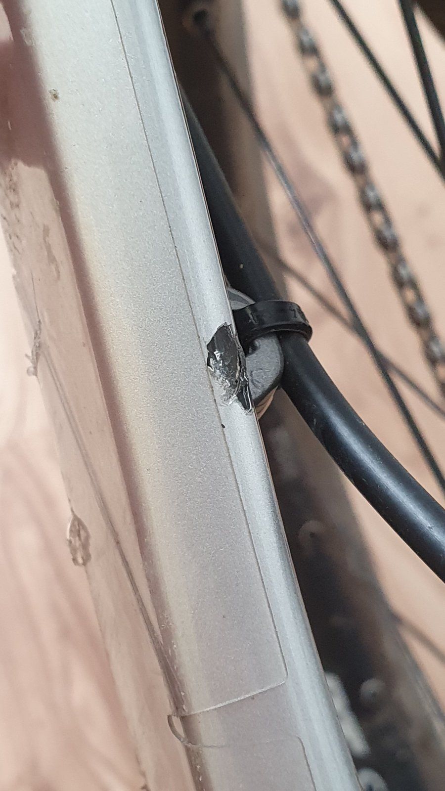

Kosten wird der Spaß so um die 380...hätte ich fast lassen sollen und das bike hinschicken erst vom verkauf in einem jahr oder so :D 300€ Sitzstrebe (der obere Teil von Hinterbau) 50€ aufbau und so 30€ Versand.
Preise: https://www.yt-industries.com/de/service/support/crash-replacement/
Selber zusammenbauen geht laut denen nicht wegen Fertigungstoleranzen bla...bilder im Anhang, ich hätte es eher lassen sollen und weiter fahren.
Jedenfalls zum Prozess: YT angeschrieben mit Bilder, sie haben das Bike eingestuft als not safe to ride. Ich wollte es weiter fahren und evtl. am Ende der Saison zurückschicken, darauf würde mir geantwortet, dass ich jegliche Garantie für Folgeschaden verliere wenn ich es weiter fahre. Also hingeschickt (YT hat mir ein DHL retouren label per mail gesendet also musste ich nichts zahlen). Das Bike habe ich in den Karton gepackt ohne Laufräder (geht laut denen, man muss nur aufpassen dass das bike immernoch im Karton stabil sitzt). - Eigentlich müsste man nur den Rahmen hinschicken aber da hatte ich kein Bock alles auseinander zu bauen.
Ja und jetzt warte ich (die Strebe muss bestellt werden, hatten die nicht auf Lager), ich glaube das Geld muss ich erst wenn es fertig gebaut ist überweisen. Hab mir nebenbei noch ein Capra bestellt falls es länger dauern sollte...passt eh besser für Bike Parks.

Ja also mein vorheriges bike war auch ein Carbon Jeffsy und mit dem fahrrad hatte ich einige einsätze in den letzten 2 Jahren (Touren im Harz, enduro und Dowhnhill strecken in Bikeparks (sogar Klinovec DH))...hatte nur Lackschaden bis auf den weißen Basislack + Kratzer. Das hier war einfach nur Pech. Beim Alu hätte ich vielleicht eine kleine Delle.
Ist das nicht auch einfach nur abgesplitterter Lack? Puh ey, den ganzen Tamtam wegen so einer "Kleinigkeit"? Da bin ich doch ganz froh, dass ich ein Alu-Bike habe...scheint ja doch ein wenig mehr zu vergeben :D
Ich glaube das bike könnte man locker weiter fahren :D naja nun ist es so. YT hat es sich angeschaut wo ich das bike abgeschickt habe und sie waren der Meinung es soll ausgetauscht werden...

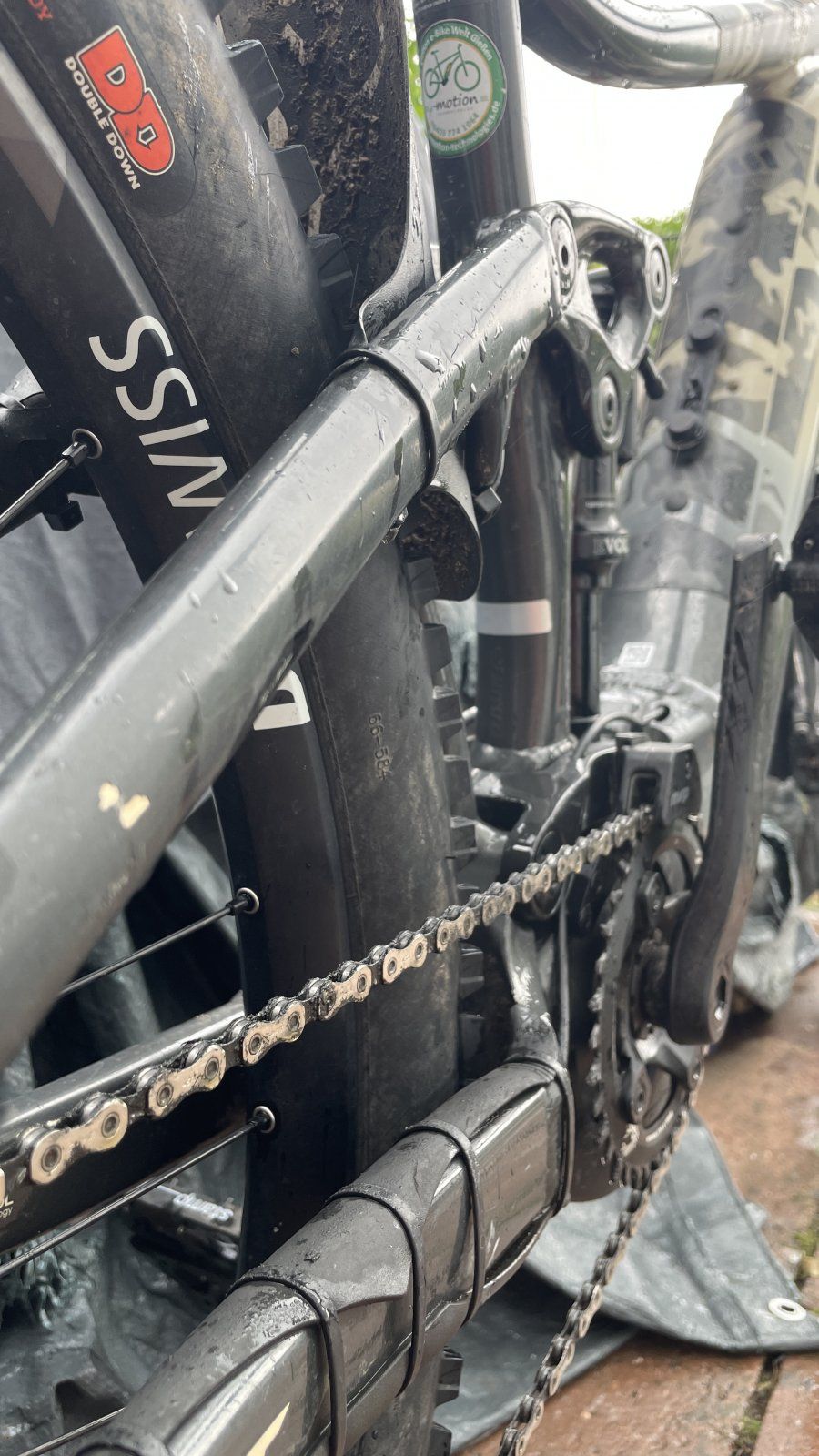

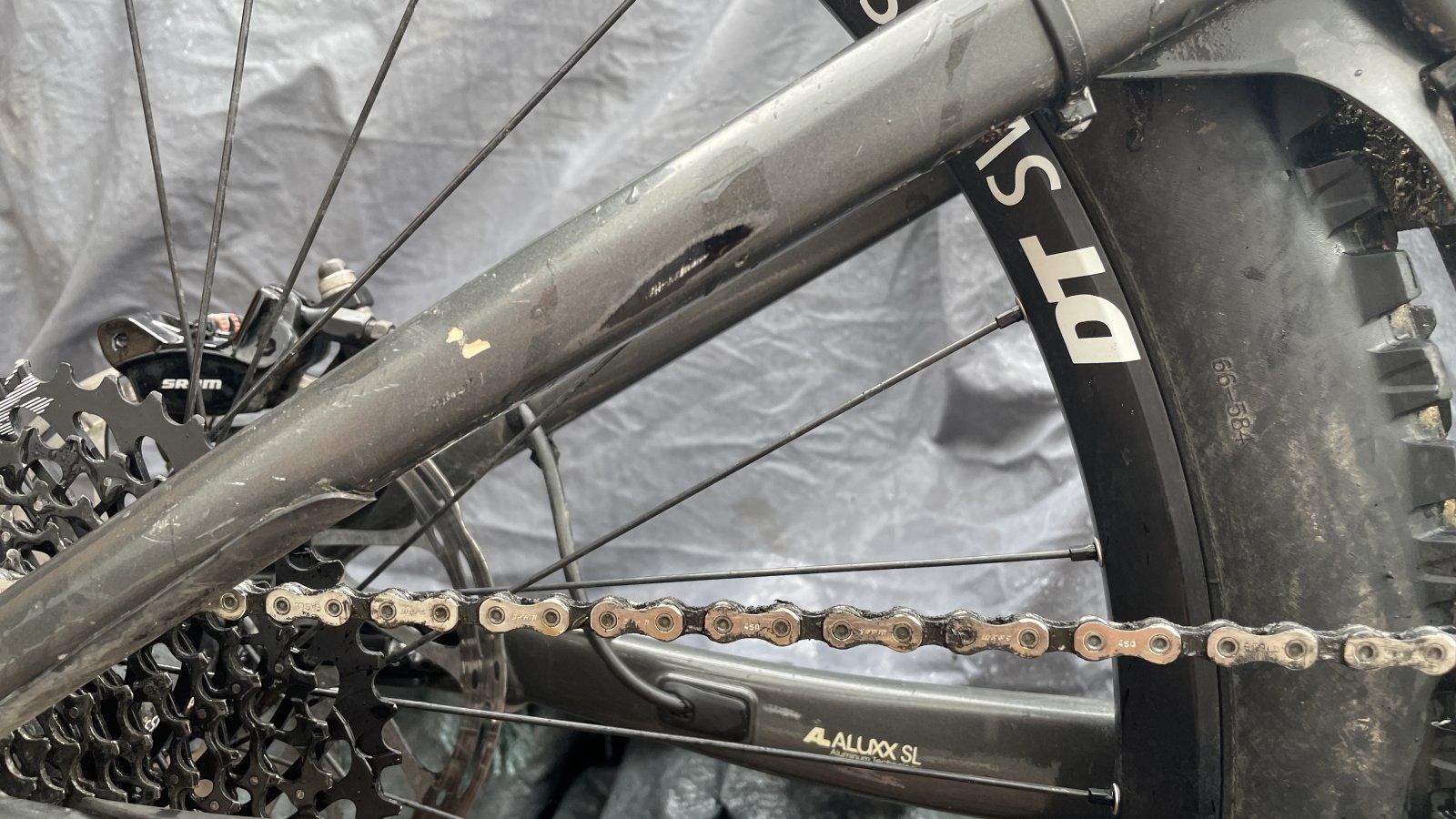

Ein kleiner Nachtrag ich habe gerade gesehen, an meinem Giant Reign E+ 2 sind an der Ketten strebe auch ein fieser Kratzer vom letzten Crash ins Steinfeld und etwas Abrieb durch Kontakt mit meinem Schuh zu sehen…das bestätigt mich jetzt noch mal, dass ich erst mal bei Alu bleibe.
Ihr konntet mir wirklich helfen, danke!
