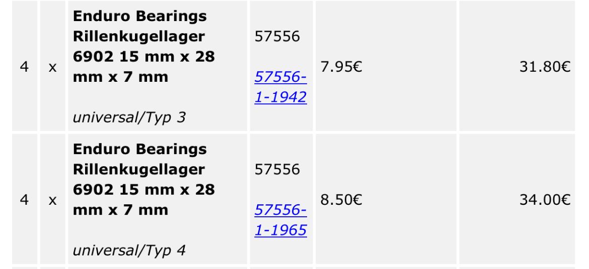

Ich habe auch schon die Lager in meinem SD CF getauscht. Habe Enduro Bearings genommen.
Hier mal meine Bestellung von Bike Components
Ich habe mich übrigens dazu entschlossen die Dirtshields weg zu lassen, da diese meiner Meinung nach nur Wasser sammeln. Scheint bisher ganz gut zu funktionieren.
Wie sehen denn die Lager ohne die Dirtshields aus? Sowas wie die Dirtshields gibt es bei meinem Biobike auch nicht. Die originalen von Nukeproof haben eine Saison gehalten, inkl. Schlamm und Winter. Die Enduro Bearings halten schon seit zwei Jahren im Mega. Wenn die Lager im Ekano durch sind, kommen andere rein. Steuersatz genauso.
