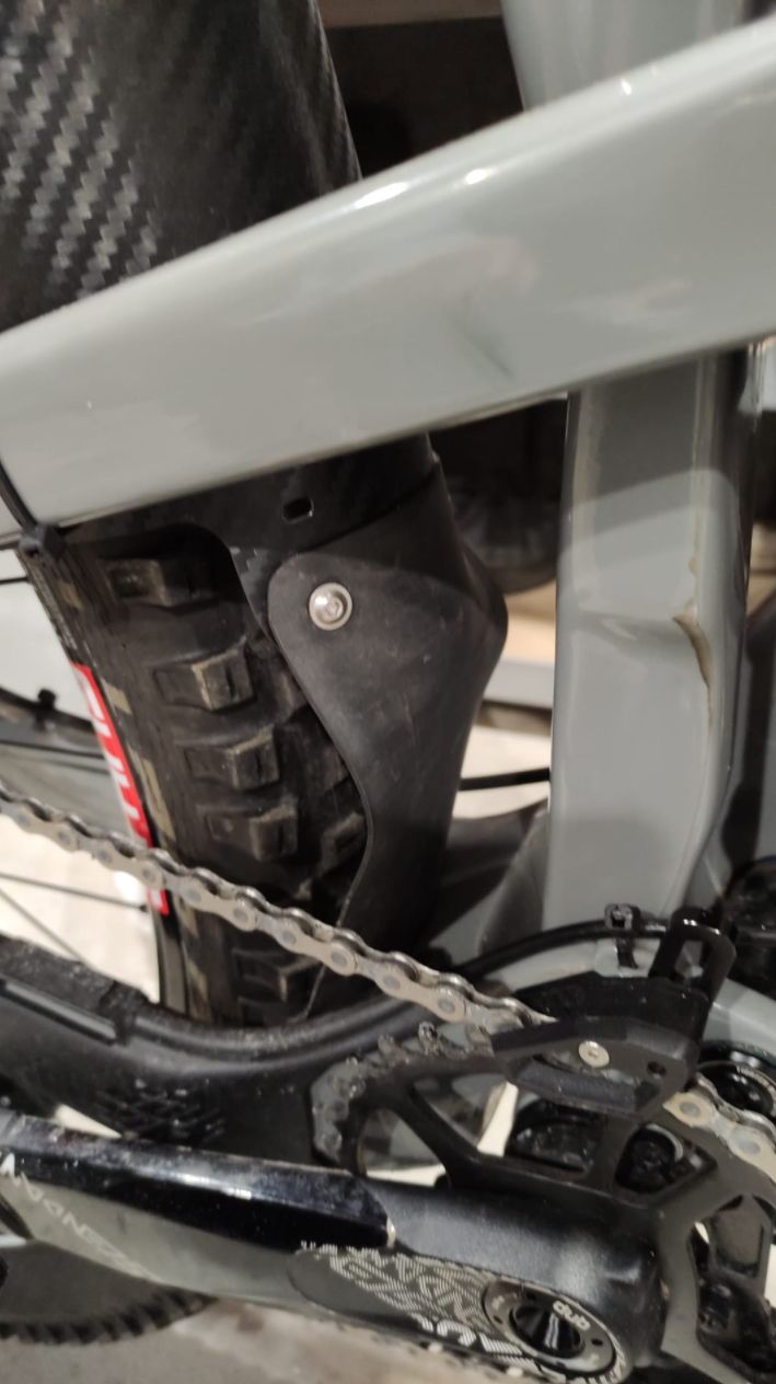

Frage: Womit und/Oder wie schützt ihr eure Spindrifts (CF 2021) möglichst effizient vor Schäden, d.h. vor Steinschlägen, Kratzern, Abrieb etc.? Ich mach mir v.a. Gedanken um den Bereich Hinterbau-Sitzstrebe. Bei meinem anderen Bike sammeln sich dort oft Dreck & Kiesel an und werden dann dort "drin" gemahlen... sieht echt nicht schön aus. Besten Dank für eure Tipps und Erfahrungen.
PS: Rahmengrösse M - bei Invisiframe derzeit nur L Folien lieferbar.
Hi, ich habe mein Spindrift CS praktisch komplett mit 3m Lack Schutz Folie bezogen. Gegen den Dreck am Hinterbau habe ich ein einfaches Schutzblech aus Kunststoff das man so biegen muss genommen und um einen Gummiteil nach unten verlängert. Der Schmutz fällt nun unten heraus.
