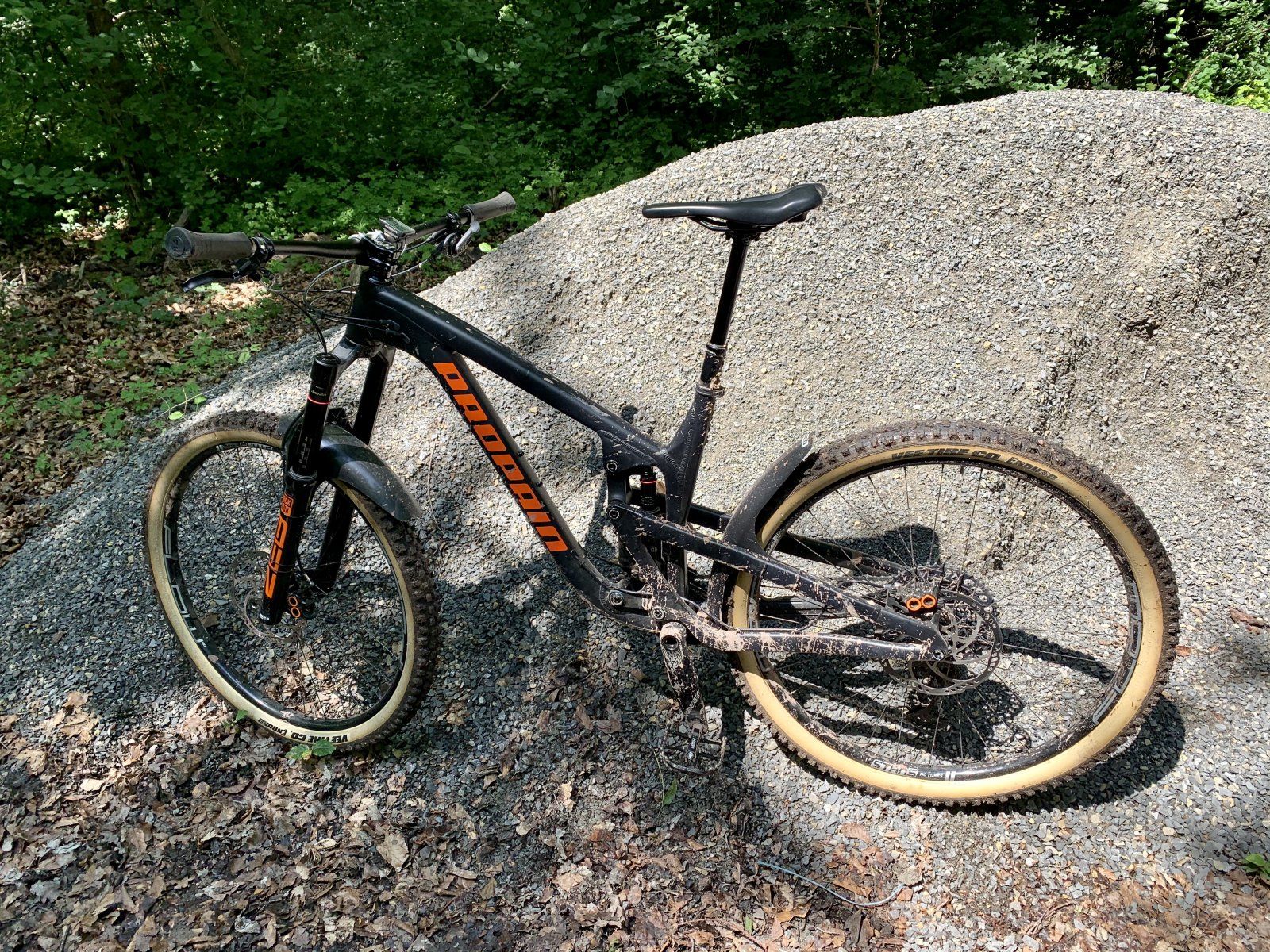

Aber wie kommst du bei der Umlenkung da überhaupt zwischen die 2 Lager?
Da bräuchte man einen Spreizer wie der oben verlinkte der nicht hinter die Lager greift sondern nur innen.
Ich hab jetzt einfach mit einer alten 10er Steckachse die Lager von hinten ausgetrieben. Ging ganz easy ohne viel Kraft. Eingepresst wird mit Gewindestange und dem passenden Tool was ich boch vom Tyee 201x rumliegen habe...
