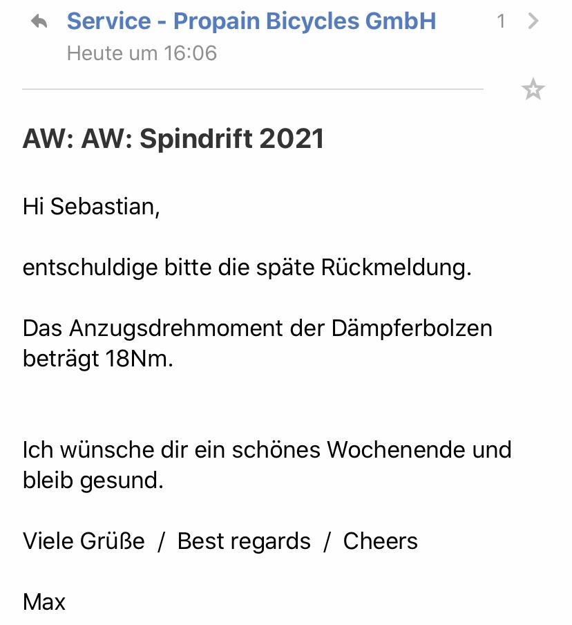

Kann mir jemand das Drehmoment sagen welches die Dämpfer befestigungs Schrauben bekommen?
Aus der Propain SD Explosionszeichnung geht dies nicht hervor.
Danke euch!
Die Frage hatte ich damals auch.
Antwort kam schnell.
