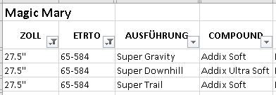

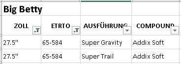

Hi Trixxer, aktuell fahre ich die Kombi vo Magic Mary Soft und hi Magic Mary Soft in 2.35" und hab das Gefühl, dass der hintere Reifen sehr viel Rollenergie frisst und daher möchte ich hinten einen Reifen mit weniger Rollwiderstand. So eine Kombi hat sich auf meinem Canyon Strive, mit vo Magic Mary Soft und hinten Hans Dampf Speedgrip in 2.35", sehr gut bewährt. Die 2.6 " sollen vorallem einer höheren Traktion bei Stein- und Wurzelfeldern dienen, da es in 4 Wochen an Geisskopf zum ballern geht. Ich denke wie immer probieren geht über studieren investier einfach jetzt mal etwas Zeit und Geld und muss dann entscheiden ob das Setup sich gut anfühlt.

Meine Frage war eher warum du vorne Super Downhill und hinten Super Gravity fahren willst. Normalerweise fährt man doch hinten die stabilere Karkasse.
Ich fahr mit Tubeless vorne ein Luftdruck von 1.5 Bar und hinten 1.6 Bar. Daher war meine Überlegung durch den geringeren Luftdruck vorne eine stärkere Karkasse mit weichster Gummimischung zu verwenden als hinten.
Beim Schwalbe Portfolie gibt es auch nicht jede Gummimischung mit jeder Karkasse in der gewünschten Reifenbreite. Daher hab ich vorne den Ultra Soft mit stärkster Karkasse und hinten den Soft mit verfügbarer Karkasse gewält (siehe Tabellen für 2.6" in 27.5").
Auszug der Herstellertabelle für 27.5" mit 2.6"
Auszug der Karkassen und Gummimischungen
Für mich ist das Spindrift ein Freerider mit dem ich auch Bergauf noch gut pedalieren muss und daher geht der Big Betty mit Downhill Karkasse auf dem Hinterreifen gar nicht und gibts auch nicht.
