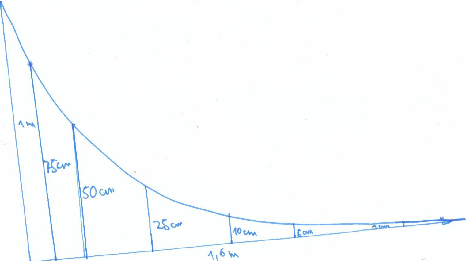

Hey yo! Baue mir heute warscheinlich eine dirt ramp aus holz! Hab hier ne skizze! Mach warscheinlich erst mal ne 80 cm große fürn anfang! Hab im Maßstab gezeichnet müsste deshalb nich so schwer sein alle angaben gleichmäßig zu verringern! is die kurve ok?

die isn bissl zu steil auf dem bild^^
kleine hilfe nebenbei: bei nem sprung immer die letzten 30 cm vom absprung gerade shapen, dann fliegt man kontrollierter..

Die letzten 25cm sind zu steil, also lass Deine geplante Rampe so wie sie ist,
bau dafür nur bis 75cm, dann ist sie Ok.
