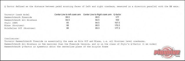

q-faktor von 220...
kann nicht sein ;)
gerade gefunden
