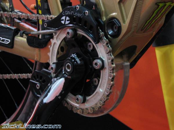

Die Aufnahme des (höheren) Drehmomentes an Punkten, die für eine Kettenführung (leicht, andere Krafteinwirkung,...) gedacht sind... nun gut. Wie war das (als Zusatz) bei Scherbelastungen auf Bauteile, die auf Zugbelastungen ausgelegt sind, die man landläufig gerne als Schrauben bezeichnet? :mad:
ISCG05 Aufnahmen sind stabil genug und müssen weitaus mehr aushalten als nur das Gewicht einer Kettenführung. Siehe e.13 "Taco" Bashguard..
Wobei es durchaus Rahmenhersteller gibt, die ISCG-Bashguards an ihren Rahmen nicht haben wollen.
Die Schrauben werden selbstverständlich nicht scherbelastet - genausowenig wie bei jeder 6-Loch Bremsschreibe. Die Schrauben erzeugen die Normalkraft für die Haftreibung zwischen Rahmen und Hammerschmidt.
