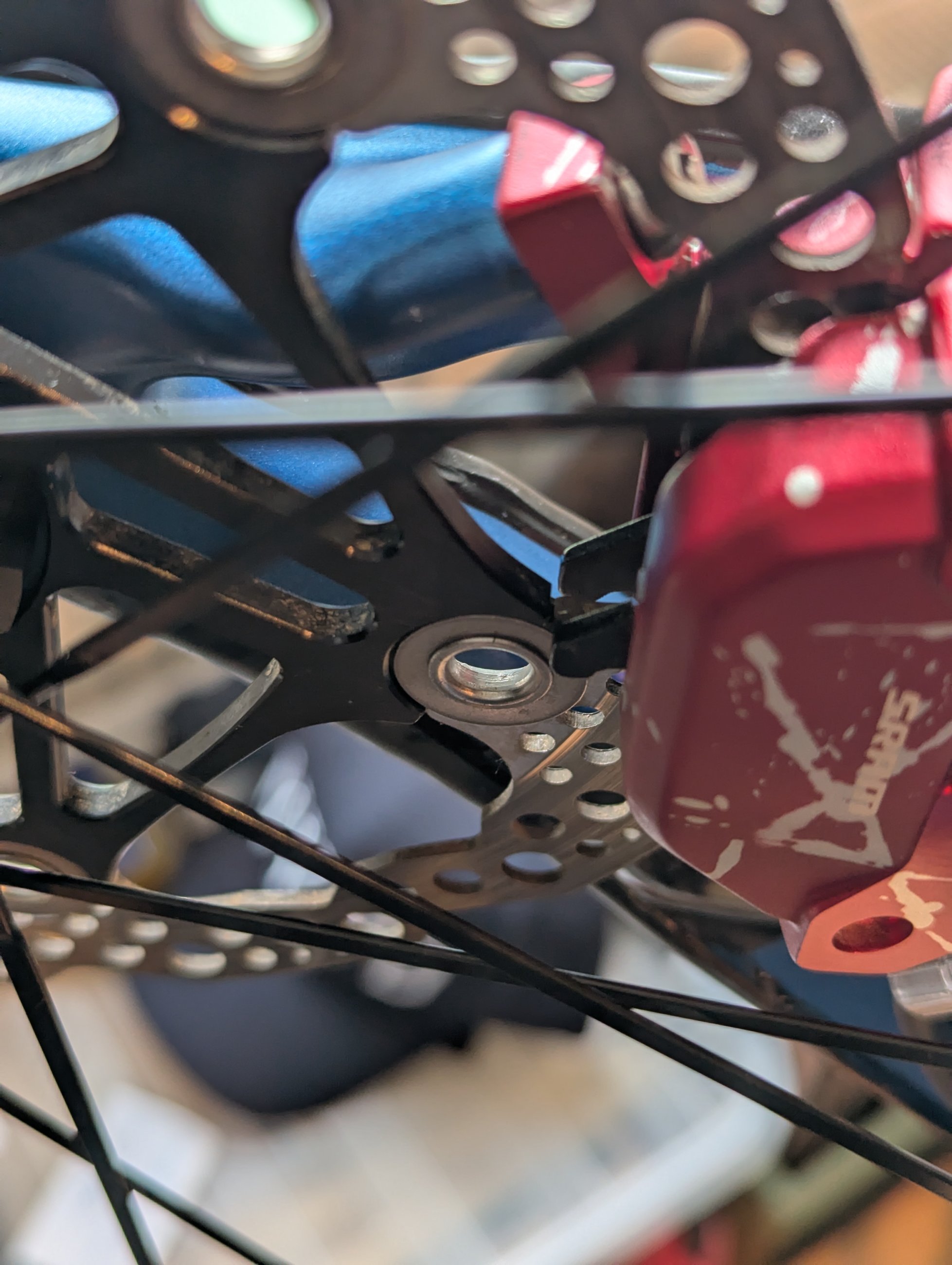

Ich habe im Zuge eine Bike Neuaufbaus die beiden Maven nochmal entlüftet (mehrmals) und jeweils circa 30 Minuten die "piston massage" durchgeführt. Ergebnis, was zur erwarten war, es hat sich nichts oder nur homöopathisch etwas verbessert. Der hintere Druckpunkt wandert mindestens 6mm bei eher wohlwollender Messung (Druck am Bremshebel) sonst 8-9mm. Bei etwa 20°C übrigens. Vorne hab ich`s nicht gemessen, weil es da spürbar ist/geblieben ist. Ob das nun 4mm oder 9mm sind ist dann eigentlich auch egal.
Man muss sich das mal vorstellen, eine Bremse die nur dem stand der Technik entsprechend funktioniert, wenn man die Kolben massiert. >>Kolben massiert<<. Leute Leute. Falls das hier jemand anderes als ein feinfühliger Mensch oder Techniknerd lesen sollte: Im Fahrbetrieb fällt das eher selten auf und ist auch nicht gefährlich oder so, aber nervig, wenn man wie sich sensibel für alle Veränderung am Cockpit ist. Aber vor allem bei Bremsen in der Preisklasse finde ich das so nicht akzeptabel.
Nun sind die Bremsen aber eh verbaut, da bleiben sie erstmal dran, bis mir mal ein Angebot für eine a) leichtere und b) ohne Druckpunktwandern ausgestattete Bremse vor die Füße fällt.
Edit: Zwei weitere Erkenntnisse noch: Die Maven passt problemlos in den Hinterbau vom Last Tarvo. Und ACHTUNG: die Maven kann man nicht mit Hope Bremsscheiben fahren, weil diese Nasen an den Belagträgerplatten mit zunehmenden Verschleiß mit den Nieten der Scheibe kollidieren würden. Siehe Foto im Anhang. Bei anderen Scheiben am besten auch kontrollieren, ob es passt.
