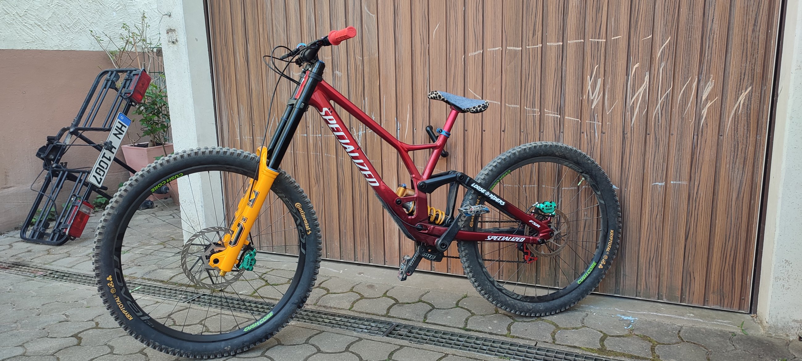

Servus
Tja massiert mit dem beiliegenden tool gekürzt eingebaut entlüftet Funktioniert tadellos wie vorher die Code RSC auch
Ich bin ja großer Verfechter von "solange es dir gefällt" aber Hand aufs Herz jetzt: wenn du in die Garage gehst und das Rad siehst...denkst du dir dann "Watn geiler Hobel"?:D
