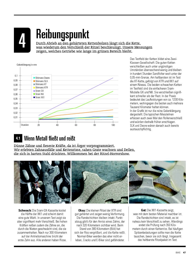

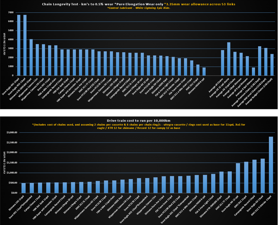

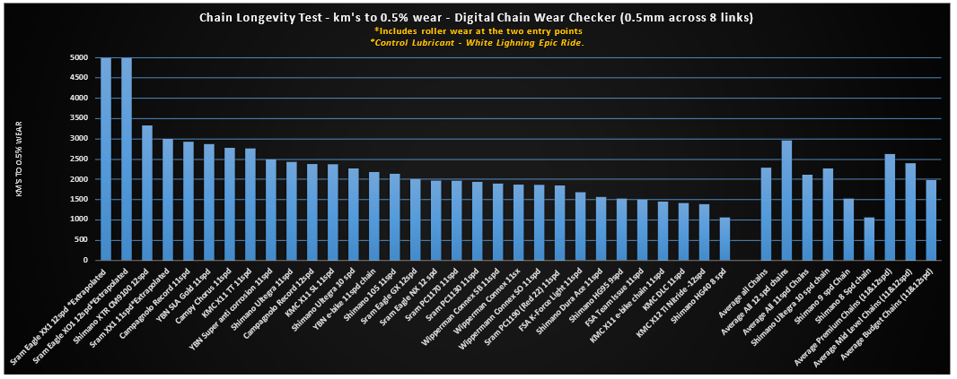

Hab da ein Kettentest in Erinnerung, wo die XX Ketten tatsächlich 3 mal so lang halten. Fahre die selber und die halten wirklich sehr gut.
Kenne den aus der Bike. Da führt die XT-Kette, und Deore ist mit XX gleichauf. Immerhin ein Labortest. Alles von SRAM unter XX fällt ziemlich ab. XT-Kassette wurde leider nicht kommentiert 😏
