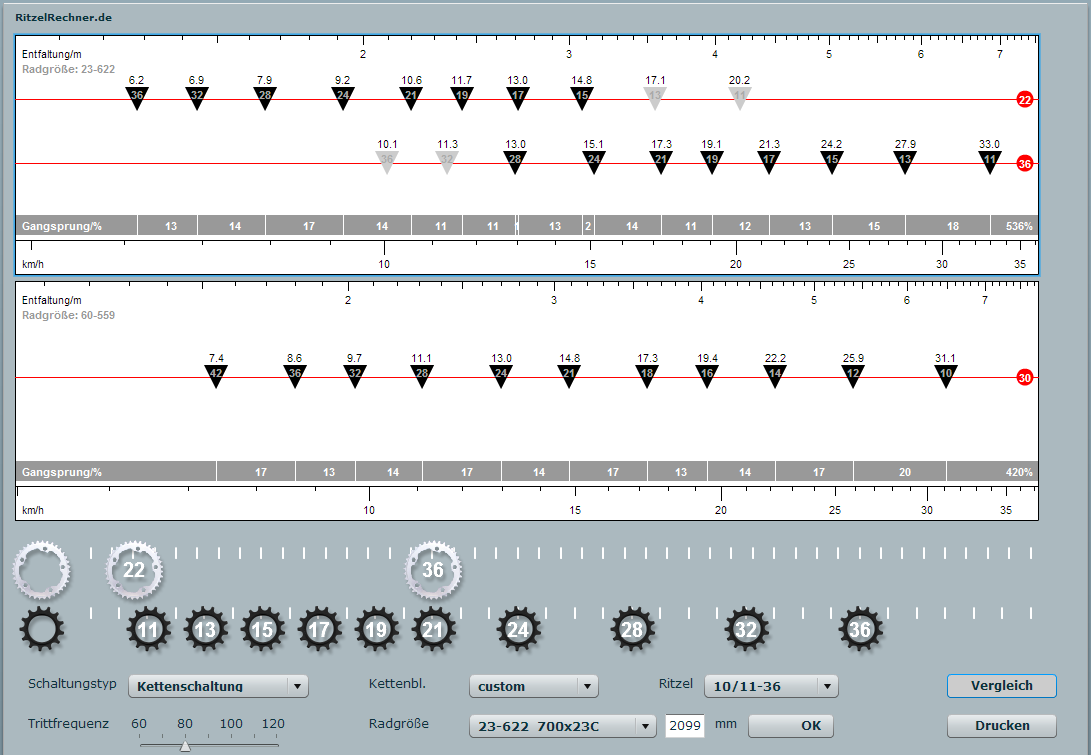

Oben 22/36 auf 11/36
Unten XX1 mit 30er Blatt
auf 26" mit "dicken" Reifen.
Unbenannt.PNG klick drauf!
Hier zum selber spielen.
Und 22 auf 36 braucht man nun auch bei steilen Rampen nicht. Da ist es dann eh fast immer sinnvoller zu schieben. :)
Aber wie schon oben geschrieben. Ausprobieren, dann urteilen und nicht "Was der Bauer nicht kennt, isst er nicht."
Ich (!) finde 22-36 als leichtesten Gang wichtig! Mir machen steile harte Uphills aber auch mit meinem 16Kg Bike Spass! Ich liebe die Herausvorderung solche Passagen radelnd zu knacken, und eben NICHT zu schieben! Ganz zu schweigen von langen dauersteilen Anstiegen, wo ich hier im Allgäu viele davon habe, und nicht ohne Grund viele vorn sogar nur ein 20er Blatt verwenden...
Aber wie gesagt: es geht mir nicht darum 1x11 schlecht zu reden! Aber es ist halt nunmal auch nicht die allesseligmachende Traumlösung für alles und jeden, wie derzeit oftmals dargestellt!
Dann ist die XX1 halt nix für dich. Einem Anderen reicht es und er ist froh Klumbatsch von seinem Rad abmontieren zu können (Umwerfer, Trigger, Bash, Kettenführung) und nicht mehr über Gegenschalten usw. nachdenken zu müssen.
