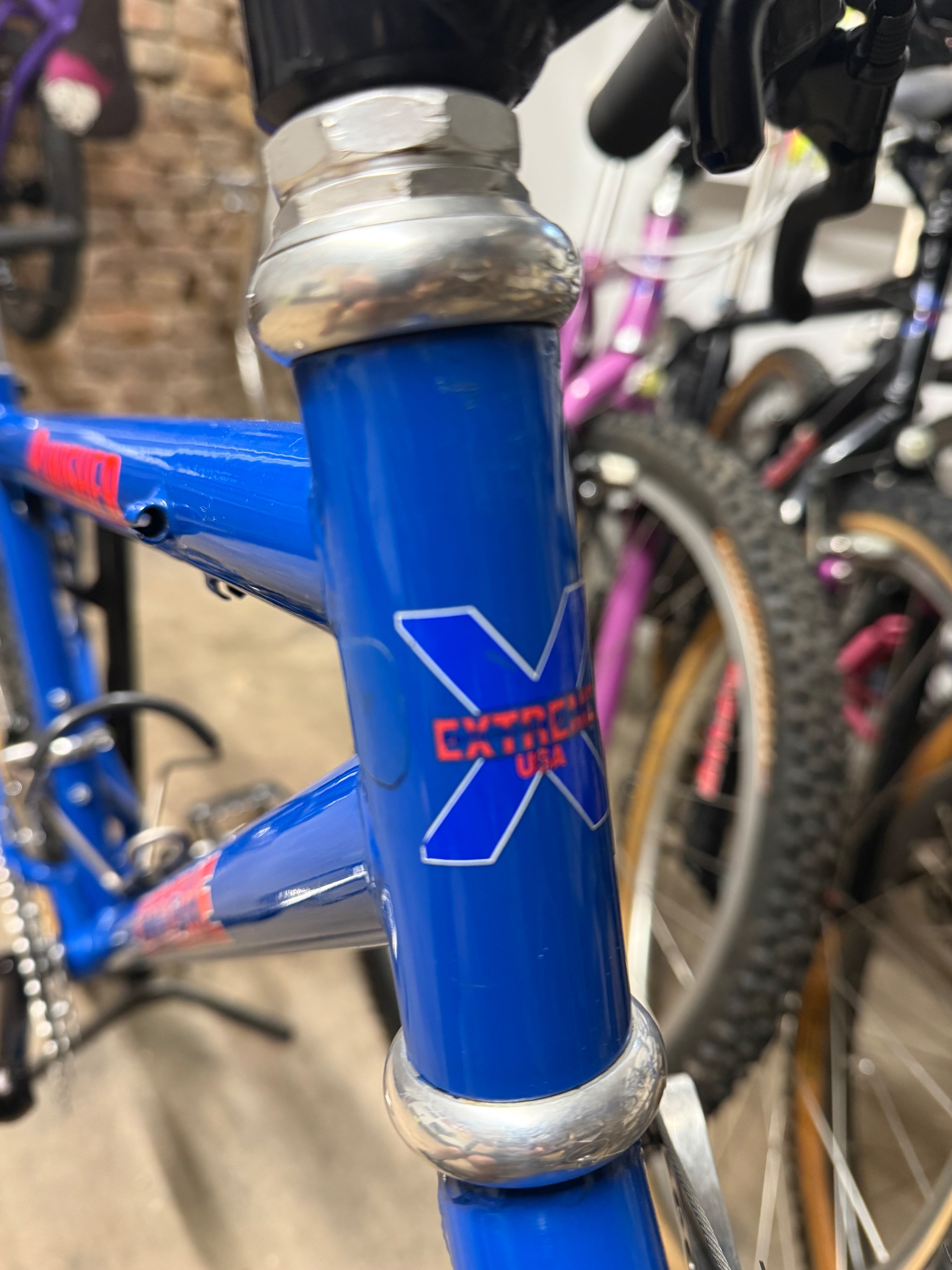

Dadurch, dass der purple Rahmen eintrudelte, musste ich das Grove-Cook-Cockpit einfach wieder aus dem kleinen Punisher aus- und in den Purpelnen einbauen.
Ein innerer Zwang trieb mich dazu…
Und wo jetzt grad der Steuersatz so schön frei lag, konnte ich auch direkt auf einen silbernen BMX-King umbauen.Dieser kam ebenfalls bei der ganzen Tauscherei hier an.
Also Primax wieder raus, King rein.
20min Arbeit, 1/2kg gespart.8-)
Passt.

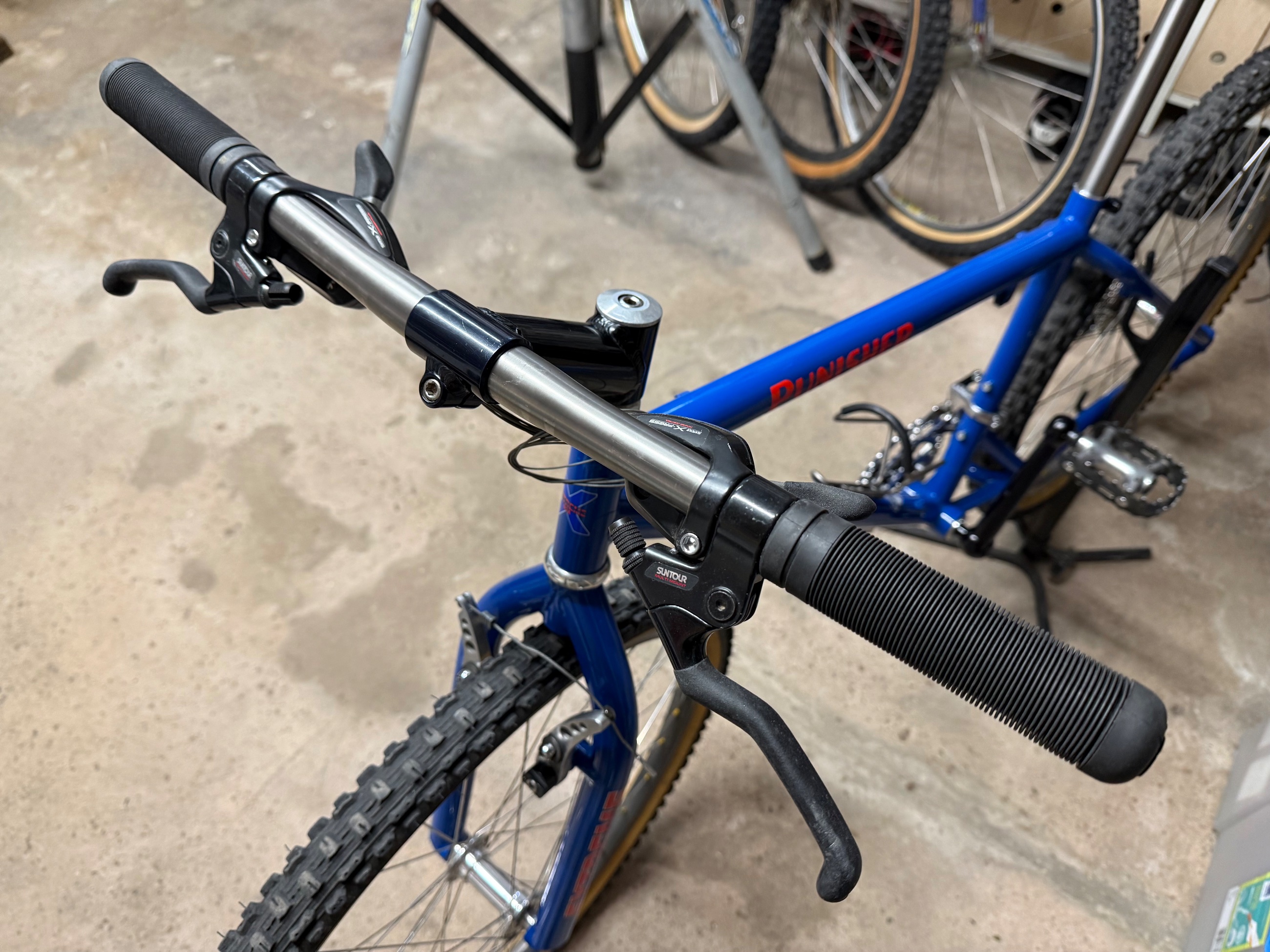

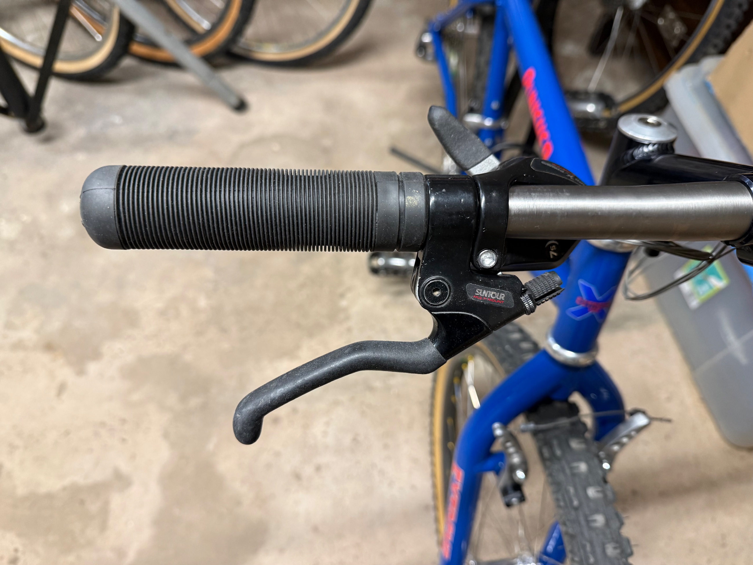

Als Cockpit habe ich jetzt erstmal einen A-Tac mit einem Titanlenker eingesetzt, was mir fürs Erste gut gefällt.
Die Lenkerform mit wenig Kröpfung und langem 22.2mm "Griffteil" ließ mich innehalten und tief in mich gehen.
Lagen doch noch diese ungeliebten Schalthebel ganz unten in der Suntour Schatulle, die eigentlich nie zu irgendeiner Lenkerform passen und doch von Herrn Möhren so gern verbaut wurden...
Yes!
X-Press Rulez! :D
In der Version XC-Pro / Comp sehen die Hebel gar nicht so schlimm nach Pressblech aus und passen mit den gummierten Drückern top zur Gummierung der XC-Pro Bremshebel.
Was aus Fahrersicht wirklich gewöhnungsbedürftig aussieht, sieht von vorn gesehen sogar recht aufgeräumt aus.
Aber es sind natürlich, im Vergleich zu Daumis, schon echte Klopper. (wie so mancher hier...)
Mal sehen, vielleicht ist die Funktion dafür über jeden Zweifel erhaben...;)
Odi`s dran, fertsch. (fürs Erste...)

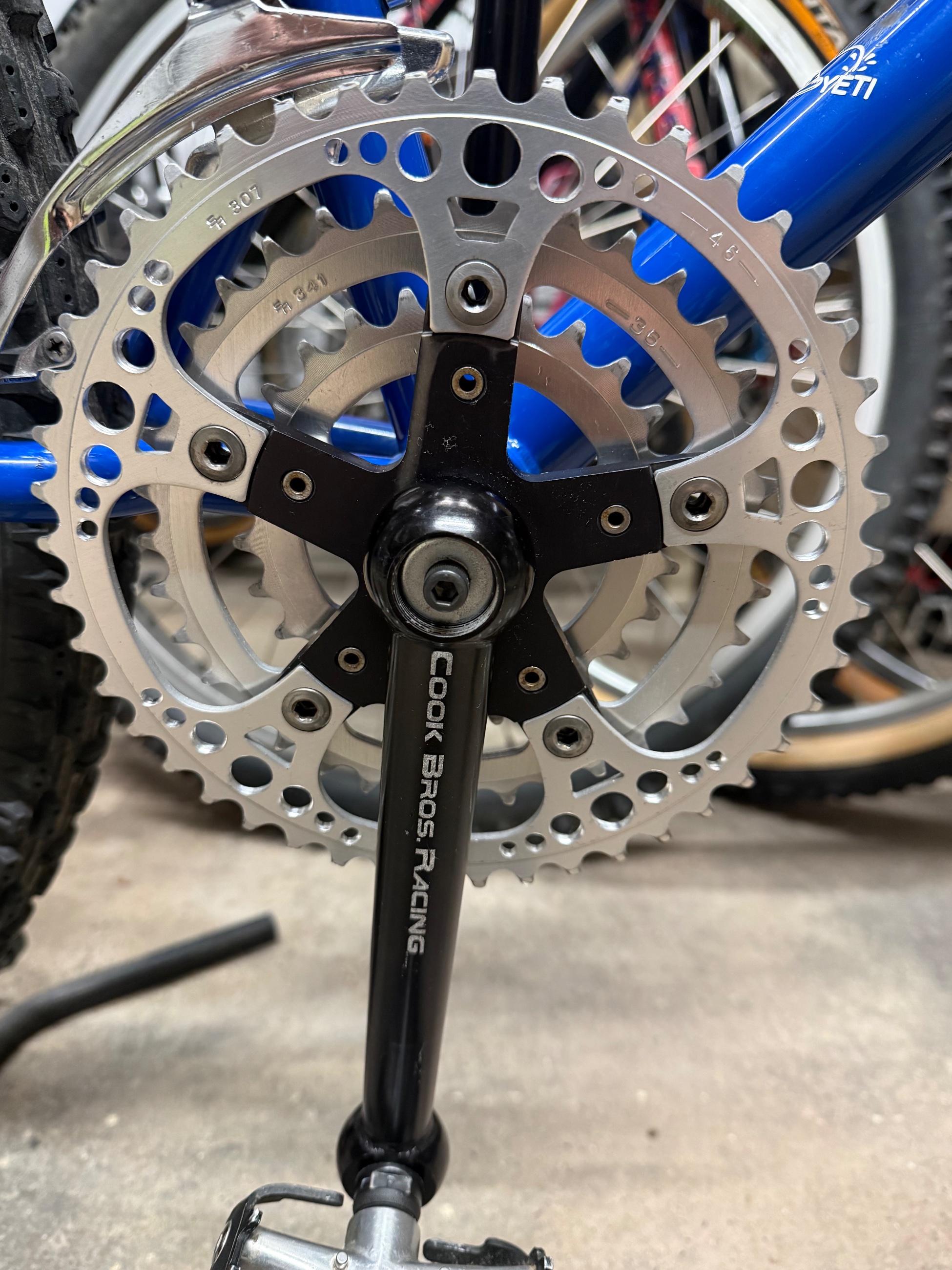

Die Kurbel hat sich auch nochmal geändert.
Die COOK zog aus, Peter brauchte eine 180mm...
Und im Zuge weiterer 100 Whattsapp Nachrichten kam eine sehr frühe Cook Bros. Racing hier an.
Diese hat jetzt erstmal am Pun Platz genommen, wenngleich auch mindestens 5 Jahre zu alt.
Dazu noch ziemlich fancy gelochte Sakae SR Blätter und ab dafür...

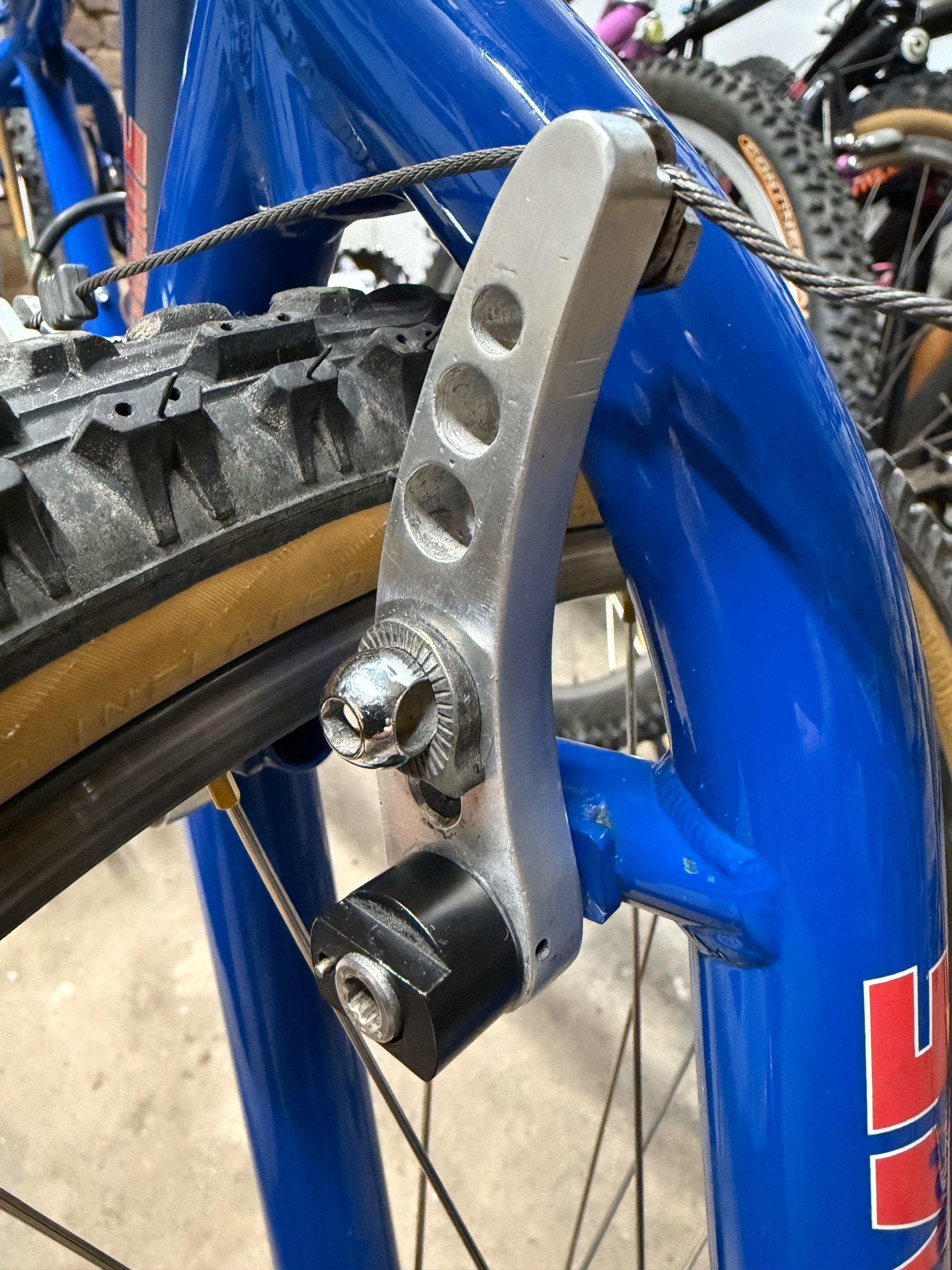

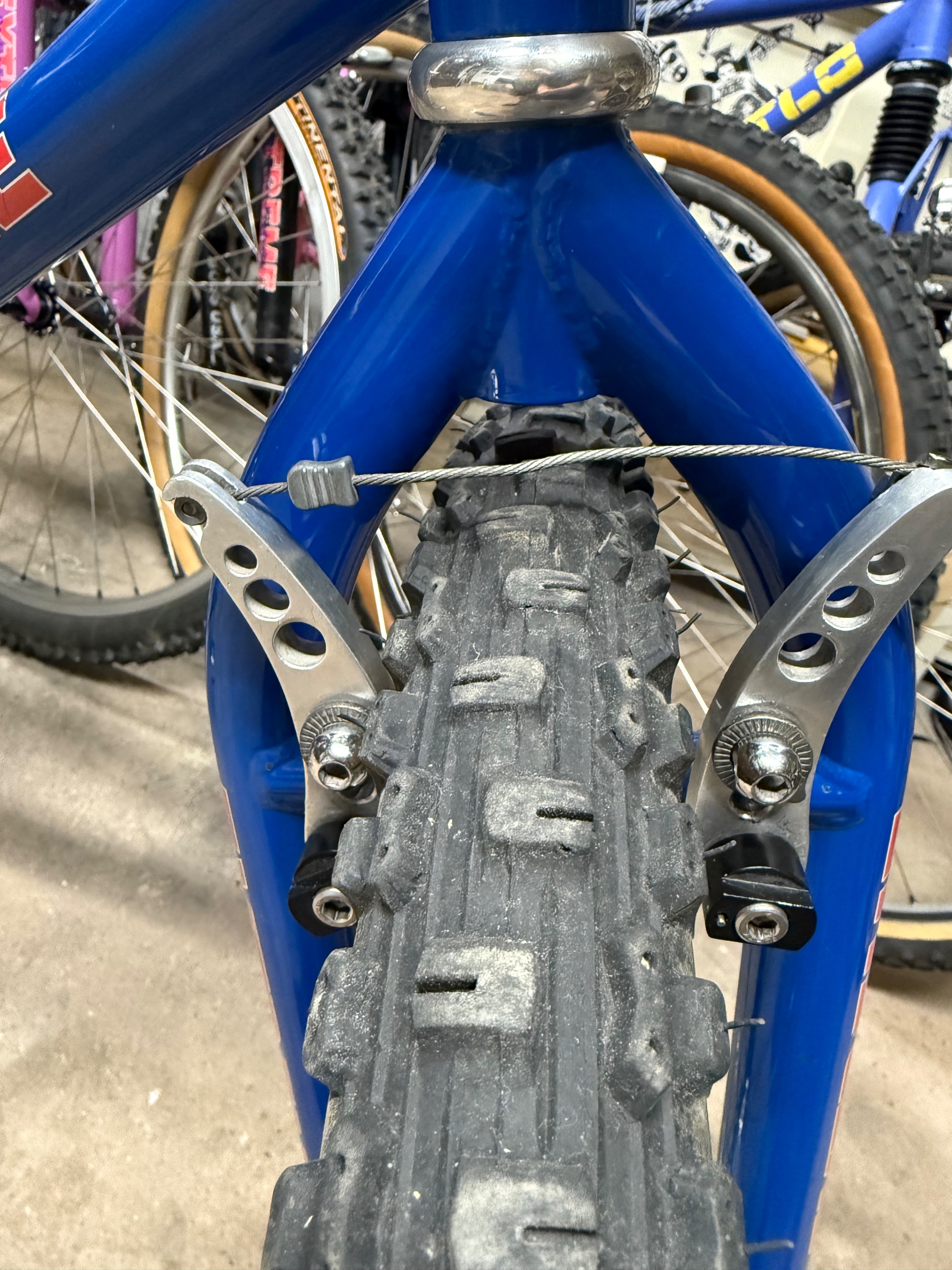

Ja und die gefundene GRD Bremse hat sich ja geradezu aufgedrängt um als Einzelstück an der Gabel Platz zu nehmen.
Hinten muß jetzt noch ein optisch passendes U-Brake Pendant gefunden werden.Aber ich bin zuversichtlich.

Ich bin die zuletzt an einem Hercules California Pro gefahren.Das ist aber bestimmt 15 Jahre her...
Schalttechnisch fand ich die aus der Erinnerung heraus ganz gut.
(Im Gegensatz zu den Suntour Y-Hebeln, die ebenfalls unter dem Lenker montiert werden.Die haben zwar die Technik der Daumis und schalten top, sind aber dermaßen unergonomisch, dass ich die ruck zuck wieder runtergeschmissen habe. Die wären ggfs was für @Splatter666 mit seinen Riesenpranken.
Mir fehlten da 5cm Daumenlänge.)
Es gibt aber eben verschiedene X-Press Versionen.Die X-Press Hebel der unteren Schaltgruppen haben wohl tatsächlich diese Pressblech-Optik und sollen sehr schwergängig sein.
Das weiß ich aber nicht, hatte ich noch nie in der Hand.
Ich werde berichten. ☝️

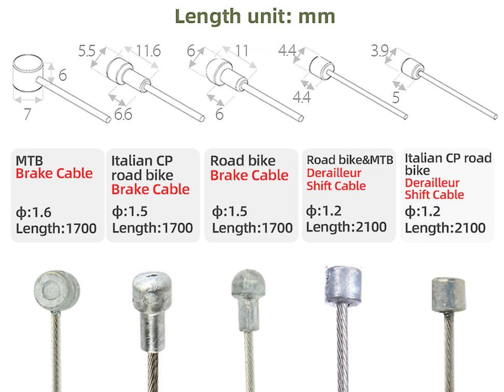

Achso, die Nippel an den Schaltzügen sind im Durchmesser etwas dünner als bei einem normalen Schaltzug.
Das lässt sich aber mit einer Feile hinbekommen.
Dazu gibts auch irgendwo eine Anleitung hier im Forum.
Besonders am Dropbar mit Campa Bremshebeln gilt das zu beachten oder auch bei Simplex Bar End Control Schaltern = immer feilen.. günstiger als Campa Züge :)

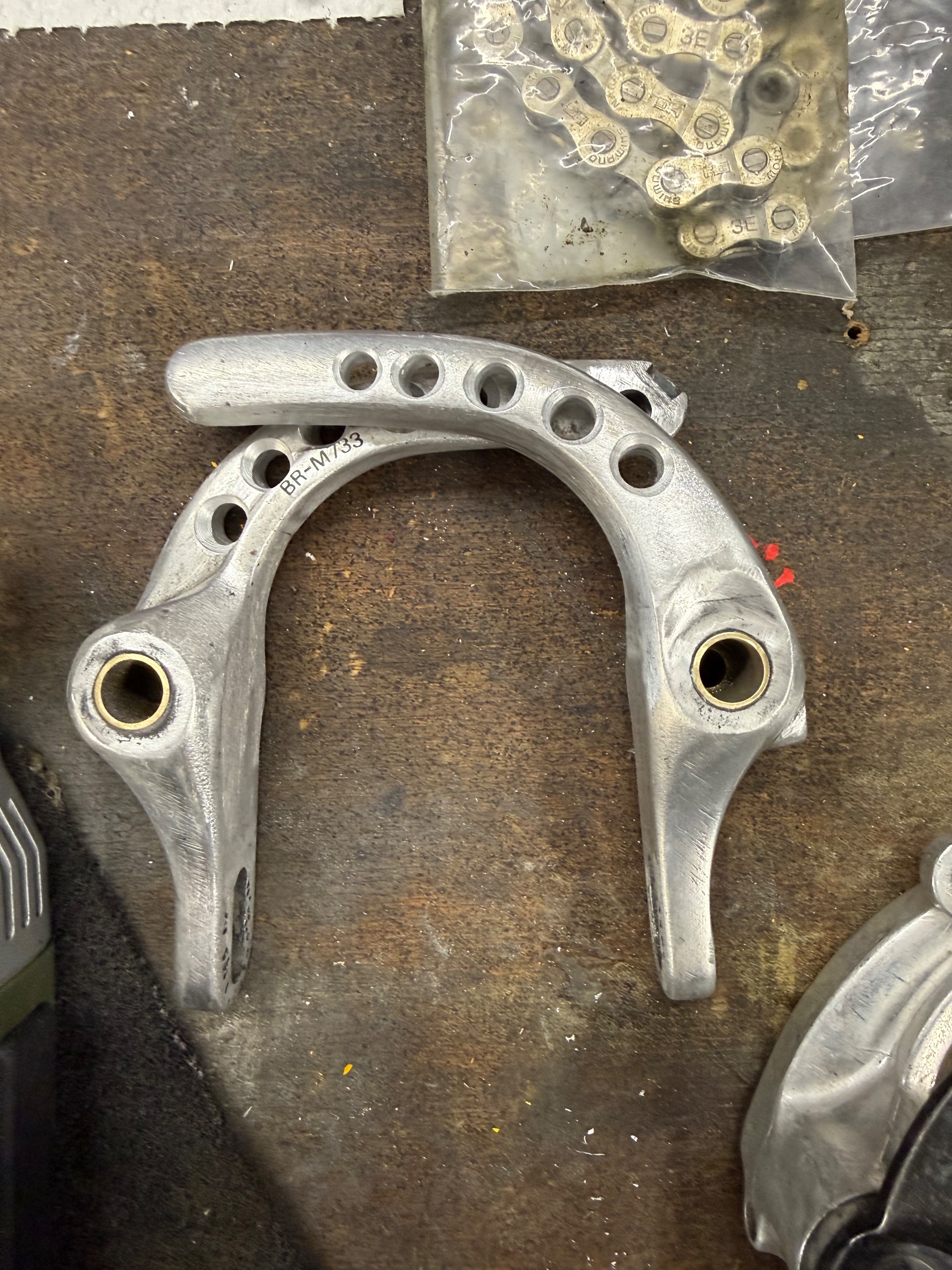

@Ketterechts hatte mir die Swiss cheese per Herpes zukommen lassen, was tatsächlich außergewöhnlich schnell ging.☝️

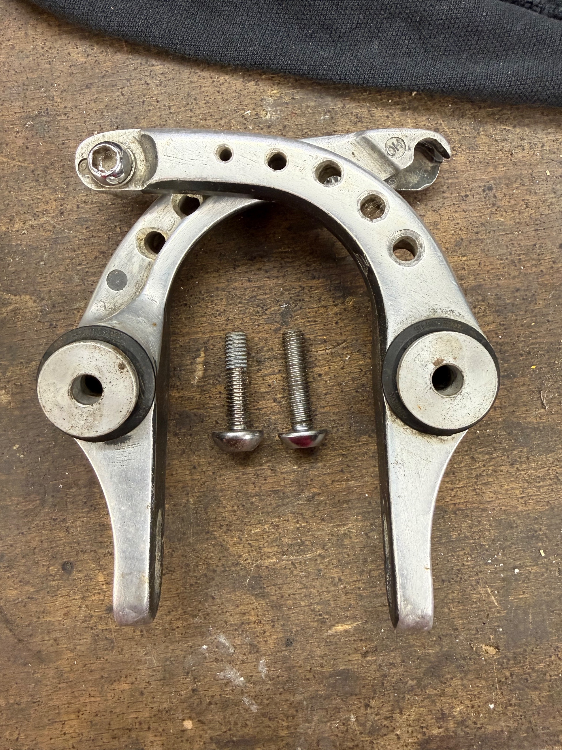

Hier mal die Ausgangssituation:
Eine ziemlich Freestyle gelochte und teilentlackte BR-M733.
Die habe ich erstmal komplett entlackt und noch etwas weiter aufgebohrt.
(No risk, no fun!☝️) :D
Und danach hab ich noch wüst dran rumgeschliffen und gemacht und getan.
Letztlich ist dies bei rum gekommen:
Der Plan ist, das ganze Bremsgekröse noch mit einem gelochten Brodiebooster zu krönen und dann unter die Sitzstreben zu schrauben.
Dann siehts eh keiner mehr…😂🫣

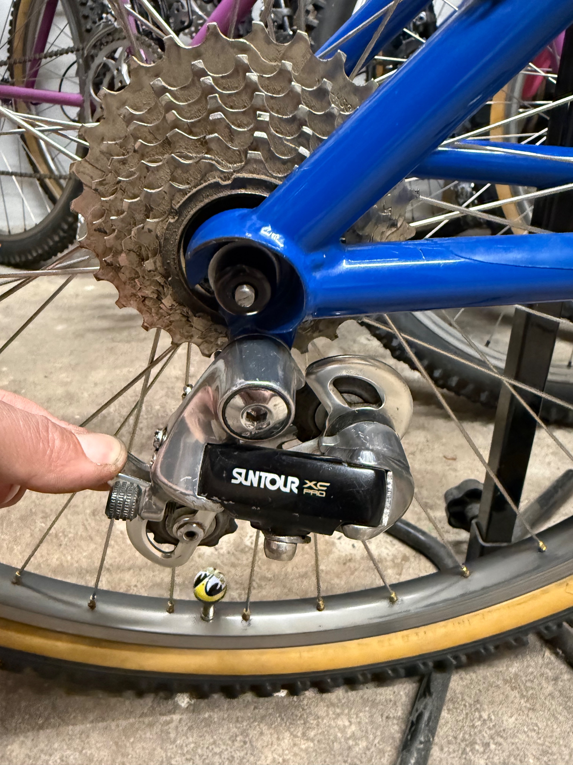

Hinten unten hat sich’s mittlerweile ein Xc-Pro Schaltwerk mit mittellangem Käfig gemütlich gemacht…

Also eine getunte U-brake ist ja total schick.. gut funktionieren tut diese ja eh schon :)

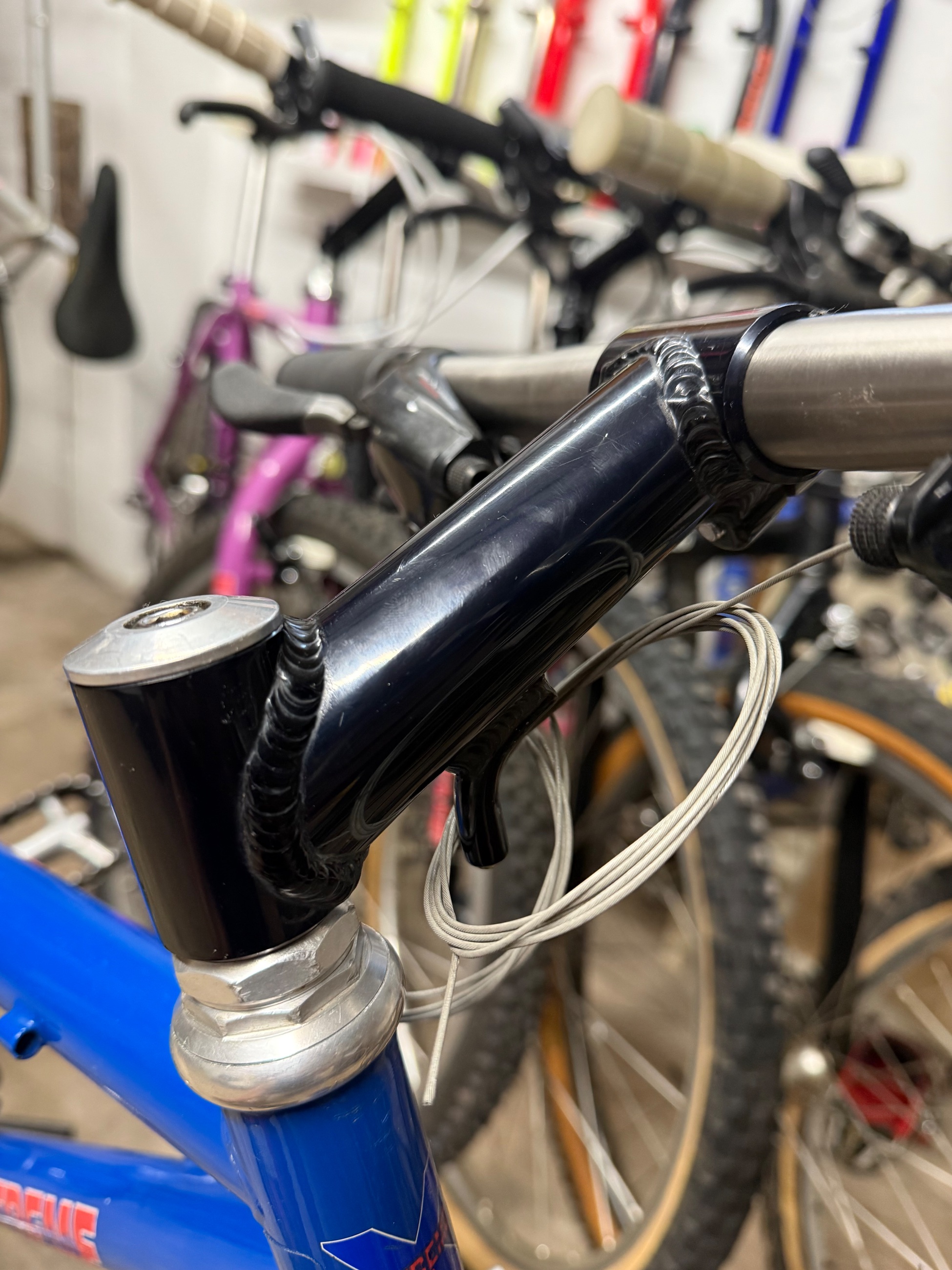

Als Stahlbollide war eigentlich auch der Grove Mountain stem perfekt,..
(Nur mal so als Idee und recht fix bzw fertige Rechtfertigungung: eine original fillet Ritchey Bullmoose LVE ist von der Geometry ganz nah an dem was hier so "verglichen" wurde)
