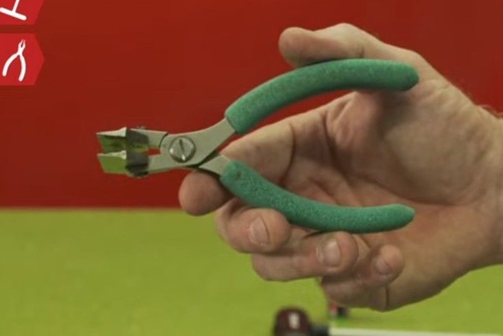

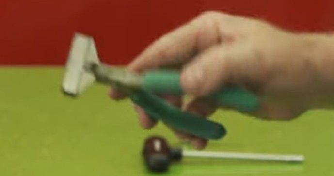

Im DT Swiss Video zum Einspeichen von Spline ONE Laufrädern (runde straightpull-Speichen) werden ebenfalls Gummihandschuhe und Flachzange gezeigt.
Siehe hier bei 0:59 und 4:12
Ich bin auf der Suche nach genau so einer Zange.
Flachzange ist denke ich zu schmal und die Zange besitzt keine Feder, sodass sie öffnet, sobald ich die Hand öffne.

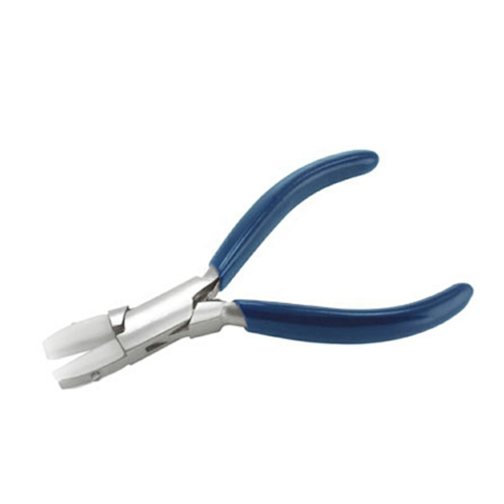

Probiert habe ich es mit solch einer Zange hier:
Positiv
Handlichkeit (leicht und klein) automatisches Öffnen
Speichen geschützt durch Nylon
Negativ
Haltekraft zu schwach, Speichen drehen sich
Hätte man nun so eine breite Zange wie im Video, könnte man die mit Stücken eines Schlauches bekleben und hätte damit eine gute und handliche Lösung.

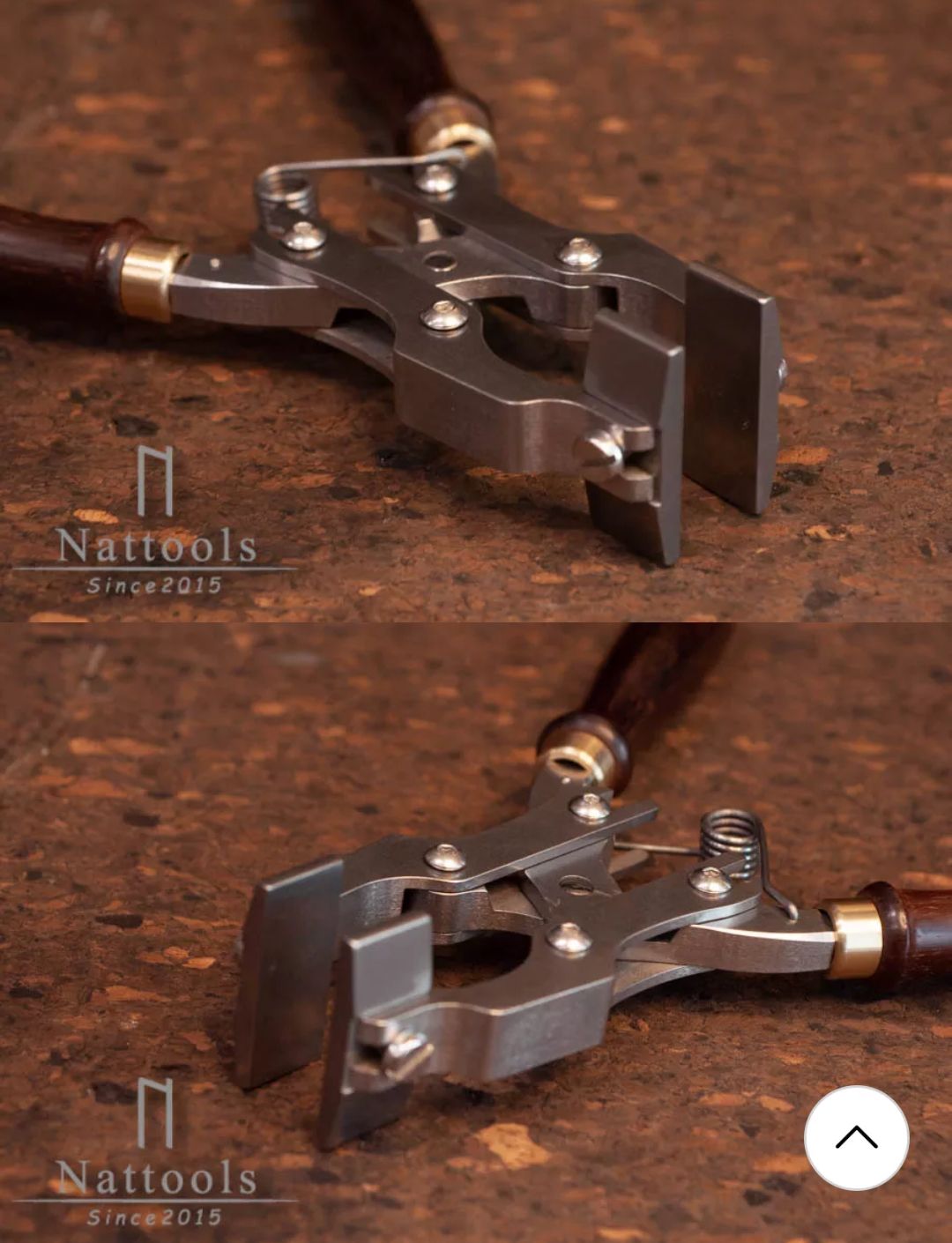

Da wird ja die Speiche nur von der Federspannung der drei Federn gehalten. Wenn man die Zange zusammen drückt, gehen die Backen auseinander. --> GEHT NICHT
