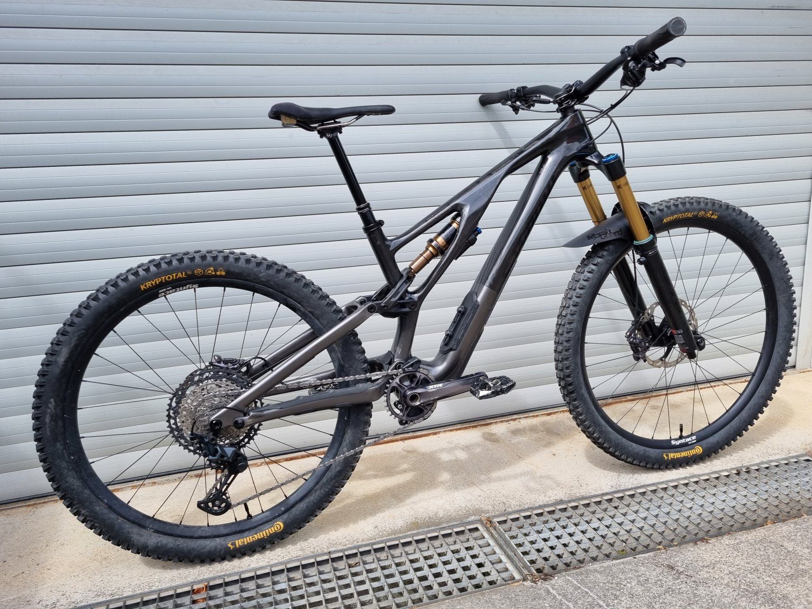

Ich hab mich fürs S-works entschieden, da es für mich das beste angebot war, und jetzt einfach mal den ganzen funk schnick schnack testen will. einzi die Bremse werd ich wohl tauschen. Da kommt dann wohl die Lewis dran, die irgendwann kommen sollte. Ansonsten ist es glaub echt das erste rad, wo ich so gut wie nix tausch :D (sagte er ende April 2024)
Bin gespannt was Du im direkten Vergleich zu deinem Druid sagst 😎
