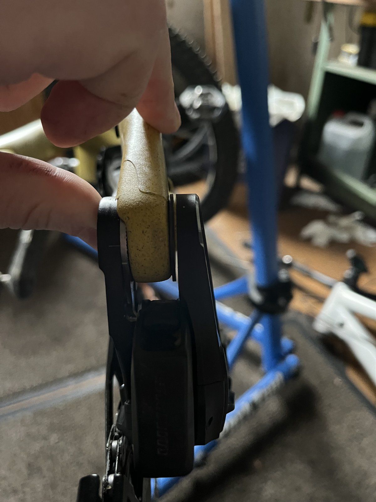

Am ersten Bild, wurde das schaltwerk nach Anleitung montiert oder nur die Schraube mit 35NM angezogen?
Ich habe es beim ersten Mal natürlich nach Anleitung ohne Passscheiben montiert, da wusste ich ja noch nichts von dem Problem. Dann wackeln festgestellt. Dann nochmal doppelt gecheckt, alles gelöst, nochmal nach Anleitung. Selbes Problem.
Wie gesagt lief das Setup am alten Rad einwandfrei. Da ist das Ausfallende aber 0,5mm breiter, daher die Idee mit den Passscheiben. Selbes Ergebnis.
Kann es sein, dass die Hülse etwas zu weit rausguckt?

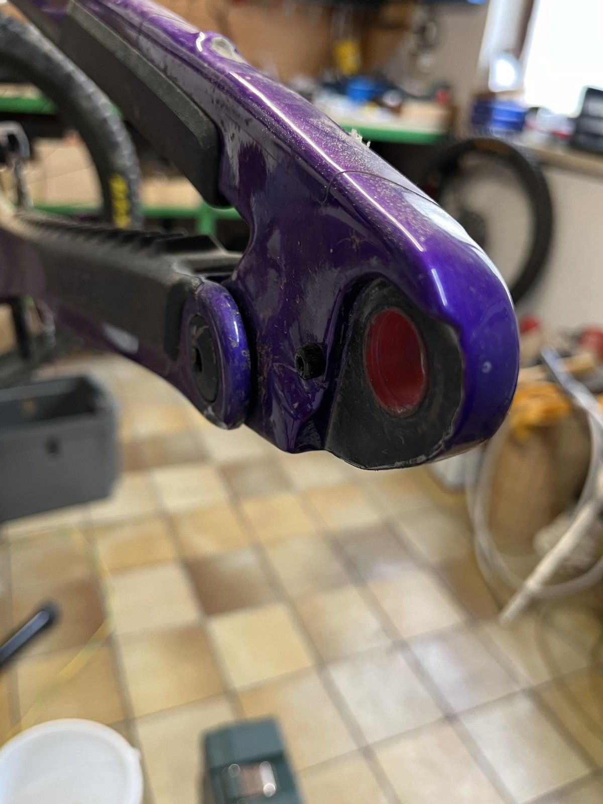

Bei meinem Mega sieht das so aus mit der Hülse

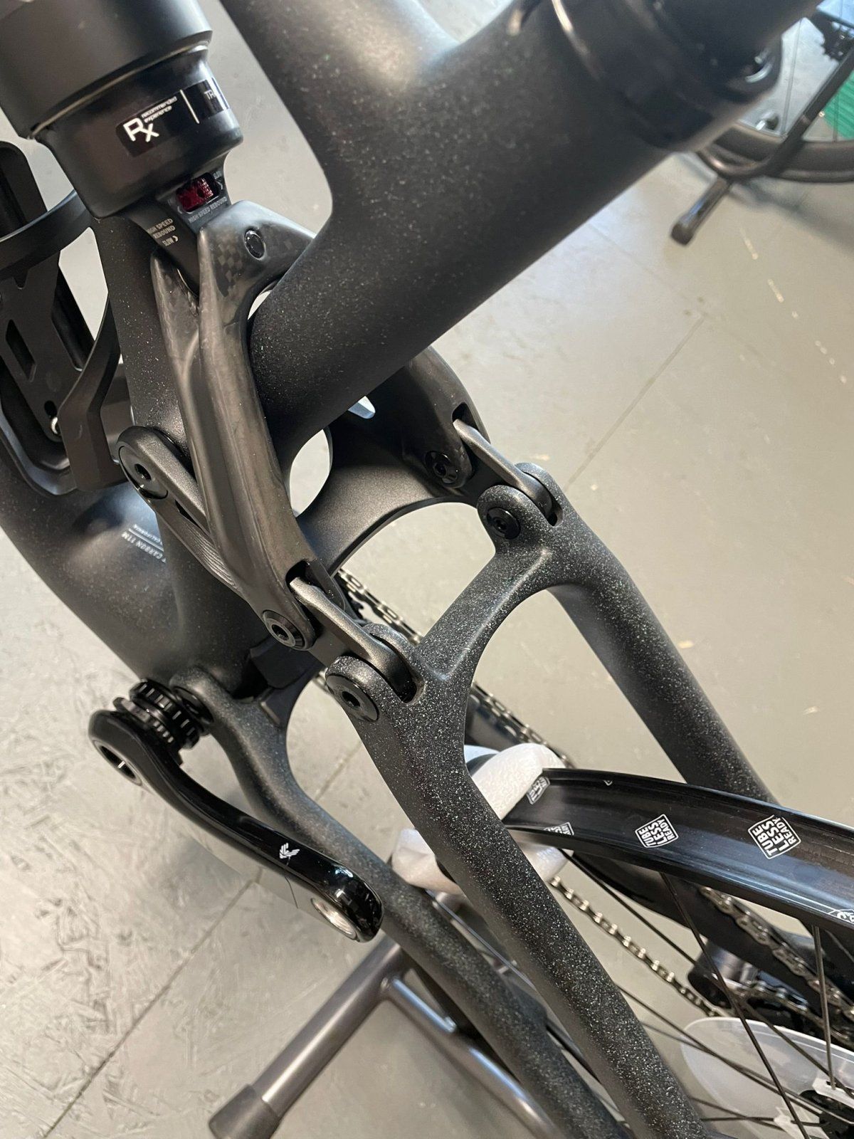

Hab für nen Kumpel noch nen S-Works Rahmen aufgebaut.
Zugverlegung ist wirklich super einfach.
Da war mein Ripley AF schon ne andere Hausnummer 😅
Eingebaut habe ich alles 100% nach Anleitung. Das komplette Setup hat vorher in einem anderen Rad auch einwandfrei funktioniert.
Montiert mit und ohne Passscheiben.
Anderes Schaltwerk, Hinterrad und auch andere Hülse verwendet. Ist ja nicht so, dass ich nicht alles doppelt habe.

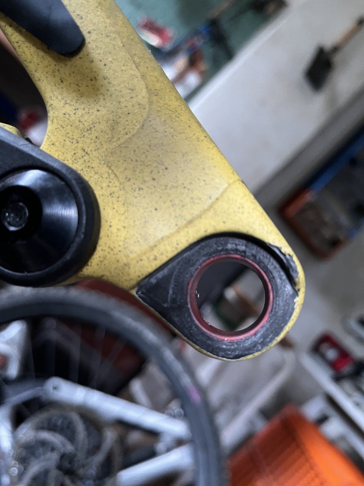

Die zweite Hülse hat genau dieselben Maße wie die erste. Was am Rahmen aber auffällt, ist, dass beide relativ leicht rein und raus gehen. Haben aber kein Spiel. Beim anderen Rahmen musste ich die Hülse mit großem Kraftaufwand rausdrücken.
Kann vielleicht jemand so ein Foto von seinem Rad machen?
Wie fest sitzt die Hülse bei euch?
Wie oben geschrieben - locker/Spielpassung - kann man fast reinwerfen

Die Schraube ist korrekt angezogen und es sind ja sogar 35Nm.
Hier mal der Spalt:
Der zieht sich auch grundsätzlich zu und ergänzend habe ich ihn mit Passcheiben unterfüttert. Die Schraube ist bombenfest, das Spiel bleibt.
Kann es an der roten Hülse liegen, die zu weit rausguckt? Rechts ist sie ca. 0,01mm kürzer als die Aufnahme, links sind es 0,02-0,03mm (Werte geschätzt um das Verhältnis aufzuzeigen)

Aber was komplett komisch ist, ist, dass wenn die Steckachse mit 15Nm angezogen ist, wackelt es.
Löse ich sie etwas auf ca. 8Nm wackelt nichts mehr. Das Schaltwerk ohne Hinterrad wackelt immer.
Ich habe auch bereits eine anderes Schaltwerk und auch Hinterrad getestet. Ohne Verbesserung.

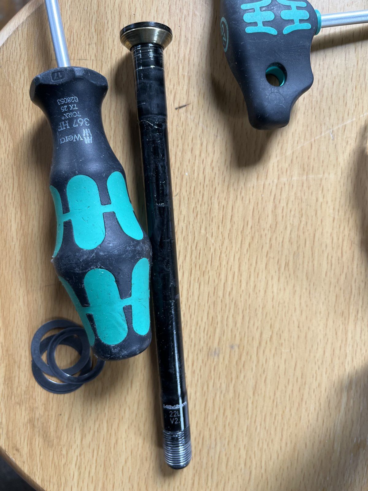

Original-Achse verwendet?
Wie kommt die Macke ins Carbon?
okay, frage weil das bei mir mal ein Problem war - das wäre ne Ursache gewesen.

Aber passt dann veilleicht die Einbaubreite des HR bei Dir nicht?

Neue Schraube, Aluplättchen und Hülse habe ich auch schon probiert.
Die Ausfallenden sind ca. 151mm auseinander. Also 3mm mehr also die Nabe. Specialized sagt Toleranz ist 5mm.
Zweites Laufrad hab ich aber mit dem selben Ergebnis auch probiert.

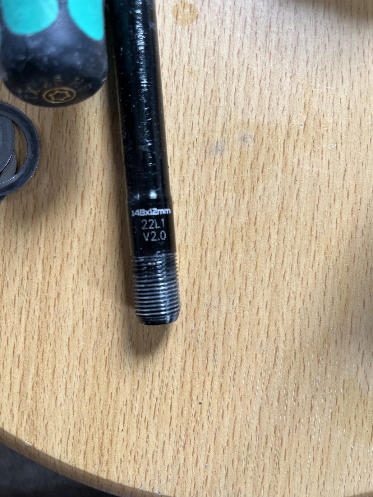

Das hier ist die Steckachse, habt ihr die auch?
Aber unabhängig davon, wackelt das Schaltwerk ja schon im Ausfallende.
