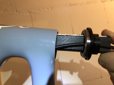

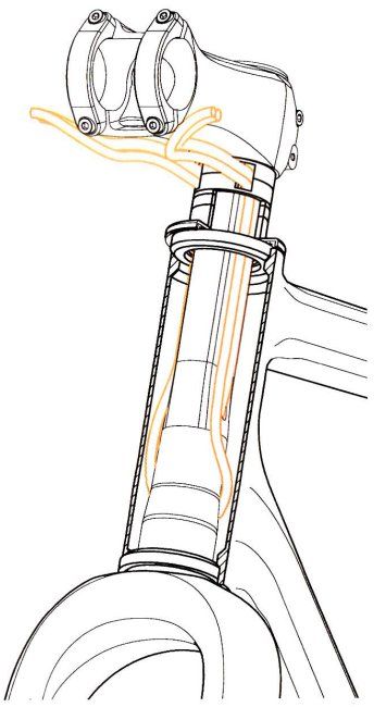

Züge und Leitungen laufen durch das obere Lager.

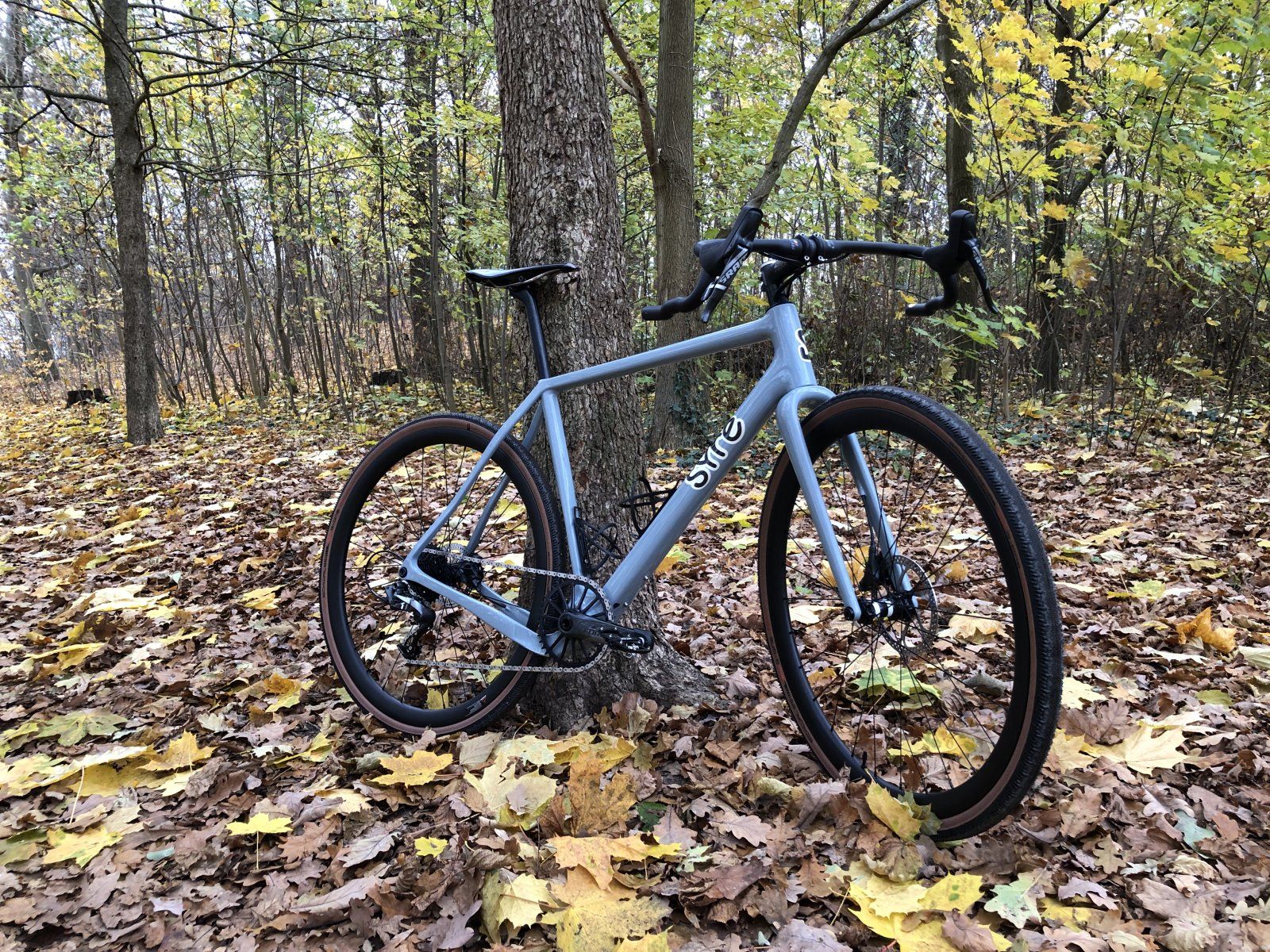

Wir machen definitiv noch hochwertige Fotos draußen mit besserem Licht.
Bin gespannt wie sich die G-One RS machen, die waren ja auch beim diesjährigen unbound Gravel race ziemlich weit vorne vertreten...

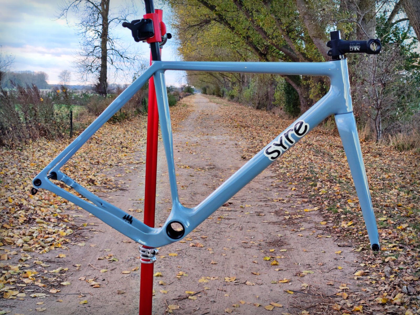

Ist auf den Bildern schwer zu erkennen, auf den ersten Fotos sah der Rahmen eher blau aus, nun eher grau. Wie ist das real?
Gesten habe ich die erste längere Runde (40km) mit Syre Punkcake SF13 gedreht. Ich erlebte ein sehr angenehmes Fahrgefühl. Das Radgewicht, die 35er RS Reifen und die sehr fein abgestufte Kassette vermittelte Rennrad Spritzigkeit. Mit tubeless und 3.3 Bar in den Reifen war trockener Gravel komfortabel zu fahren. Ich bin sehr beeindruckt, wie gut mein gewünschter Kompromiss zwischen Speed und Gravel mit diesem Rahmen gelungen ist.
Aber nun der Fokus erstmal auf den Rahmen:
  • kein klappernder Schaltzug oder Bremsleitung (ohne anti ratter foam)
  • keine knackenden Geräusche an Sattelstütze oder Tretlager
  • kein brummen oder vibrieren der Gabel auf Kopfsteinpflaster oder rauhem Untergrund (bin ich beim Carbonda 696 meiner Frau nicht 100% zufrieden)
  • wendiges Fahrverhalten dank kurzer Kettenstrebe
  • sehr guter Geradeauslauf
Mein erstes Fazit: schnell, spritzig, komfortabel

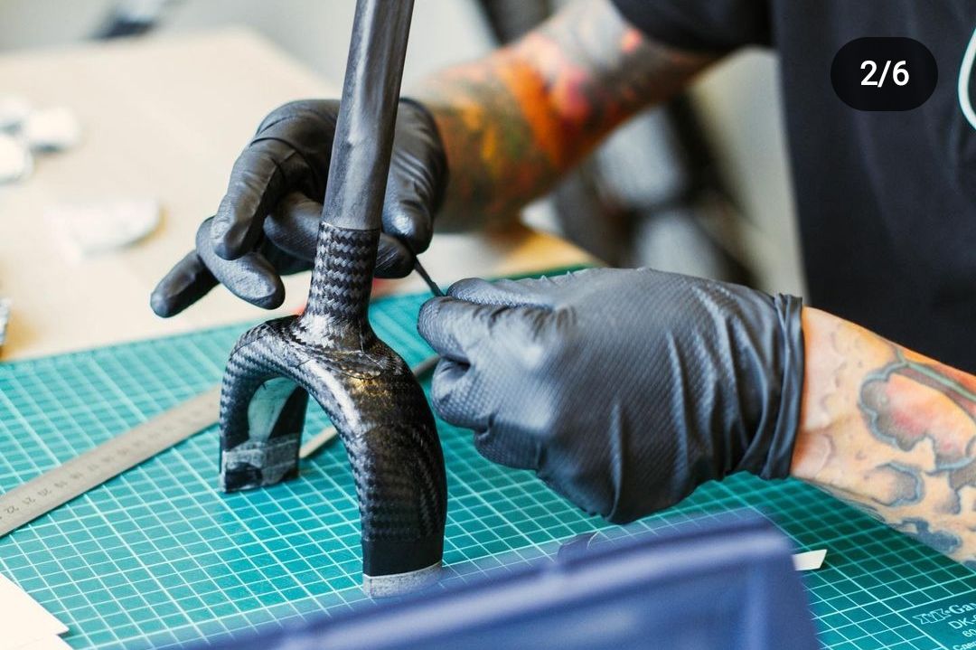

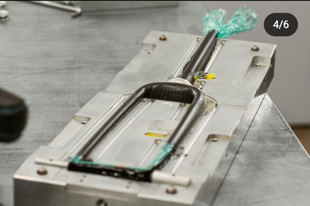

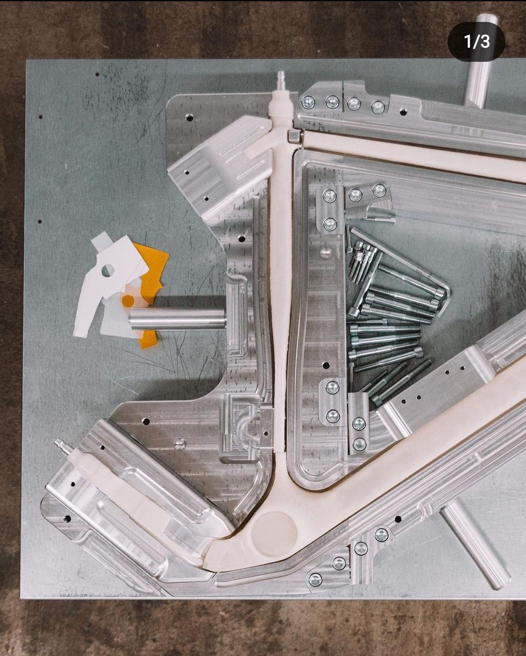

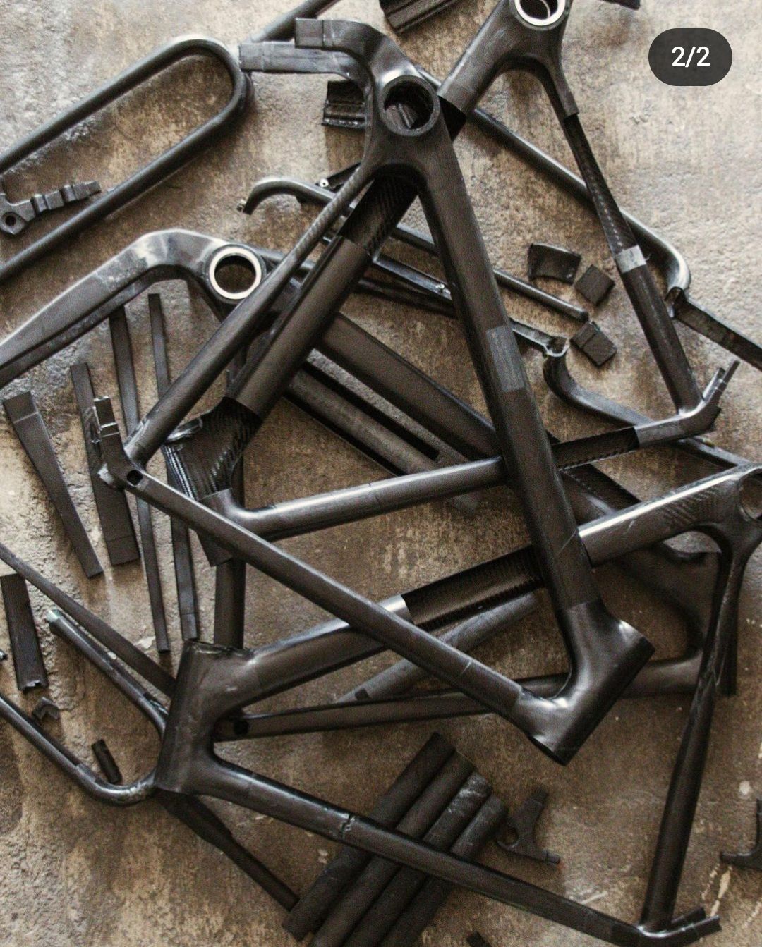

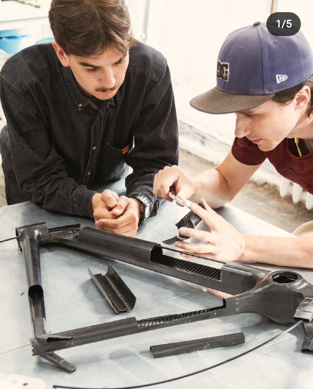

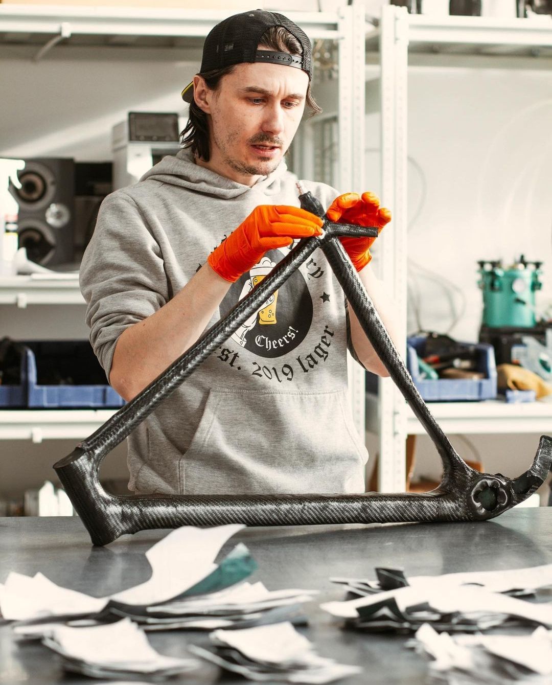

Wer ist Syre?
Syre stellt Rahmen und Gabel in St. Petersburg her (MADE IN EUROPA). St. Petersburg ist mit 5,38 Millionen Einwohnern (Stand 2021) nach Moskau die zweitgrößte Stadt Russlands, die viertgrößte Europas und die nördlichste Millionenstadt der Welt (Wiki). Ja, Syre kommt aus Russland, aber aus dem Teil von Russland, der definitiv westliche Werte vertritt. Die Stadt liegt an der Ostsee, genau wie mein kleines Örtchen Rostock. Sprich der Rahmen hat nie richtig die Ostsee verlassen ;).
Die Jungs von Syre sind ein echt bunter Haufen, alles junge Kerle, so viel ich weiß und alle mit viel Elan bei der Arbeit. Ihr Instagram Profil (Link) ist vollgestopft mit inside Fotos und Videos aus der Produktion und den Tests, wo man die Jungs bei der Arbeit sehen kann.
Anhang anzeigen 1588020Anhang anzeigen 1588021Anhang anzeigen 1588022Anhang anzeigen 1588024Anhang anzeigen 1588026Anhang anzeigen 1588027

Was macht den Rahmen so besonders - Innovationen?
Es gab ja bereits einen eher nüchternen Beitrag von @bezel , welcher meinte, das wäre ja gar nichts Besonderes. Ich finde schon. Allein schon, weil es hier im Forum bisher noch niemanden gibt, der ihn fährt.
Eine der größten Besonderheiten ist die Produktion in Europa. Das ist nicht einzigartig, aber besonders. Sogar Firmen wie OPEN produzieren nicht in Europa, sondern in Asien. Syre bringt mit dem Punkcake einige interessante Innovationen an den Start. Klar, vielleicht orientieren sie sich ziemlich am OPEN WI.DE., haben den Gedanken des WIDE aber gekonnt weiterentwickelt.
Der Rahmen besitzt eine sehr kurze Kettenstrebe (gleiches Maß wie OPEN), und dennoch können Reifen bis 50mm (700c) und 2,5” (650b) gefahren werden. Das ist schon sehr besonders. 2,5” sind dabei sogar noch 0,1” mehr als das WIDE.
Ein Highlight des Rahmens ist die Möglichkeit in 2-fach, also mit Umwerfer zu fahren, das kann bei der kurzen Kettenstrebe so gut wie kein anderer Rahmen (mir ist keiner bekannt).
Das Punkcake hat “internal routing” für alle Leitungen und Züge. Diese kommen nicht aus dem Rahmen heraus, sondern oben aus den Spacern unter dem Vorbau. Mit einem FSA SMR Vorbau ist eine sehr aufgeräumte, kaum sichtbare Kabelführung möglich. Der Clou bei der Sache ist, im Rahmen sind Leitungsführungen eingebaut, sodass man keine Probleme bei der Führung hat. Wahrscheinlich ist nicht mal ein Anti-Rattling notwendig (werden wir testen).
Der Rahmen besitzt ein schraubbares T47-Lager anstatt eines Pressfit Lagers. Die großen innenliegenden Lager sorgen für Stabilität.
Die Sattelstützenklemme ist integriert und verleiht dem Rahmen ein sehr schönes fließendes Design, wie ich finde.

Das mit der Form der Gabel musst du näher erklären. Ich sehe da kein Material, was zwischen die Formhälften gelangt. Ist die Gabel-mold nicht state of the art?
