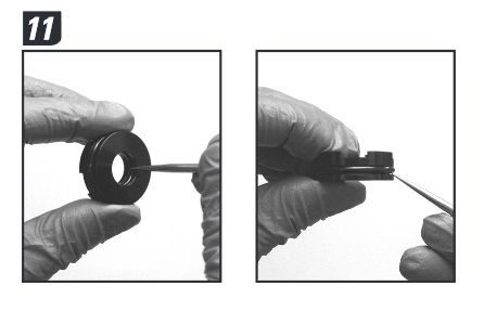

1. Ich muss nur noch die im linken Bild grün markierte Ringfeder unterhalb der Topcap aus der Fuge bekommen, damit ich die schwarze Topcap herausdrehen kann. Dort vermute ich die Leckage in der Dichtung. Irgendwelche Tips? Mit Fingernagel und Schraubenzieher scheitert es.
2. Wenn ich alles auseinandergebaut habe, muss ich nun die Dichtungen mit Judy Butter o.Ä. schmieren oder auf gar keinen Fall, da sie sonst mit dem Hydrauliköl vermischt werden?
rock_shox_mission_control_damper_cutaway-jpg.444456
Frohes neues Kollegas;-)
@Loddz,
hast Du es mal mit 2 kleinen Schraubenziehern probiert? Der eine zum gegen drücken und der andere zum leichten aufdrücken und dabei gleichzeitig versuchen über die Nut schieben. Is immer mein Laienhafter und fummeliger Ansatz:-/
Bezüglich Schmierung wird ich die Dichtungen einfach mit dem Hydrauliköl benetzten da hier keine große dynamische Belastung statt findet.
Ja die 2 kleinen Schraubenzieher sind kurz vor dem Abbrechen (nur mit Schutzbrille ;) ), da größere Schraubenzieher nicht unter die Feder greifen...und es klappt noch nicht, daher meine Frage nach alternativen Ansätzen. ;).
Danke für den Tip kein Fett zu verwenden. Habe die schwarze Topcap und somit die einzig übrige Dichtung noch nicht freilegen können aber der Rest ist top in Schuss. Daher bin ich immer noch verwundert, wieso die Druckstufe stark Öl verloren hat (auf den Kopf gestellt) bzw. in normaler Position Luft ein- und ausströmt.
