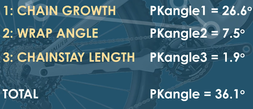

Hier wird von 3 Effekten gesprochen:
1. Chaingrowth ist das was ich thematisiert habe.
2. Wrap angle dürfte der Punkt von @Dani sein
3. Chainstay Length ist dann das was @Onkel_Bob meint.
Jetzt wird beim High Pivot Bike punkt 1 deutlich verringert punkt 2 und 3 aber vergrößert ja?

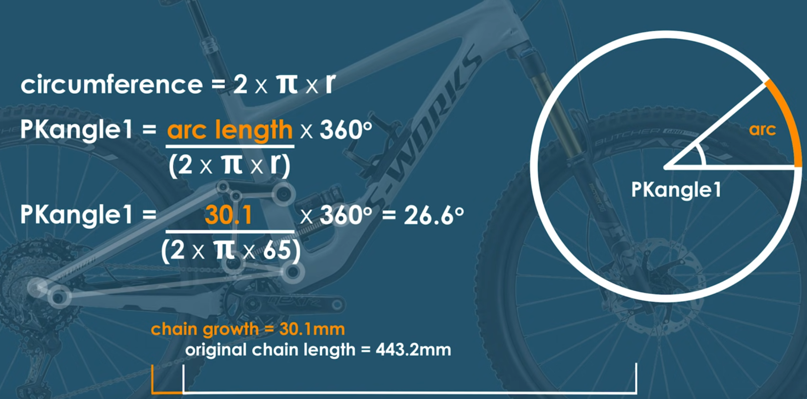

Ich habe mal aus dem Video ein paar Screenshots zur Berechnung dort gemacht:
Punkt 1:
Woher kommen in der Formel die r=65
Ist das Der radius des 50er Ritzel?

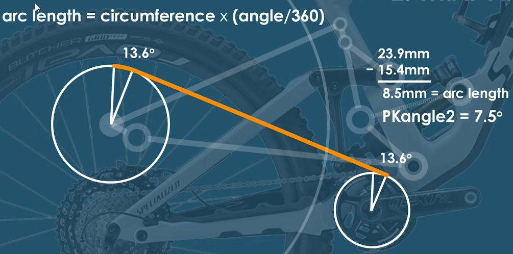

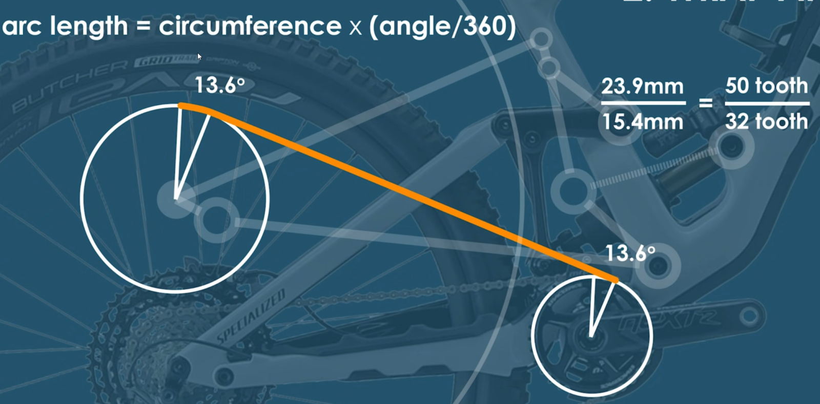

Punkt 2:
Hier entspricht das Verhältnis von auf und abwickeln genau dem verhätnis der zähne zahl.
Bei Dreadnought wäre das jetzt 50/16
Wie komme ich auf die 13,6°? Ich vermute das ist Bike spezifisch?
Umgerechnet in PK:

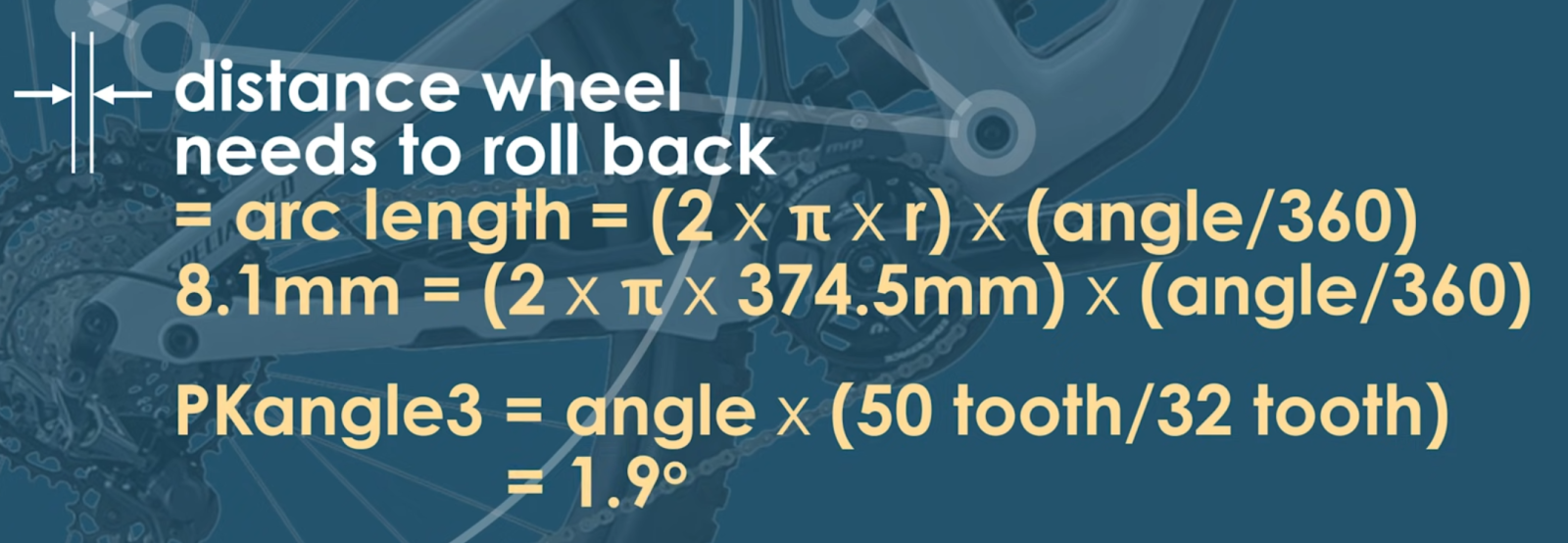

Punkt 3:
Hier verstehe ich noch nicht so recht wie ich auf die 8,1mm komme.
Quelle:

Punkt 1 ist der Abstand von Kettenblatt und Ritzel gemessen als Abstand der Berührpunkte der Tangente. Braucht man so für die exakte Länge des Kettenstücks, könnte man aber qualitativ auch den Abstand der Drehpunkte betrachten fürs Verständnis.
Punkt 2 ist die Sache mit der Umschlingung, die auftritt, weil die Kette auf dem Kettenblatt bzw. dem Ritzel nicht frei gleiten kann (in Punkt 1 macht man für die Berechnung des Abstands genau das, weil sich die Berührpunkte der Tangente verschieben). Sind Ritzel und Kettenblatt gleich groß, dann verschwindet der Effekt, da sich dann die Berührpunkte der Tangente gleich verschieben. Der Effekt wird also umso größer, je stärker sich die Durchmesser unterscheiden. Real macht das wegen des Freilaufs aber nur in eine Richtung etwas aus, weshalb man auch durch Runterschalten diesen Effekt eliminieren kann.
Punkt 3 entsteht nun dadurch, dass man das Rad als am Boden stehend betrachtet. Wenn sich wie in Punkt eins der Abstand des Ritzels vergrößert, weil der Drehpunkt nach hinten wandert, dann muss ja das Laufrad nach hinten rollen. Dadurch vergrößert sich der Effekt der Umschlingung aus Punkt zwei, weil sich das Ritzel ja mit dem Laufrad nach hinten dreht (nach vorne nicht wegen Freilauf). Dieser Effekt tritt vor allem bei High Pivot Bikes auf, weil da die Raderhebungskurve nach hinten geht. Allerdings tritt der Effekt nur dann auf, wenn das Laufrad Kontakt zum Boden hat und Haftreibung vorliegt (Rollen statt Rutschen), weil sonst das Laufrad ja nicht gezwungen ist, sich zu drehen.
In der Realität ist vor allem Punkt 1 wichtig, sowie als Ausnahme das langsame Hochfahren von Stufen, da dann meistens vorne kleines Kettenblatt und hinten großes Ritzel.
