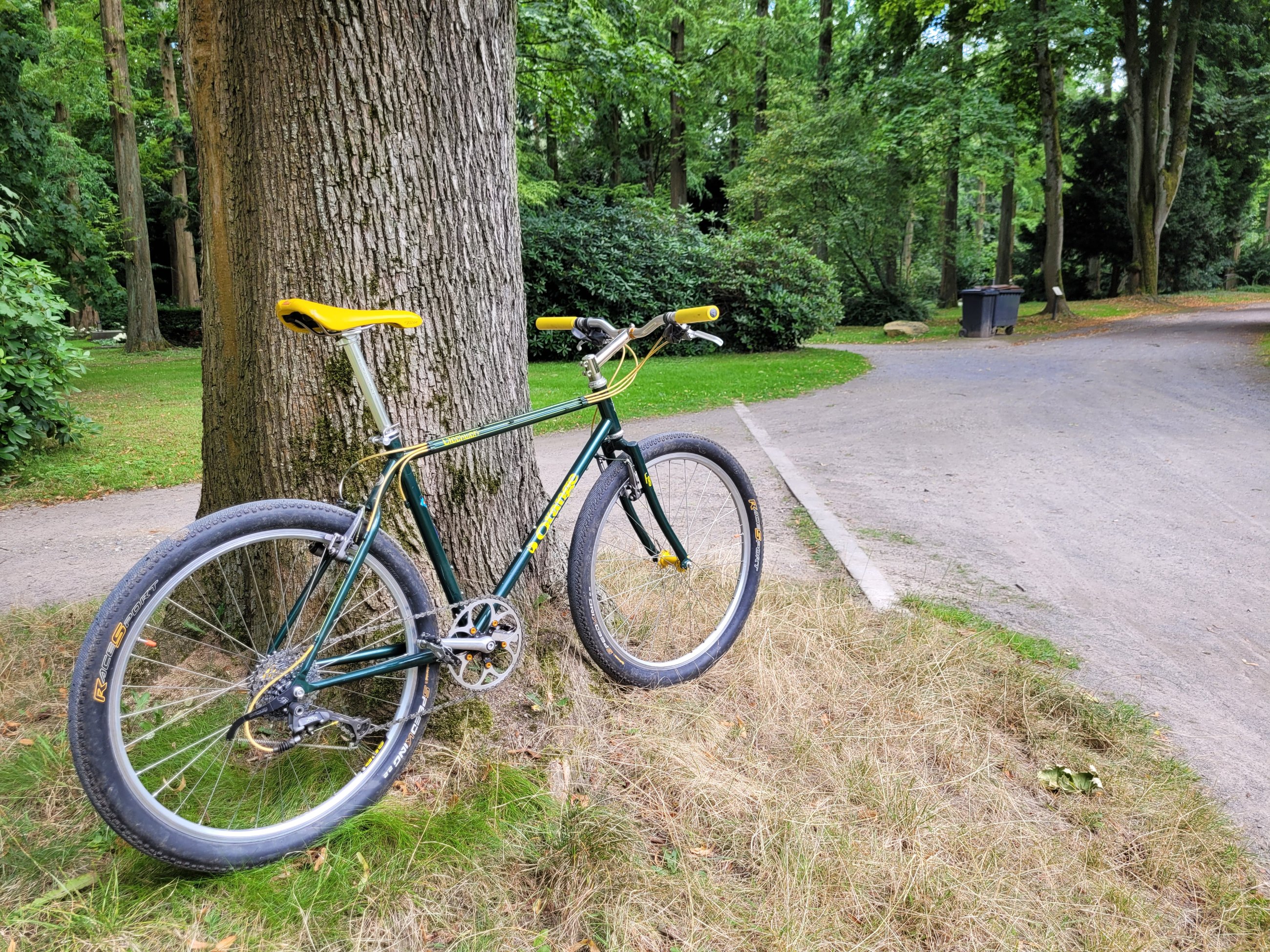

Hallo,
mich interessiert wie sich die heute erhältlichen ELITE Stützen von den damaligen unterscheiden. Und ab wann sind diese produziert worden? Das Netz spricht von 1996. Mir geht es speziell um 1999/2000, da ich eine neue Stütze in 29,4 für meinen IF Deluxe aus dieser Zeit bestellt habe. In den IF Katalogen sind THOMSON Stützen ab 2000 an einigen abgebildeten Rädern zu sehen...
Evtl. hat ja jemand Bilder älterer Stützen mit Einschätzung zum Baujahr?
Grüße

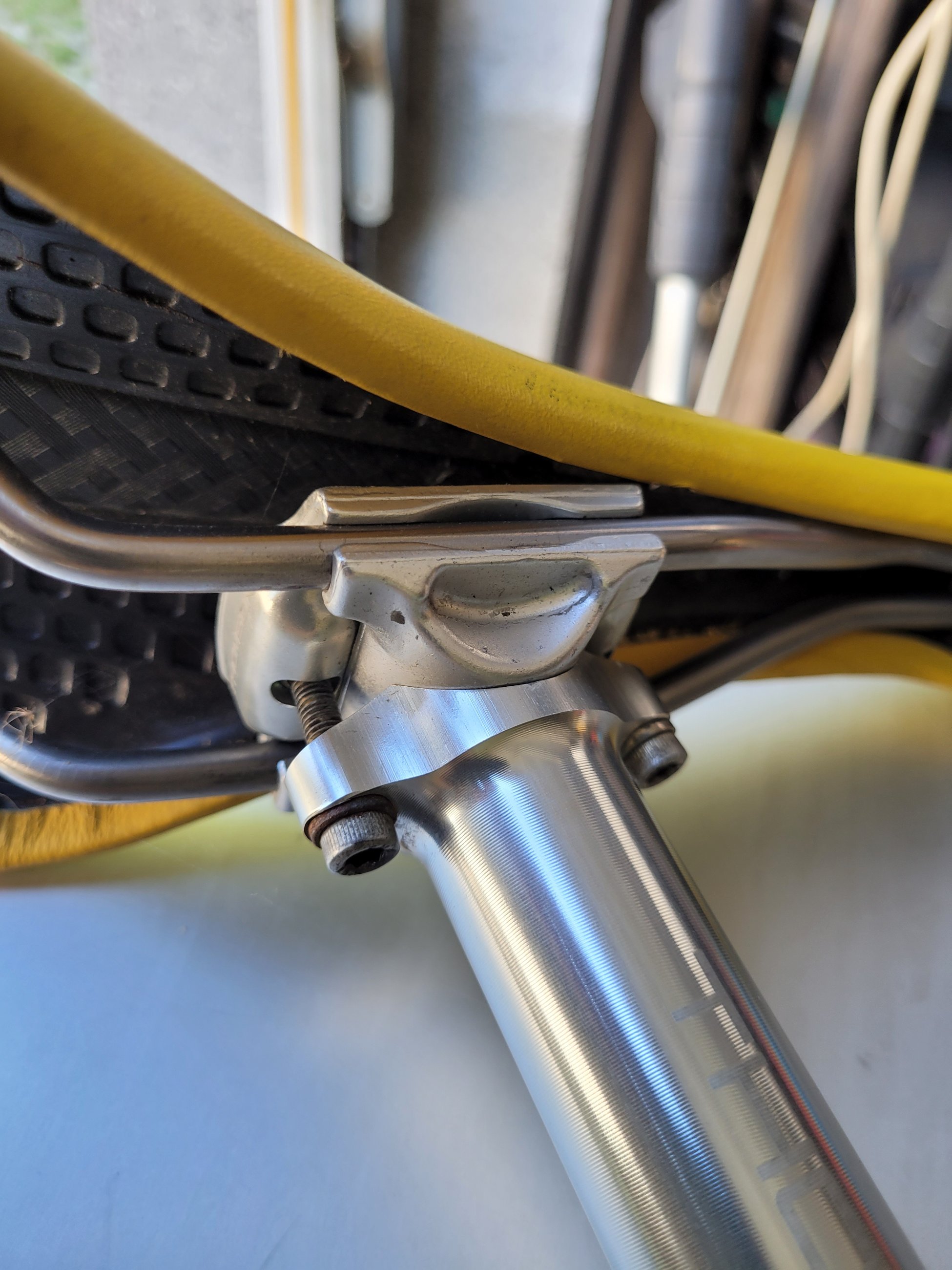

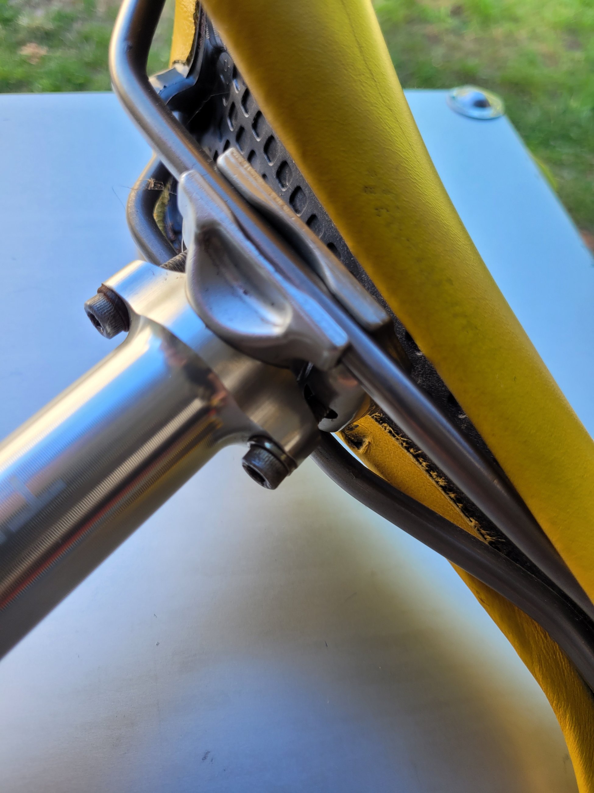

Vielen Dank. Habe Deine Bilder einmal mit meiner Neuerwerbung verglichen.
"Kombiniere, kombiniere"
Unterschiede in der Bauform kann ich soweit nicht erkennen; da scheint sich, wenn überhaupt, nicht viel verändert zu haben...
Es gibt jedoch Unterschiede bei der Beschriftung:
1. Skalierung zur Einstellung der Sattelneigung an der neuen Stütze
2. TM (Trade Mark) bei der älteren Stütze, (R) Registered Trade Mark bei der neuen Stütze; hochgestellt beim "THOMSON Elite" Logo
3. Typenbezeichnung ??? unter der "MAX" Markierung: SP-E105 bei der älteren Stütze, SP-E143 bei der neuen Stütze
4. aufgelistete Patentnummern unter dem "MADE IN USA" bei der neuen Stütze
Ob aus der Nummer unter den Maßen der Stütze das Baujahr herauszulesen ist ???
Bei der Neuen steht hier: 154305
