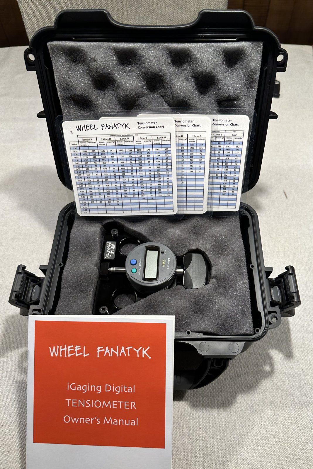

Nach meinem ParkTool und dem Centrimaster Speichenspannungsmesser ist nun der Superlativ eingetroffen 😊
Nicht, dass ich wüsste - ich wohne übrigens nicht in Deutschland - und habe es selbst importiert. Übrigens mit einer saftigen Mehrwertsteuerabgabe, wie zu erwarten war. Übrigens perfekt verarbeitet, der Gebrauch muss sich erst noch zeigen.
https://mitutoyo.de/de_deD- Vertrieb in Leonberg bei Stuttgart
Mitutoyo hat dort auch ein Werk oder ein riesiges Lager. Sieht man von der Autobahn aus.
