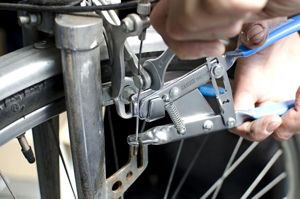

Nachdem ich am WE einen Bremszug wechseln musste, quält mich die Frage:
Brauche ich eine Bowdenzugspannzange??
Oder wie kann ich einen Schaltzug spannen, ohne daß das Ende vom Draht immer etwas unschön aussieht? Auch wenn ich mit dem Knipex Zangenschlüssel schon ein schönes Werkzeug nutze...
Die Frage habe ich mir noch nie gestellt.
Ich schraube den Zugeinsteller immer sehr weit zurück und spanne den Zug nur mit der Hand. Hat bis jetzt immer funktioniert.
Mein Stammhändler macht das genau so, habe bei ihm auch noch nie eine Bowdenzugzange gesehen.
Und bei Bremsen normalerweise mit der einen Hand die Bremsarme zusammen drücken und mit der anderen den Zug klemmen. Wenn es genauer gehen soll, verwende ich zum Zusammenhalten der Bremsarme einen lösbaren Kabelbinder (hatte ich mal als Satz bei Aldi gekauft).
Ok, danke. Probier ich nächstes Mal so und spare mir die Zange. 8-)
also einmal mit einer Zange ordentlich am Schaltzug ziehen damit sich alle Endkappen vollständig auf die Außenhülle setzen bzw. die Züge in den Anschlägen stecken etc. ist schon nicht verkehrt. Aber da reicht es am Ende vom Zug mit der Kombizange/Zangenschlüssel zu ziehen.
Nachdem ich kein solches Zangerl mein Eigen nenne u. auch keine Anschaffung plane, rein interessehalber:
Hat wer so ein Teil und kann das denn echt was (=Mehrwert ja oder nein)?
Wusste Ich auch nicht, daß es eine Bowdenzug-Spannzange gibt.
Hab mir das Teil aber dennoch mal angeschaut, weil Ich wissen wollte wie die Zange funktioniert.
Wenn Ich das richtig betrachte muß der Zug gekürzt und die Endhülse auf dem Zug verpresst sein, weil hier die Endhülse als Anschlag dient um den Zug spannen zu können ?!
Hab selber noch nie den Zug vorher gekürzt, sondern immer erst, wenn er fertig montiert war und zum Schluß kommt die Endhülse drauf.
die stock-fotos von Unior sind dämlich und genau verkehrt herum :D
der untere Teil mit der Nut kommt einfach angelegt an Schaltwerk/Bremse/Umwerfer, in dem oberen Arm wird über den Radius vom Hebel und dem abgewinkelten Ende der Zug geklemmt, wie mit einem Keil.
ich hab mich gegen so ein Teil entschieden, da ein Zug immer ohne Vorspannung montiert werden sollte. Spannt man einen Zug, schraubt dann die Schraube fest und lässt los, wird das Schaltwerk oder die Bremse bereits ausgelenkt und genau das will man nicht. Also einfach ohne Vorspannung festmachen und Zugspannung über die Einstellschrauben einstellen.
