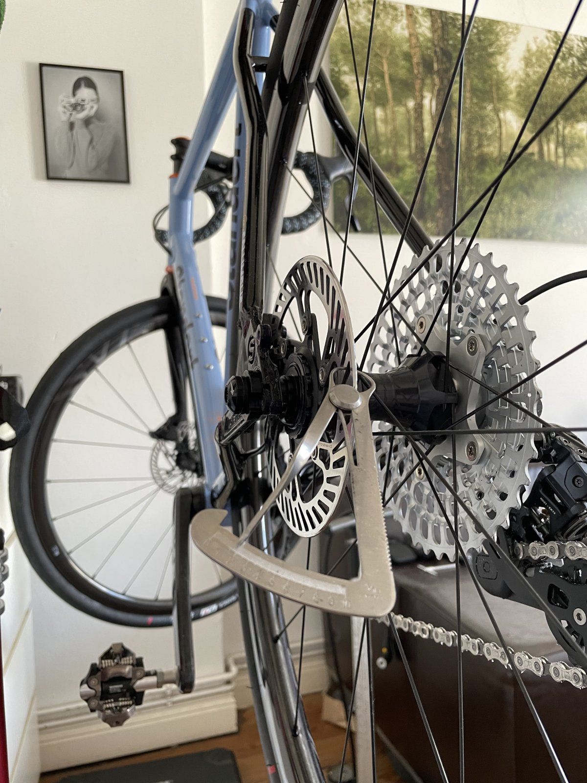

Empfehle auch den Iwanson Taster:
braucht man extrem selten, aber wenn, dann extrem hilfreich
Damit sollte man doch eigentlich auch die Dicke von Felgenflanken messen können, um den Verschleiss zu kontrollieren. Hat da jemand Erfahrungen? Überlege auch, einfach eine billige Schieblehre umzuschleifen, bin mir aber nicht sicher, ob das funktioniert.
genau dafür ist das teil super hilfreich. Habe es mir damals genau dafür angeschafft. Bei dem Preis lohnt es nicht dafür eine Schieblehre zu vergewaltigen!
Gibt es eine Empfehlung für eine Bügelmessschraube, um die Dicke einer Bremsscheibe zu messen? Oder gibt es für sowas auch Aufsätze für Messschieber? Sollte jetzt auch nicht unbedingt die Welt kosten 😅

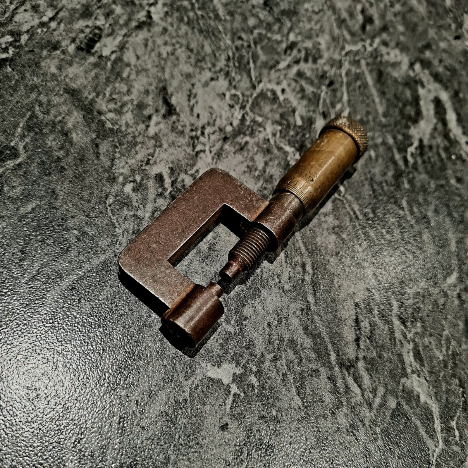

Ich habe heute diese im Nachlass gefunden und werde sie mal aufhübschen. Leider hilft dir das jetzt nicht...😉
Bügelmeßschraube gibt es ab 16€uronen neu
Digitaler Meßschieber ab 9,- € beim Supermarkt etc ( die lassen sich sehr gut bearbeiten) und tun es für den Zweiradschrauber

Danke euch auf jeden Fall für die ganzen Empfehlungen. Ich werde mir wohl so einen Tastzirkel besorgen. Und dann in den nächsten Wochen von Amazon Werbung für Zahnarztzubehör bekommen :lol:
Mag sein, dass ich das falsch handhabe, aber zumindest habe ich mich bisher noch nicht durch kollabierende Scheiben umgebracht.
Ich messe mit nem 0815 Messchieber einfach an ner Stelle, wo kein Grat die Messung stört. Da eigentlich fast jede Scheibe ein " Wave" Design hat, finde ich genügend Platz und messe an mehreren Stellen.
