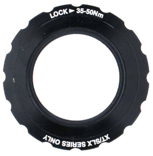

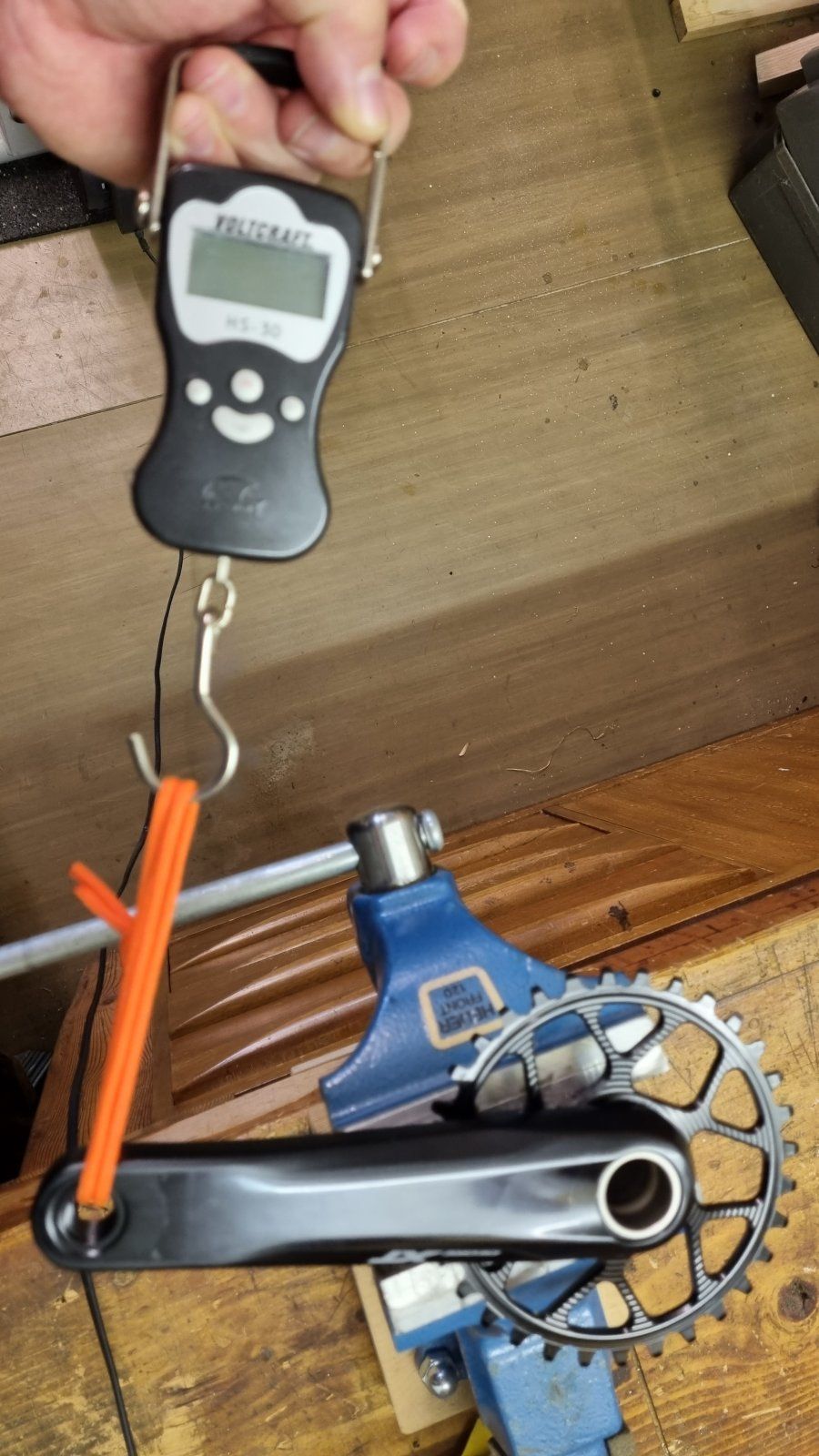

Um den Lockring meiner Kettenblätter festzuziehen hab ich mir das Park Tool LRT-3 besorgt. Dazu noch diesen Hahnenfussschlüssel. Sobald ich nun meinen Drehmomentschlüssel ansetze rutscht das Park Tool Tool vom Lockring ab. Mit viel Geschicklichkeit schaffe ich es den Lockring etwas festzuziehen, aber absolut nicht auf die geforderten 47 Nm, dafür ist das Ganze viel zu unhandlich. Auch die günstigen No-Name Tools sehen exakt gleich aus. Gibt es ein sinnvolleres Werkzeug um so einen Lockring feszuzuziehen?
da habe ich auch ordentlich geflucht...
meine Steuersatzpresse und den Engländer zweckentfremdet. Fliegengewicht aber immerhin beim Hebelgesetz aufgepasst :D

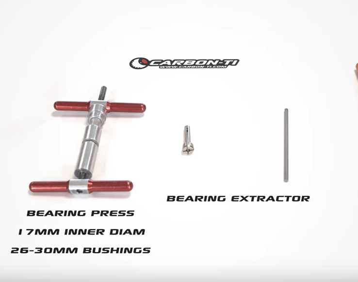

Wenn ich ein "17 mm diameter bearing extractor" und ein "Bearing press with 17 mm inner axle provided with 26 mm and 30 mm bushings" brauche... was suche ich da? Hintergrund: Ich überlege, die Lager an meinen Carbon-Ti-Naben selber zu tauschen.

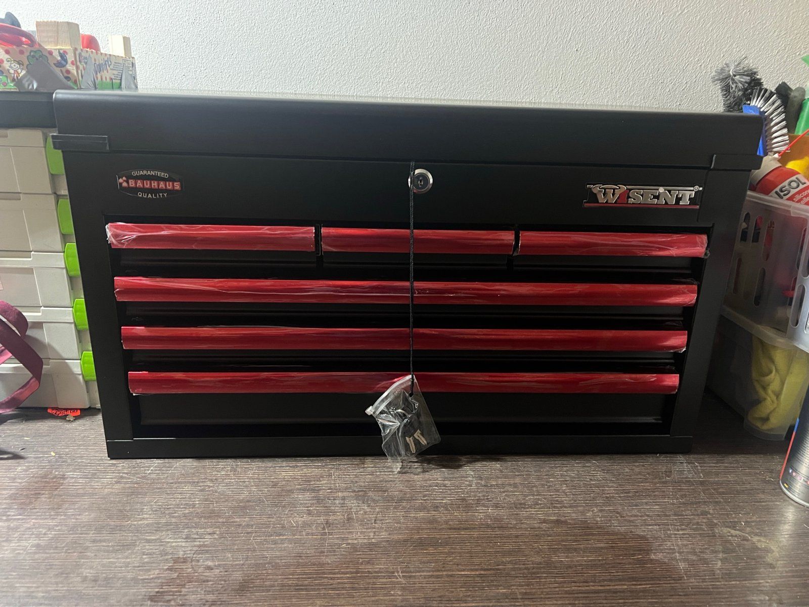

Hier die Box:

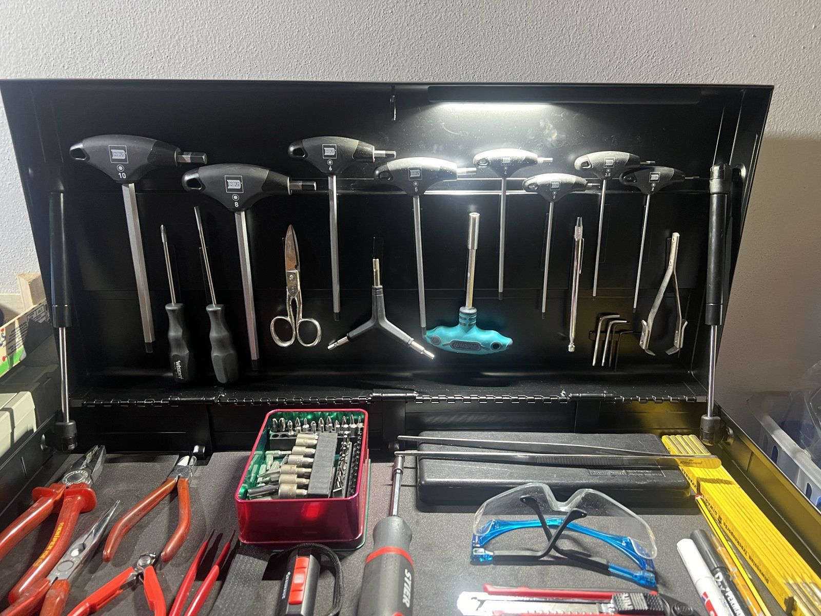

Im Deckel (mit Diadymmagneten gehalten) unter anderem ein neuer Satz T-Griff-Inbus:

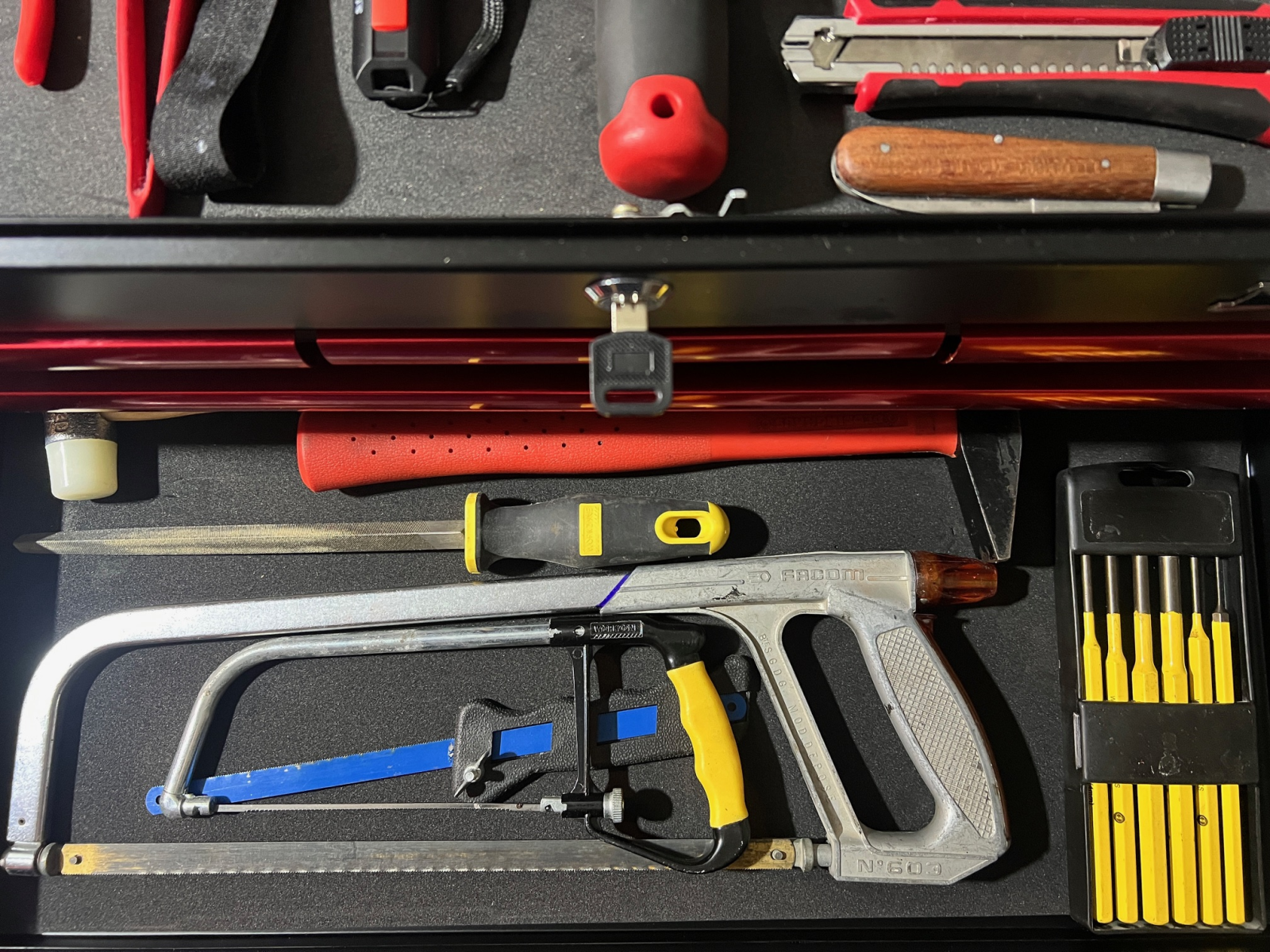

Im obersten Fach unter anderem ein paar ältere Knipex und Belzer Zangen:

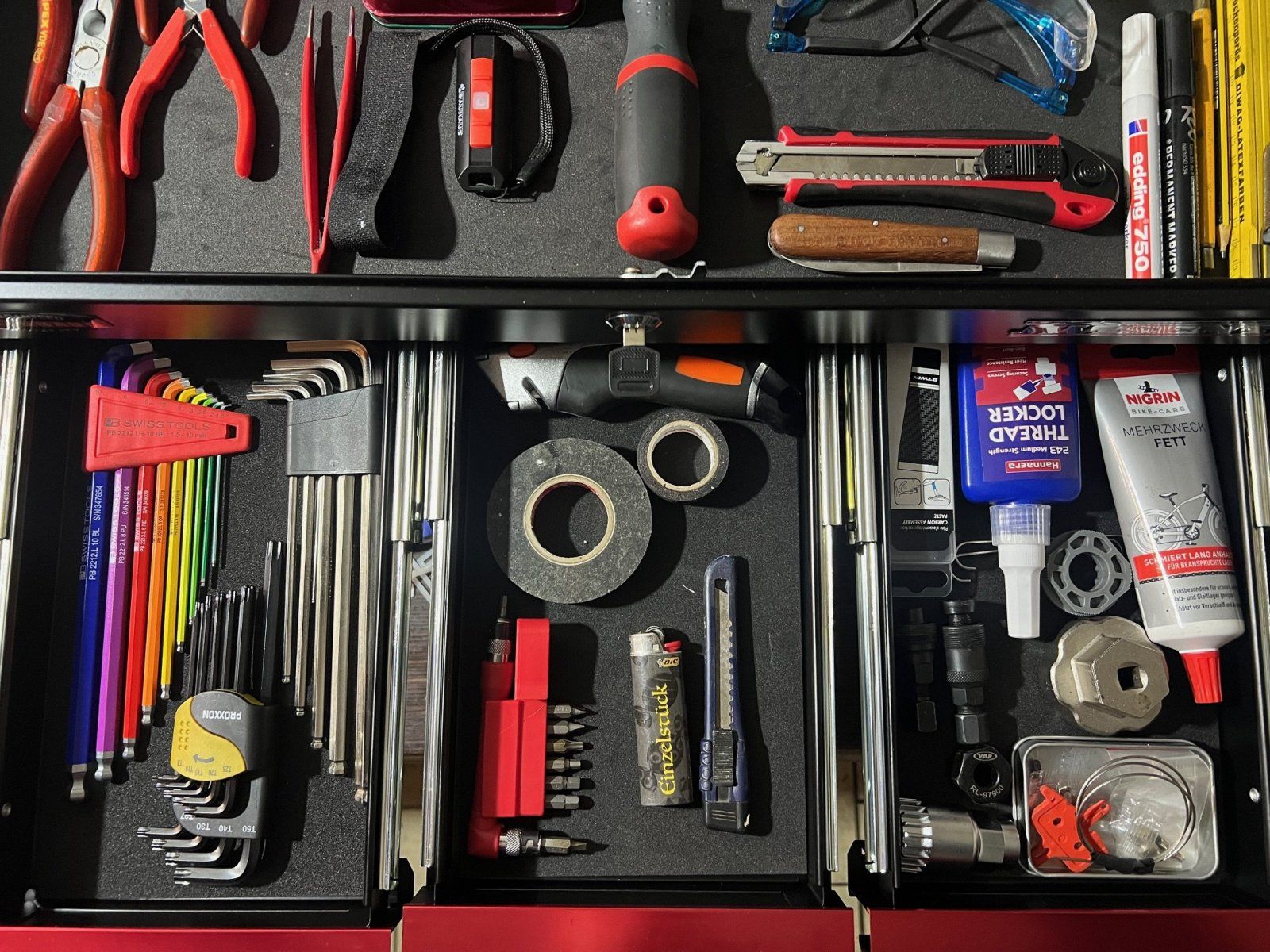

In der linken der drei kleinen Schubladen PB Swiss mit kurzen Schenkeln für Problemfälle, Wera Hex-Plus und falls mal nötig Proxxon Torx), In der MitteKrimskrams , rechts Fett, Carbonpaste, Schraubensicherung und Verschiedene Abzieher sowie Kleinteile:

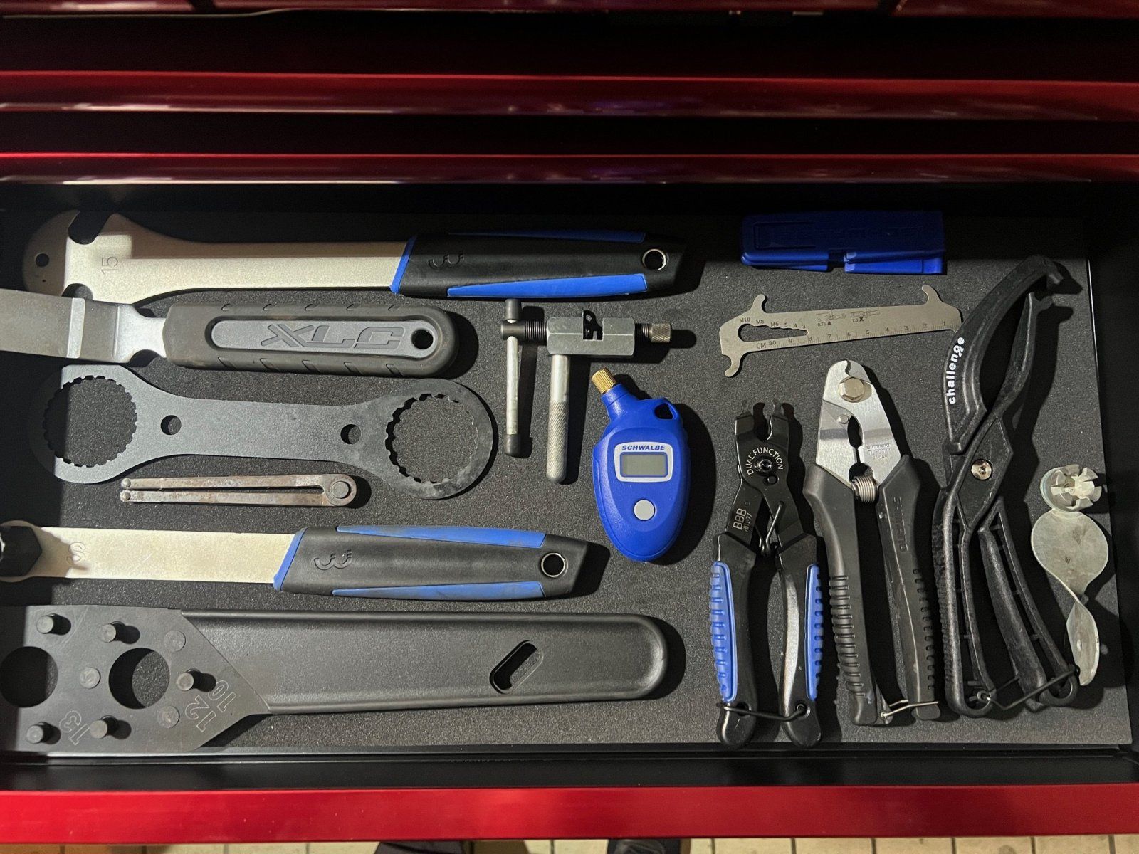

Und dann noch Bike-spezifisches Werkzeug (u.a. der tolle Kassettenhalter von Decathlon (als bessere Kettenpeitsche):

ist das Diese?
https://www.bauhaus.info/werkstattw...kstattwagen-aufsatzbox-red-edition/p/22303679
Ich wollte sie mir auf nen Schrank oder Regal stellen, evtl auch befestigen.
Ist das also nicht ratsam, oder unpraktisch?
Habe mich ruck-zuck dran gewöhnt, aber kann natürlich nicht für Dich sprechen. Wenn Du allerdings keinen Platz hast den Deckel zu öffnen (Regal?) ist das nichts für Dich. Du hättest ja quasi das Oberfach verschwendet. Geh doch einfach mal ins nächstgelegene Bauhaus und befinger das Teil mal. Ich bin zufrieden. Das Teil ist sicher nicht top-notch aber seinen Preis wert.
Für die Naben gibt es komplette Lagersätze von SKF. Der Wechsel ist sehr einfach, wenn man ein bisschen vorsichtig arbeitet. Folgen Sie einfach dem Manual, das Lager Entferner gezeigt ist von VAR, die einen Satz für mehrere Größen hat und ist nicht sehr teuer (90 Euro).
Die Presswerkzeuge sollten für die verwendeten Lager geeignet sein. Die Naben sind unkompliziert in der Wartung.
Vermutlich (bitte im Manual nachsehen) enthalten die Naben die Lagergrößen 61803 (6803) und 61903 (6903). Es gibt sehr viele Lagerpressen zum Verkauf mit diesen Adaptern, von billig (30 bis 90 Euro) bis teuer (300+ Euro).

und halt noch ne passende Gewindespindel mit Knebelgriffen (Lagerpresse), für gelegentlichen Gebrauch tuts auch ein Stück Gewindestab und ein paar passende Muttern / Beilagscheiben.
Das gezeigte Cyclus Werkzeug sieht solide aus, dazu gibts von Cyclus dann passende "Buchsenpaare". Die sind aus Stahl, und nicht gerade günstig, dafür sicherlich auch sehr haltbar.
Denke bevor man das einzeln zusammenkauft sollte man sich eher nach einem Set umsehen.
Dann bist auch gewappnet für andere Lagergrößen.
Genau. Vorne 2x61803 2RS1, hinten 3x 61803 2RS1 und einmal 61903 2RS1.
Ahhh… der Knackpunkt sind die Adapter. Ok, verstanden.
Für Naben verwende Ich den VAR-Lagerabzieher und die Park Tool HBP-1 Hub Bearing Press,
Ich suche da eine günstige (nicht billige!) Lösung. Und es sind tatsächlich nur 2 Naben, die ich bearbeiten möchte.
Ich habe das Set https://www.bike24.de/p1277895.html zu Hause und kann darüber nichts schlechten berichten. Nicht günstig aber das werde ich wohl meinen Enkeln noch überlassen können.
