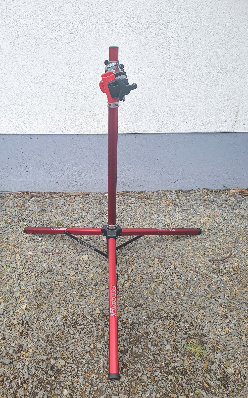

Ist doch kein Wunder . Es gibt doch nur eine Handvoll " verückter " welche für den privaten Gebrauch 450 Euonen für einen Montageständer ausgeben .
Der Alte tut es genau so gut. Den habe ich mal für unter 200 € neu bekommen. Der Neue ist was für unter den Weihnachtsbaum mit den Farben.

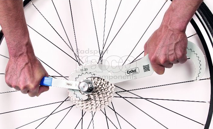

Interessant...der Vorteil des BBB (BTL-122) ist ja die fehlende Verkantung/Verklemmung und die Flexibität beim Anbringen.....bei dem Decathlonteil muss man plan aufsetzen, sonst können die Nieten ja theoretisch hängen bleiben - so mein Eindruck.
Bei "grossen" Kassetten bis max. 14 ansetzen zu können macht zudem einen begrenzten Hebel bei z.B. 10-50 (12fach)..das wäre mir zu wenig, für Rennrad mags sicherlich okay sein. Der BBB kann max. 26 und setzt mehr in der Mitte an bei grossen Kassetten und fühlt sich sehr stabil an...
Weiß immer noch nicht ob ich lieber die BBB Zange oder die Peitsche von Pedros mit Haken haben will.

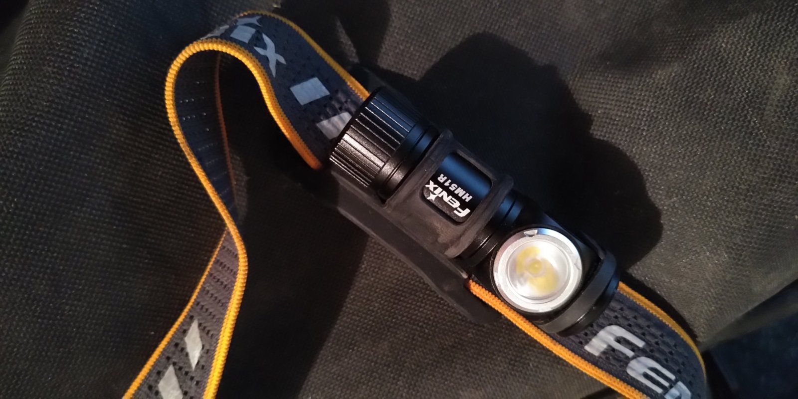

Ich habe eher ein Keller-Problem. Der ist nicht so gut ausgeleuchtet. Beim Schrauben am Bike ist eine Stirnlampe deshalb unverzichtbar. Fällt für mich somit auch in die Kategorie Fahrradwerkzeug.
Die Lampe und das Problem hat ich auch. Mittlerweile aber nen ordentlichen 360° Baustrahler an nem Deckenhaken hängen. Der war bei der Strahler war bei der Hausrenovierung schon Gold wert und is auch super zum Radschrauben oder Fußballplatz ausleuchten geeignet ;)

Häh? Warum sollte man am MTB einen größeren Hebel brauchen?
Ich bezog mich auf grössere Kassetten. Du kannst das BBB-Teil beim 26er Ritzel ansetzen und umfassen...das Decathlon-Teil max. beim 14er von aussen ansetzen. Wenn Du in der Praxis weiter aussen ansetzen musst, statt in der Mitte, hast Du einen anderen Drehmoment. Einfach mal selber testen ;)
Ich hab das Teil auch.
Aber wo du die Kassette Packst hat ja keinen Einfluss auf die Hebellänge. Daher bleibt auch das Drehmoment gleich...

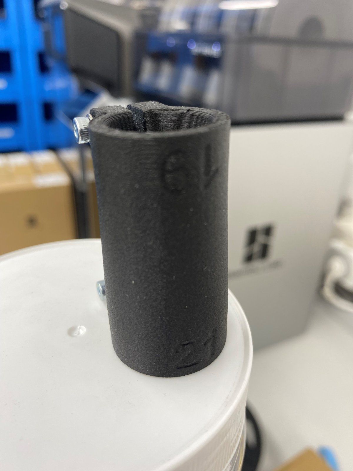

End Cap Remover - war vor Kurzem Thema hier.
Habs mal gedruckt - Bambu Lab X1 Carbon mit entsprechendem Carbon Filament :p
Die M3 Schrauben sitzen bombenfest, ohne Gegenmutter.
@Milan0 Drucker hassu doch auch im Einsatz, oder?
wenn das jetzt noch eine Aufnahme für
https://www.gedore.com/de-de/produk...ithaemmer/1-35-gleithammer-/1-35-1a---1958070
hätte ;)
Oder wie ist das gedacht für die Verwendung? Also ja, eine Schelle die man auf die Endkappe klemmt, aber wie zieht man den der Schelle?

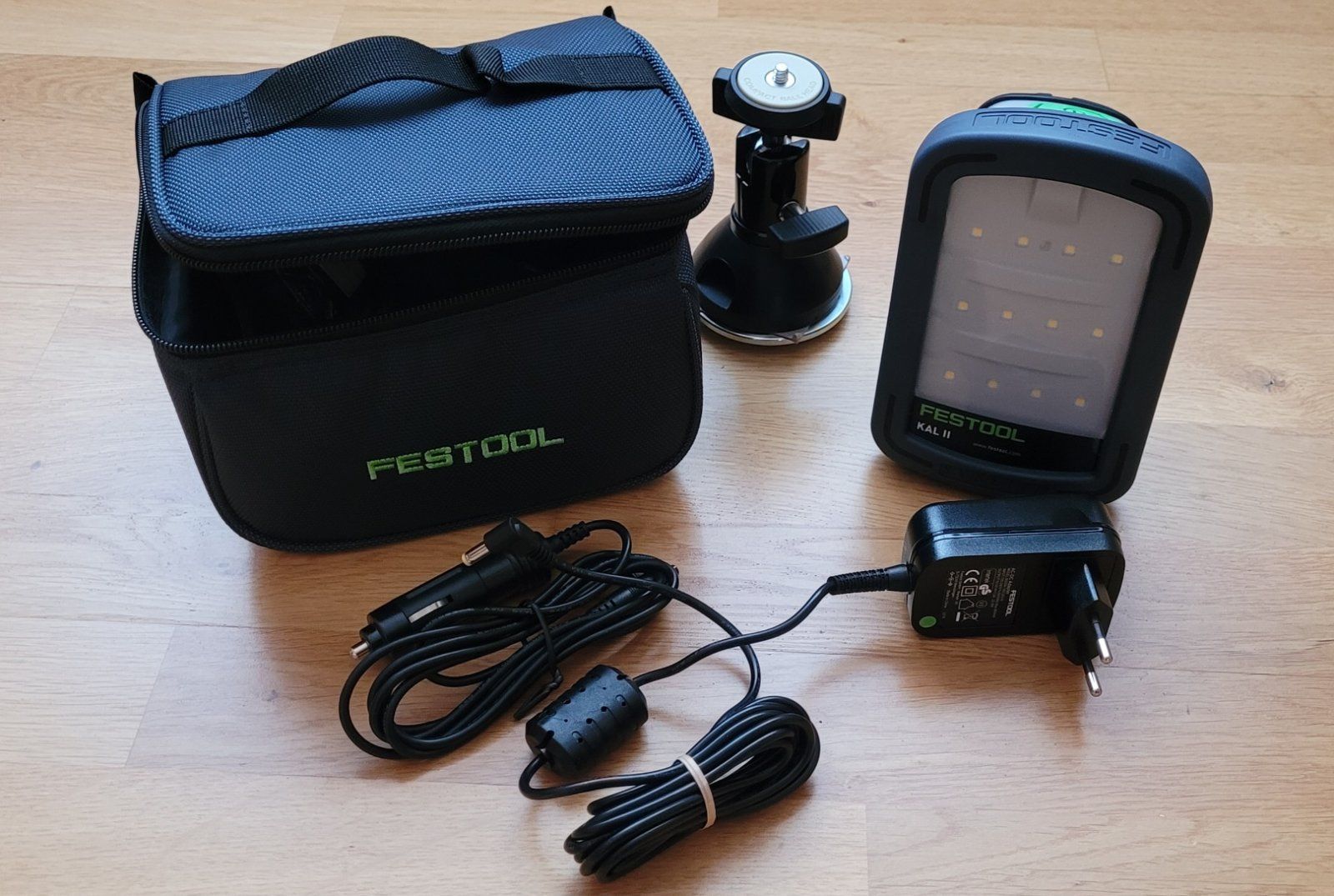

Glaube sowas besorge ich mir auch mal, um mein Kellerabteil richtig auszuleuchten.
Immer Handy-Taschenlampe für Kettenservice nervt. Und man wird ja auch nicht jünger, im Sinne von ich brauche mehr Licht!
Die Hebellänge setzt sich aus der Kettenpeitschenlänge und dem Ritzelradius zusammen. Also macht es schon einen Unterschied, ob die Kettenpeitsche am kleinen oder großen Ritzel angesetzt wird. Der Effekt ist aber Überschaubar.
hätte ;)
Wenn die 19er/21er Innedurchmesser Sacklöcher sind, könnte man von gegenüber mit nem durchgestecktem Dorn klopfen...?
Einfach am festgeschraubten Tool ziehen und ab ist die Kappe.
