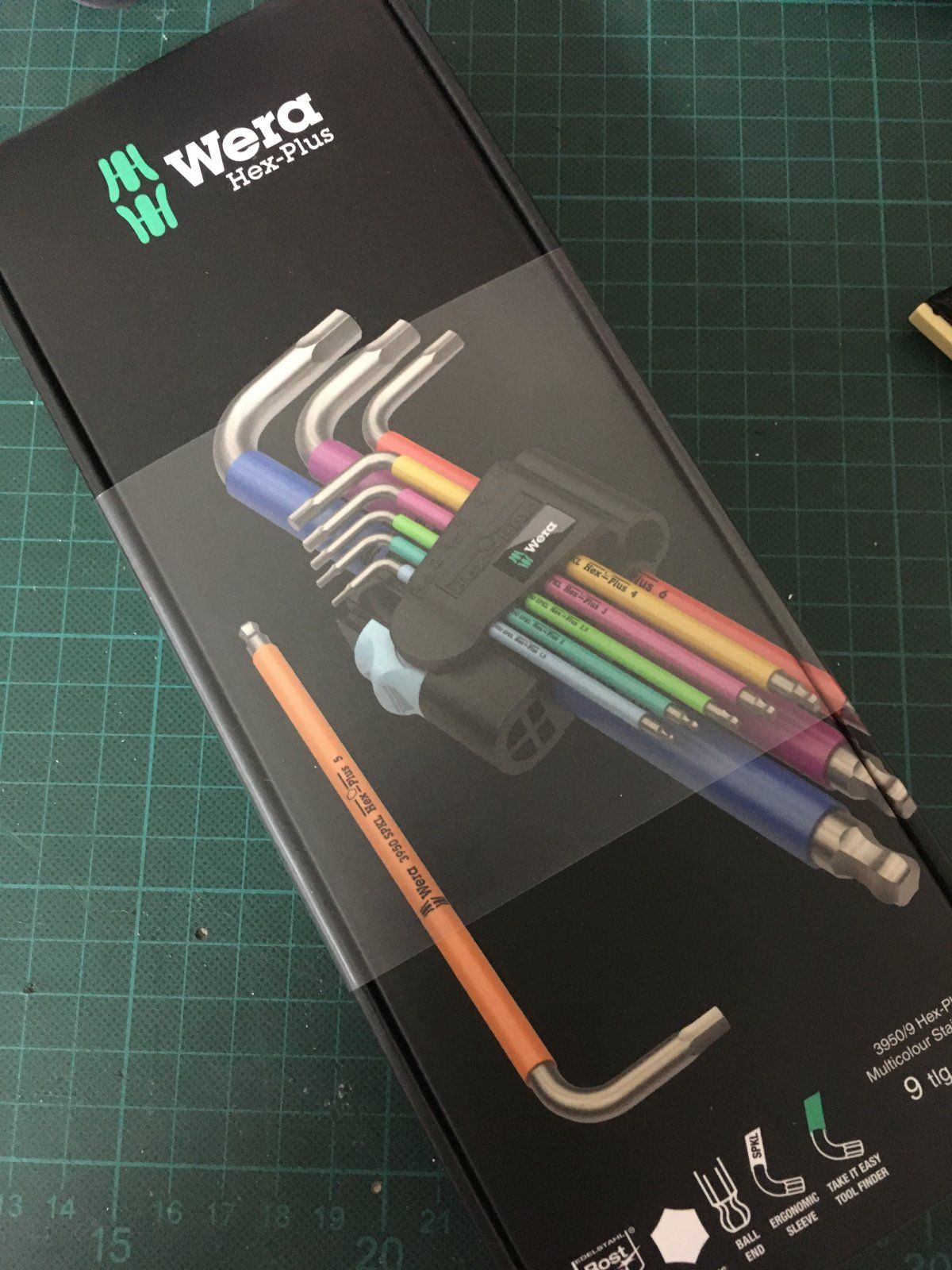

… hatte die letztens auch bei mir auf dem Tisch liegen, kam ne Freundin vorbei, fand die total chic, hab ich sie ihr in die Hand gedrückt und geschenkt — kam ein paar Tage später ungefähr das Feedback: »Voll cool, macht voll Spass damit zu schrauben, hab mein Cockpit und alles mögliche andere verändert/rumgeschraubt«:wink:
Frei nach dem Motto:
Welches Werkzeug soll ich kaufen?
Das bunte!
Jo, seh ich auch beim anschauen so, das massive old-schoolige Stahlteil macht den besseren Eindruck. Das andere sieht nur besser aus ;)
Die Idee mit der Madenschraube oder irgendeineranderen Stellschraube find ich gut, werd ich gleich mal mit angehen.
Spiel hab ich jetzt nicht so bemerkt. Schau ich mir dann nochmal an.
nein, du hast das Richtige gemacht! dein Modell ist das genauere! Das Runde Teil hat mega Spiel und muss am besten gleich modifiziert werden (Halterung durch O-Ringe durch Madenschraubensicherung ersetzen).
