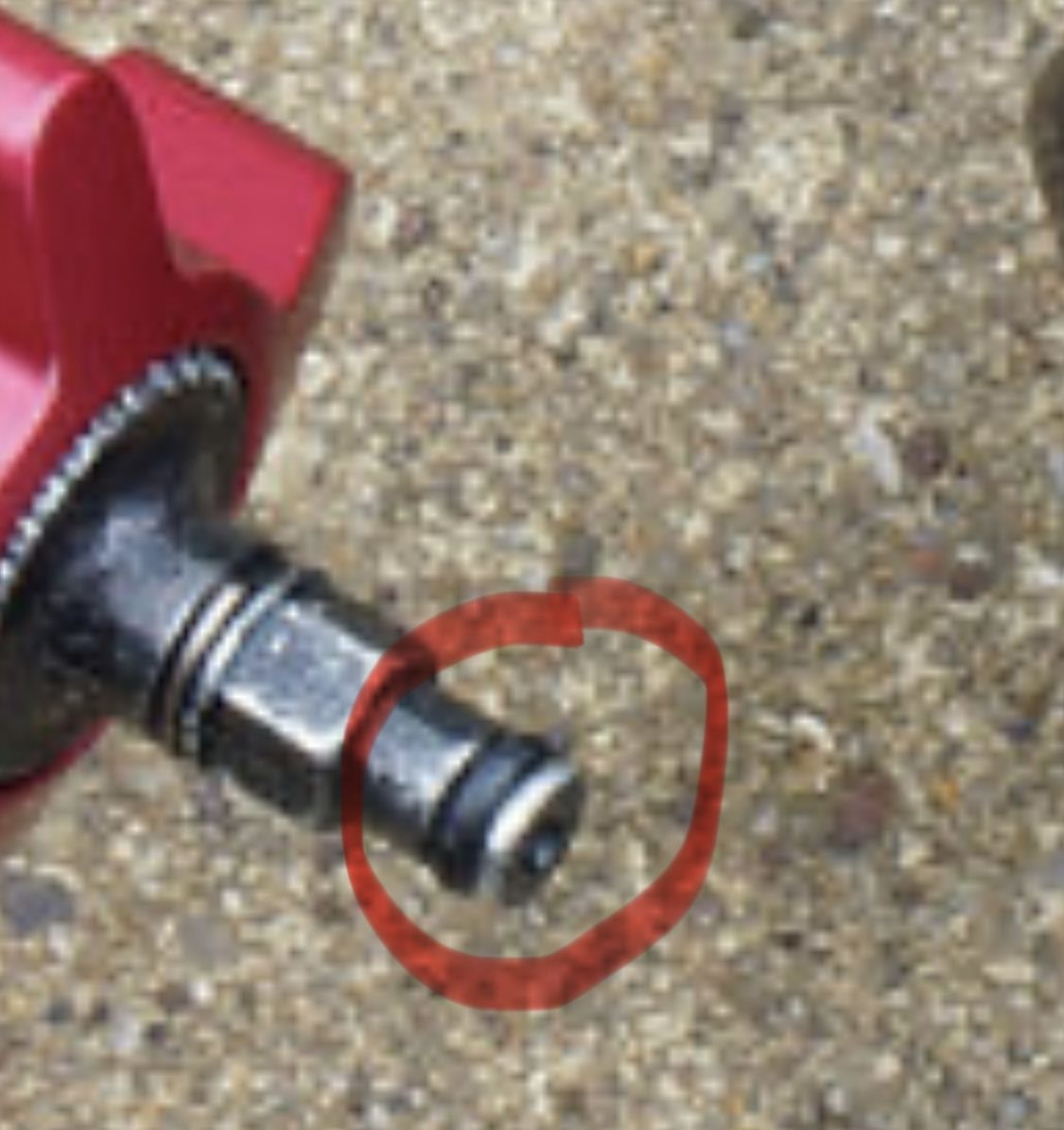

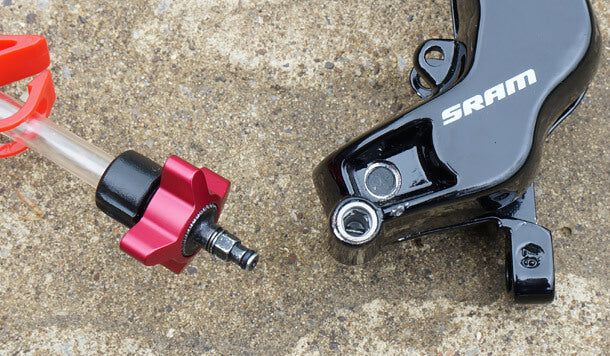

Bei meinem SRAM Bleeding Edge Adapter fehlt vorn an der Spitze die Dichtung. Das macht den Einsatz schwierig. Kann mir jemand sagen, woher man Ersatz kriegt?
Das ganze Teil neu bestellen für 15€ wäre irgendwie Unsinn.
Der Ring ist doch da???
Weißt womit seine Bremse befüllt ist ? Aber ein 50 zu 50 % Prozentchance das es passt gibt es ja .
Weil rote Bleeding Edge Sets für DOT sind, grün wiederum für Mineralöl (bei SRAM).
Letzteres habe ich hier ja auch liegen. Der Dichtungsring hat 3mm Innendurchmesser und 1mm Schnurstärke. Falls das sonst noch jemanden interessiert. Jetzt gucke ich mal, was ich noch krasses bestelle, um auf die 2€ Mindestbestellwert zu kommen.

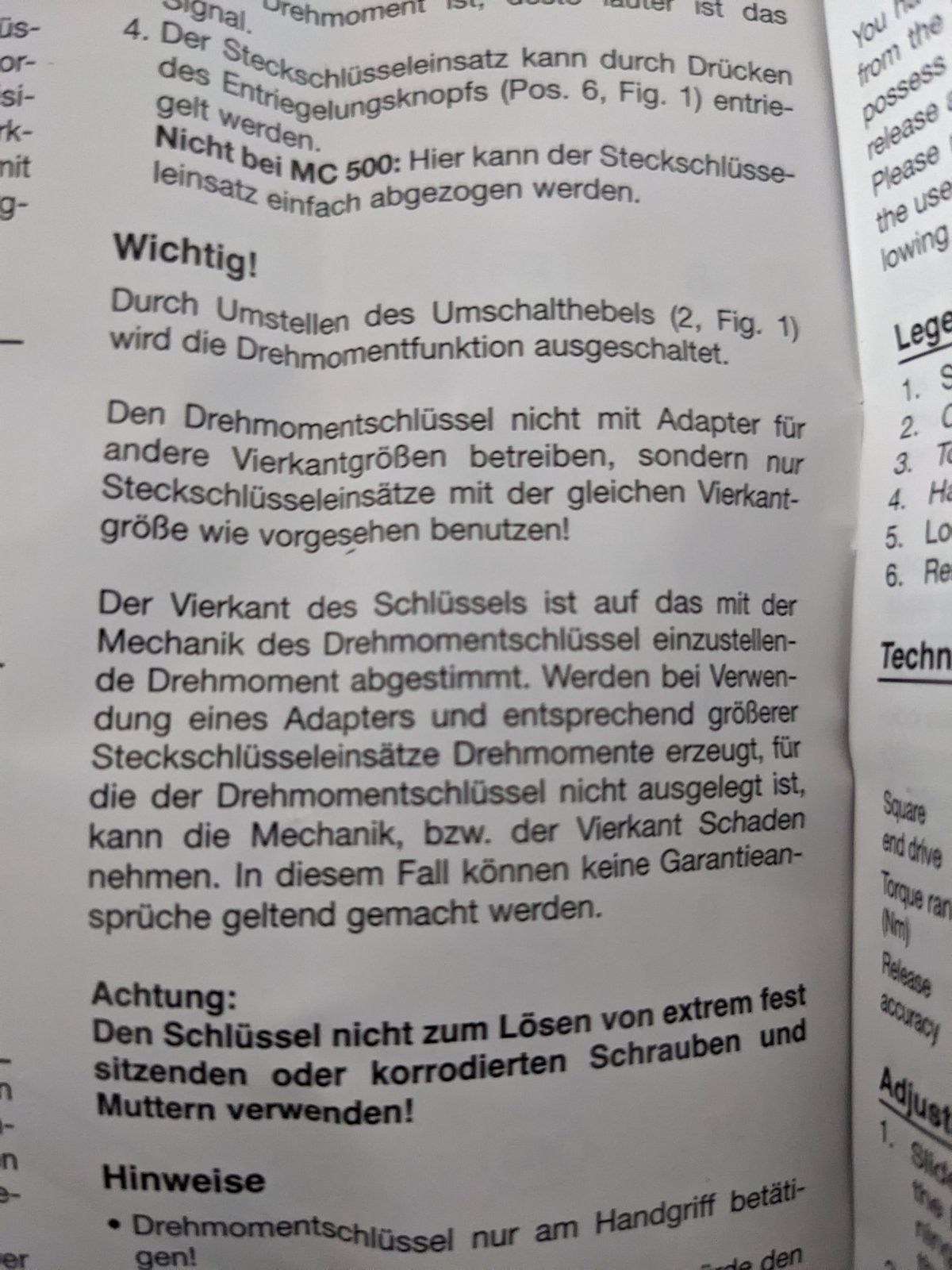

In der Anleitung von meinem Proxxon mc 30 steht dass ich keinen adapter benutzen darf da sonst die Mechanik beschädigt werden könnte.
Ist dem tatsächlich so?
Da steht doch recht klar was Sache ist.
Ein größerer Vierkant wird meist dann benötigt wenn man größere Drehmomente übertragen will.
-> Proxon will einfach vermeiden das du das Teil auf die Nuss für deine Radmuttern adaptierst und dann versuchst deine Räder damit zu wechseln.
