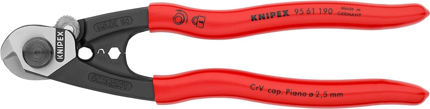

in echt jetzt:
Nutze ich den Knipex Drahtseilschneider.

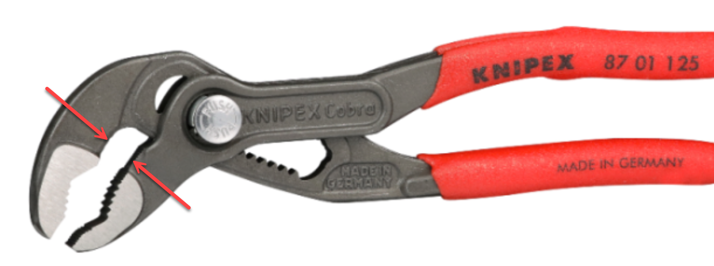

Guter Hinweis, die kleine Cobra muss ich mir mal wieder angucken. Bis jetzt war ich zufrieden, sie in der Schublade zu haben.ein billiger stumpfer Seitenschneider natürlich
Spaß beiseite, die meisten dezidierten Bowdenzugscheren haben ja gute Endkappenquetscher dran.
Siehe die gezeigte Knipex, oder ähnliches aus der Fahrradwerkzeugsparte..
Es geht übrigens auch ganz hervorragend mit der kleinen Cobra, nahe am Gelek.
Und genau wegen dieser integrierten Crimpfunktion, habe ich doch nicht die renommiertere Felco C3 genommen, für die es meines Wissens nach auch die einzelnen Hälften als Ersatzteile gibt:mach ich ja schon das Bier auf...
in echt jetzt:

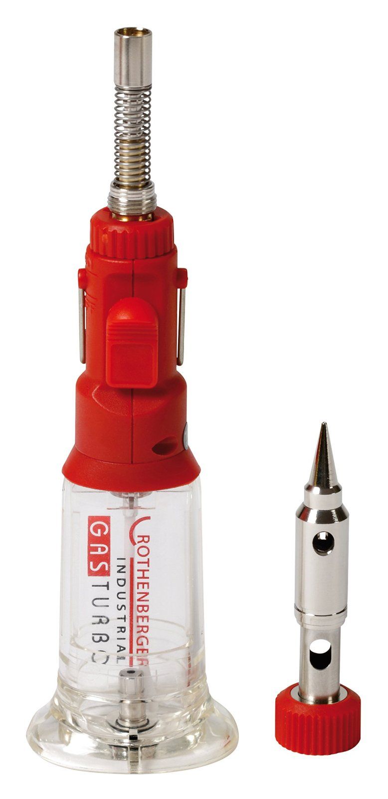

Entweder Weichlöten mit " ferrinox " als Flußmittel aber in diesem Thread passt in Wahrheit doch nur meine Methode nämlich hartlöten mit hochlegierten Silberlotstangen mit Edelstahlflußmittelummantelung .
Zu löten kommt ein Rothenberger RO PEN zum Einsatz
