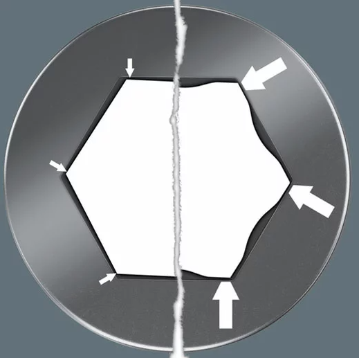

Die Wera Technologie hat sich mir noch nicht ganz erschlossen. Wie durch eine verkleinerte Anlagefläche des Schlüssels die Anlagefläche vergrößert werden soll. Meines Erachtens muss ein Schlüssel großflächig anliegen um keinen Schaden an der Schraube zu erzeugen. Torx ist da ja die Alternative für größere Anlagefläche...

Ohne jetzt groß auf die Wirkweise dieser Technologie einzugehen, mag ich auch mal meinen Senf dazu los werden: Vor Jahren arbeitete ich in einer Firma in der viele Innensechskantschrauben verbaut wurden. Anfangs wurde dort mit normalen Sechskant-Bits gearbeitet, bis mal ein Vertreter von Würth die damals neuen Bits mit Powerdriv empfohlen hat. Powerdriv ist im Grunde das gleiche wie die Hex-Plus Technologie von Wera: https://eshop.wuerth.de/Produktkategorien/Bit-Innensechskant-C-6-3-1-4-Powerdriv/14016005030201.cyid/1401.cgid/de/DE/EUR/?CatalogCategoryRef=14016005030201@WuerthGroup-Wuerth-1401&SelectedFilterAttribut=%5B%5D
Jedenfalls waren die Monteure in dieser Firma hellauf begeistert: Die Innensechskante der zu verbauenden Schrauben (meist aus weichem Edelstahl) wurden mit den neuen Bits lange nicht so schnell rund gedreht wie mit normalen Innensechskantbits und es konnten weit höhere Drehmomente eingebracht werden. Das fällt am meisten auf mit der Verwendung von Senkkopfschrauben nach DIN 7991 mit Innensechskant. Dort ist ja der Innensechskant immer eine Stufe kleiner als mit Zylinderkopfschrauben nach DIN 912, bei gleicher Nenngröße. Und beim Verbauen von 10.9er-Stahlschrauben haben die neuen Bits ungefähr doppelt so lange gehalten wie die vorherigen normalen Bits ohne Powerdrive.
Keine Ahnung wie Du drauf kommst, dass die Anlagefläche bei Hexplus kleiner ist.
Genau das ist doch das Prinzip dahinter, nämlich dass das Gegenteil der Fall ist und die Anlagefläche größer ist.
Gerade ein paar Beiträge drüber wurde auch das Bild von Wera gepostet mit dems klar sein sollte.
Wera hat ne größere Oberfläche und auch durch die spezielle Formgebung eine größere Auflagefläche.
Und das funktioniert auch gut.
eine konkave Fläche ist auf den ersten Blick eine kleiner Anlagefläche als eine Ebene.

Du hast es eigentlich komplett verstanden, nur vergessen, dass der Standard Inbus mit seinem Außensechskant am Ende genau mit 6 Kanten ins Schraubenprofil greift.
Genau da greift Wera mit HexPLus an: (In diesem Fall "festschrauben"...
