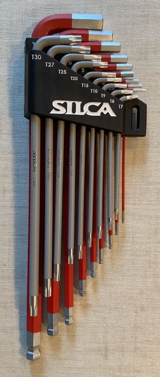

Edit: returned the set due to a less well finished H3. It is even visible in the picture (4th hex key from the right, top end).

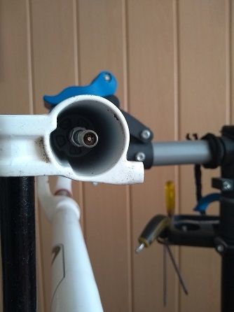

Wobei, bei der SID ist ja der Boden des Castings ja nicht am Ausfallende sondern weiter oben im Casting, die Rebound-Verstellung ist ja ein ziemlich langer Alu-Stab bzw. man braucht einen langen Inbus
Ich nehm da einfach ne 1/4 Zoll Verlängerung. Die braucht man eh immer wieder mal. Und bei der aktuellen Sid ist auf einer Seite ein Aussensechskant und auf der anderen ein Inbus. Mit der Verlängerung kann ich beides mit Ratsche/Drehmoment und Standardbits und Nuss bedienen ohne unnötig viel Spezialwerkzeug zu kaufen.
Beim Gabelservice reichen unten am Casting normale „Langnüsse“ aber für die Aircap oben sollte es schon eine schön plan abgedrehte sein, denn selbst mit der „originalen“ Nuss von Fox rutscht man da leicht ab und macht sich Macken rein.
Ja, hat sich noch nie was gelöst und ist eine der Schraubverbindungen die ich als nicht unbedingt Drehmorelevant sehe, aber das soll jeder für sich entscheiden. Ich ziehe auch Tretlager und Pedale ohne Dremo an weil ich bisher nur dann mal vereinzelt Probleme gab wenn sie nach Spec angezogen waren.
Ich nutze den Drehmomentschlüssel am Fahrrad tatsächlich eher an Schrauben die man leicht zu fest anziehen kann wie Bremssattelschrauben, Sattelstütze etc. Und an der Kassette wo es essentiell ist damit die einzelnen Ritzel sich nicht so stark in den Freilauf fressen.
Genau , ich habe ja vermutet das @Colt__Seavers genau das meint. Da sitzt das Ventil für die Negativfeder . Der Schlüssel dafür muß mind. 8mm innen haben um ihn raufschieben zu können.
