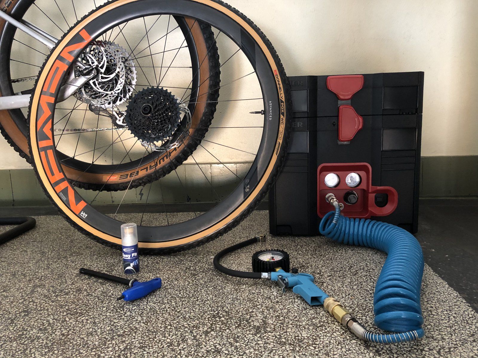

Ich habs getan, Schluß mit außer Haus und/oder gefrickel und nicht mehr lustig :D. Ruckzuck war der widerspenstige* druff :daumen:
[ohne Ventilkern – mit Flutschi – mit cushcore – *Donnelly PDX WC]
Ganz geil. Ich such ja noch nen kleinen Kompressor für die Werkstatt.
Hihi :) danke
ich dagegen bin (fast) noch auf der Suche nach der Werkstatt. :D
Der Systainer drumrum macht das Ding halt teuer (wollte ich aber so wegen dem aufgeräumt – ist auch ein zweiter obendrauf, der den Schlauch und die Pistole gut wegpackt), gibts auch von Stier (was vermutlich nur so gelabelt ist (Schneider?)) ohne das drumrum und kommt dann viel günstiger. Ich hab bei Contorion den einfach mal in den Warenkorb geschmissen und abgewartet bis der „wir vermissen dich“ 10% Rabatt Gutscheincode kam und dann hab ich zugeschlagen. Hazet ist bei mir irgendwie gesetzt, ist regional von da wo ich auch bike und von daher wahrscheinlich auch gar nicht so schlecht.
sieht schick aus, aber der 230V Anschluss sieht halt nach einfach mal $random irgendwo hin geworfen aus :rolleyes: Warum macht man da keine weitere Aussparung neben Manometer, Schalter etc. und die Buchse ebenfalls vorne hin? So schiebt man das Ding mal ins Eck, Kabel noch dran und dann nicht mehr so ganz:D:mad:
hast du vollkommen recht :daumen: kann/muss ich aber irgendwie mit leben :crash:. (Für die Anderen: Befindet sich auf der rechten Seite auf im ersten Drittel ca. 20mm überm Boden, ich hatte den Tank da voll und bin ohne Kabel ins Treppenhaus gewandert. — Zudem steht da noch mein gerade geputztes Hardtail.)
Hihi :) danke
Naja die Werkstatt hab ich mir beim letzten Umzug eingerichtet da wir dann dank Erstbezug in einer Neubauwohnung mit entsprechend modernem Keller eine Garage angemietet haben. Kompressor ist son DIng wo ich immer wieder überlege. Generell brauch ich den zu wenig um einen großen zu rechtfertigen, bzw ist dafür der Platz dann auch zu rar. Daher find ich die Systainer Variante eigentlich ziemlich gut. Vor allem da das meiste Zeug bei mir eh in den älteren Systainern (MacPac Zeug) lagert und die Größen da ja identisch sind.
Mit dem 6L Tank komme ich vermutlich auch ganz gut aus. Der Tip mit dem Gutscheincode ist gut!
Werkstatt wird kommen ich platz hier in der (Altbau-Stadt)-Wohnung aus allen Nähten, bin da gerade am verhandeln :). Manchmal (nicht immer) hat Contorion die Codes aber mit mind. Umsatz gekoppelt. Bei mir waren es 400 EUR, deshalb hab ich länger auch ein bisschen zusammengesammelt was ich sonstso noch brauch und mach dann wenn die zweite Restlieferung kommt hier nochmals einen Post auf indem ich auf einen vorhergegangenen zurückgreif. :blah:

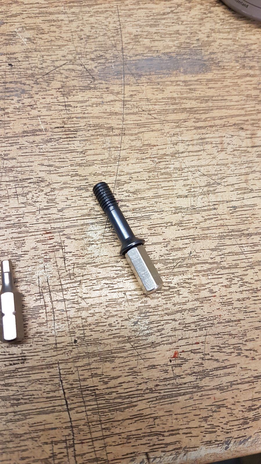

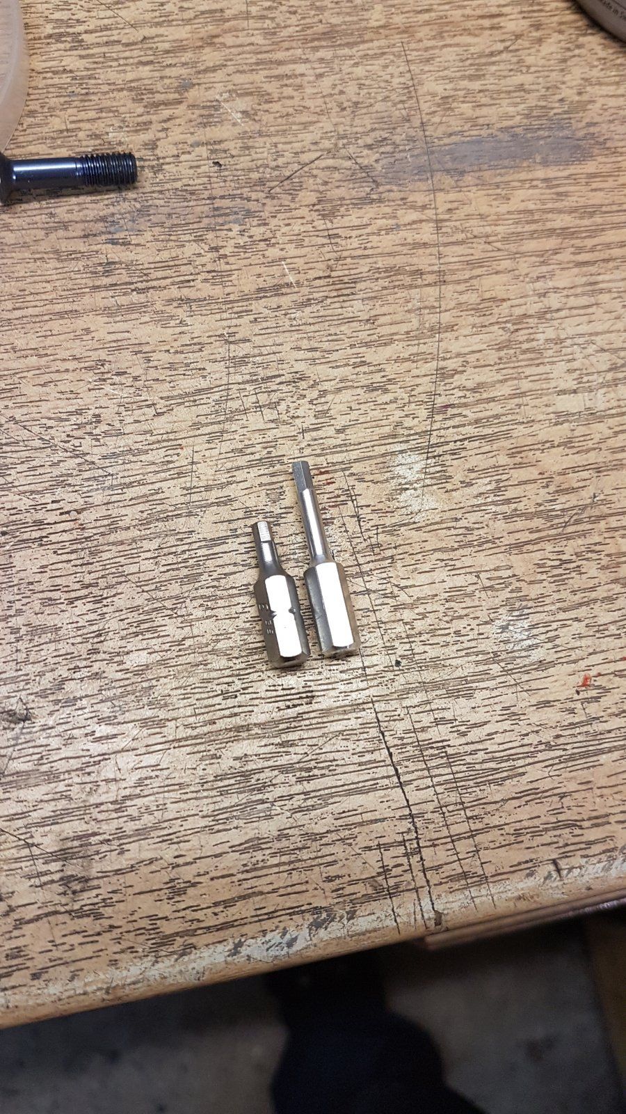

Gestern ein Langen 3 mm Bit hergestellt, um die Extralite Ahead Kappe mit drehmoment anziehen zu können.
Hallo,
mit der Ahead Schraube wird doch das Spiel des Steuersatz eingestellt. Das darf dich nicht nach drehmomentangabe festgezogen werden sondern nach dem Spiel des Steuersatz?! Oder bin ich komplett auf dem Holzweg?
LG Martin
