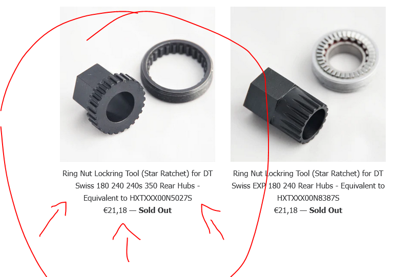

Hatte ich gekauft, würde ich nicht nochmal holen.
Hab mir jetzt ein paar Tools von BearingProTools gekauft und das ist um Welten besser, die blauen Drifts gehen aber, nur die Gewindestange ist ne Katastrophe um Lager gerade wo rein zu bekommen.
Bei meinem Rahmen gehts eigentlich. Den Rest an Kleinteilen mach ich dann wegen besserer Führung im Schraubstock.
Aber ja, das BearingProTools Zeug ist nice, da sammel ich gerade noch, was ich alles so brauch, damit ich nicht nur ein was bestellen muss (DT Swiss Krams).
