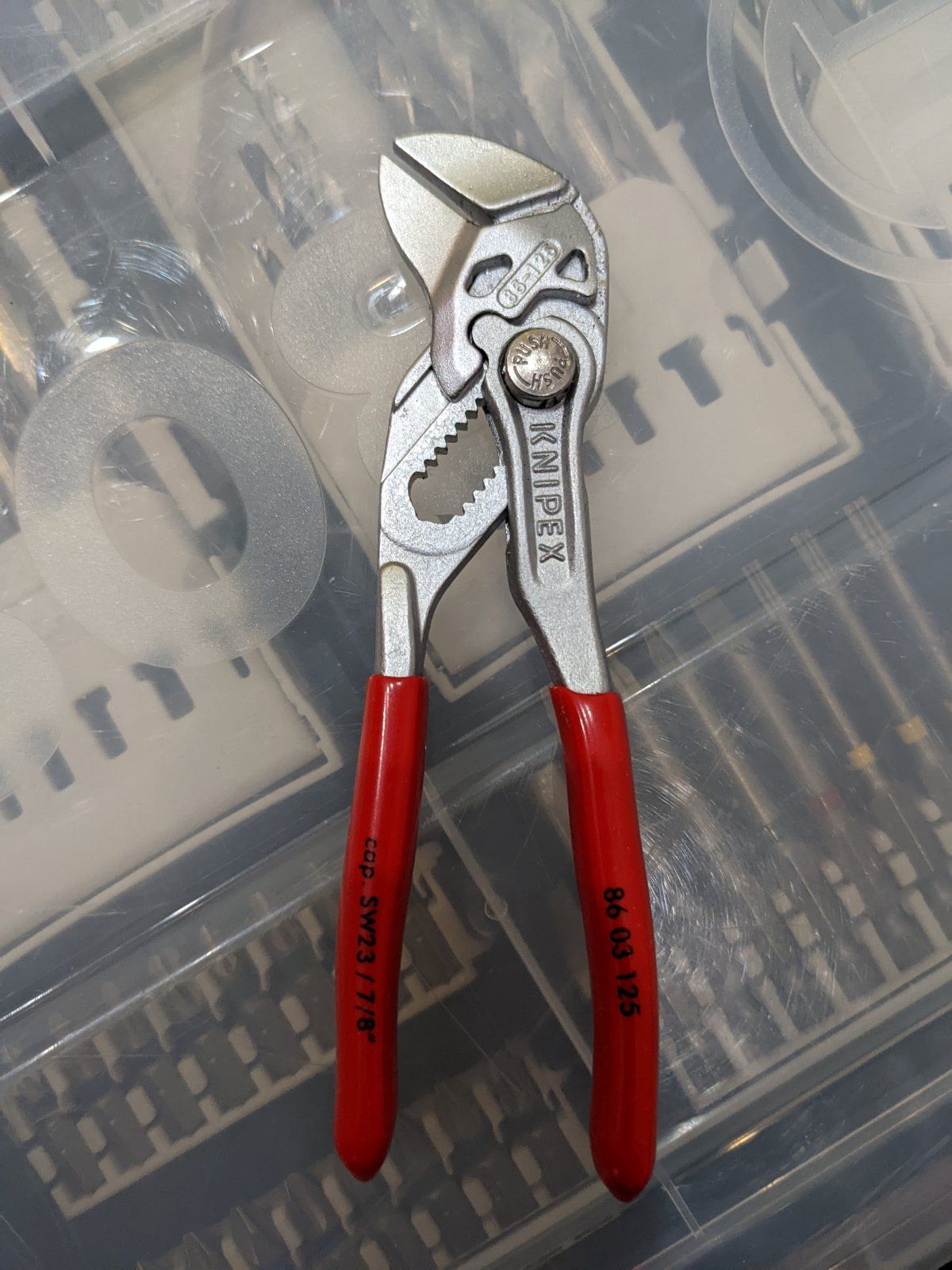

Sowas gibt es bei Ali direkt mit einem passenden kleinen Schlüssel. Wobei ich als Lokalpatriot natürlich die Knipex uneingeschränkt empfehlen muss :)
Knipex = beschte!!
Bei den Ventilen verbau ich aber auch mittlerweile fast nur noch die Peatys. Die Muttern sind auch nicht rund und haben quasi ne Schluesselweite. Seitdem ich aber auch mal aufm Berg gestanden habe und verzweifelt das Tubelessventil versucht habe herauszuschrauben (Schwalbe) mache ich die Muttern auch nicht mehr so fest.
Es kann auch helfen das Ventil in die Felge zu drücken. Damit nimmt man die Spannung von der Mutter und kann sie ganz leicht drehen. Wer die Mutter natürlich mit der Wasserpumpenzange angezogen hat, hat den Fehler schon vorher gemacht.
Joa so montier ich die mittlerweile auch und drehe die Mutter dann leicht an. Hat aber in dem vorher beschriebenen Fall auch nicht geholfen. Da hab ichs zu gut gemeint mit der Vorspannung :D
