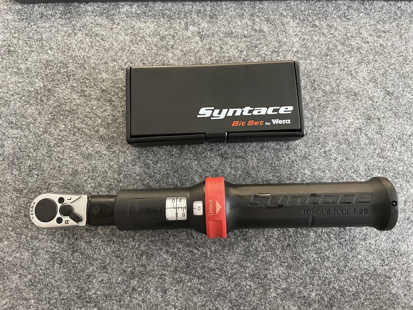

Der geht aber von 2,5-25nm!?
Der Syntace ist auch von Wera und top. Bike24 hat den grad im Angebot
Den Syntace kann man guten Gewissens empfehlen - das ist nämlich auch ein Wera mit lediglich etwas kürzerem Schaft und anderem Griff.
Ich hab den Wera und ich sag mal so… man kann den unter die 2,5NM runter drehen bis auf… ich glaub irgendwas um die 0,7 oder so. Der wird 1Nm vielleicht nicht auf 3% genau treffen aber immer noch gut genug, dass es passt

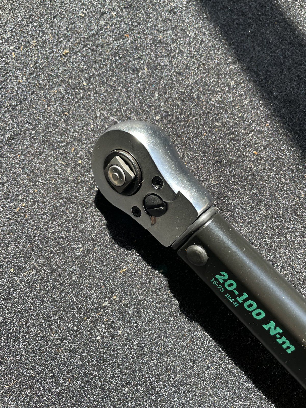

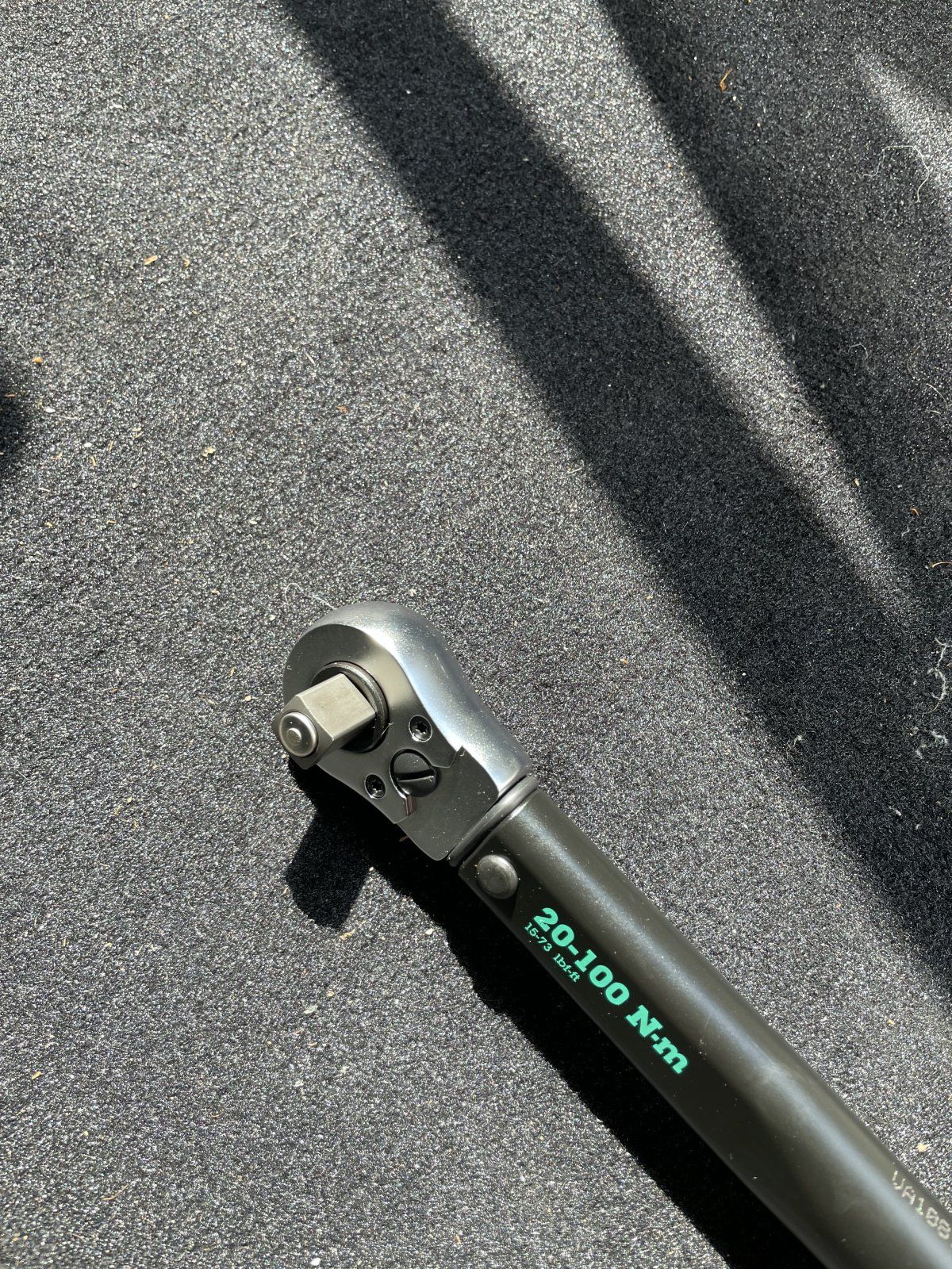

Gibts denn da am Bike überhaupt was wo man das bräuchte? Also außer beim Tretlager, dafür ist’s aber eh der falsche, dafür nehm ich einen mit „Durchsteckvierkant“:
Ja, auch vor allem die Lockringe für Mittelmotoren an Pedelecs z.B. oder selten bei Hinterbauten mal.
Dafür habe ich aber den selben Drehmo, wie Du.
Unter 20 Nm wüsste ich gerade keinen Anwendungsfall für Linksgewinde
Wobei man Pedale normal nicht mit Drehmomentschlüssel anzieht und auch gar nicht kann weil es dazu einen Krähenfußaufsatz braucht den keiner hat. Pedal wird gefettet und gut Handfest angezogen.
Die Inbus in den Achsen meiner Pedalen sagen da was anderes.
Aber ich hab bisher weder ein Tretlager noch Pedale mit Drehmoment fest gezogen. Kassetten auch nicht. Bisher hat das auch immer gut funktioniert.
