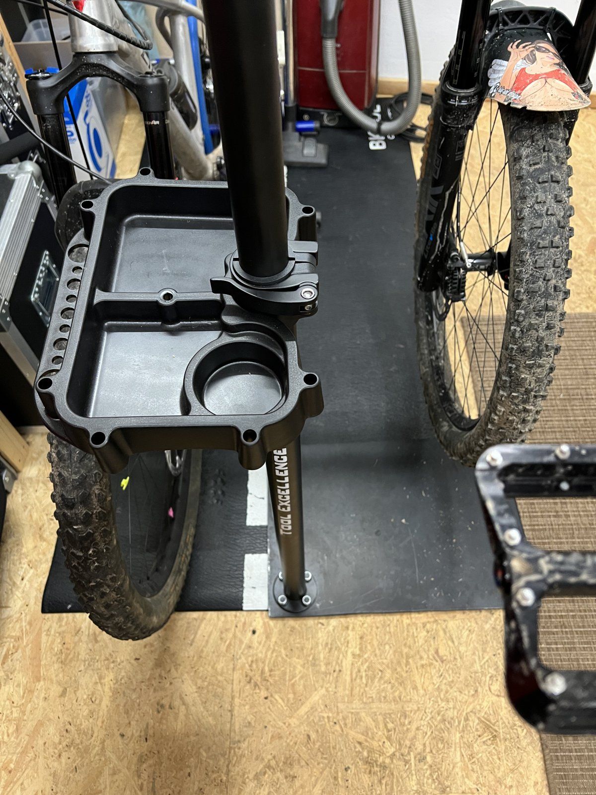

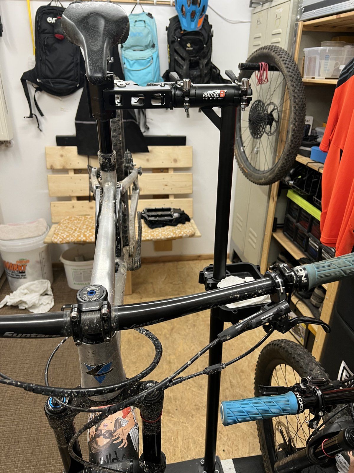

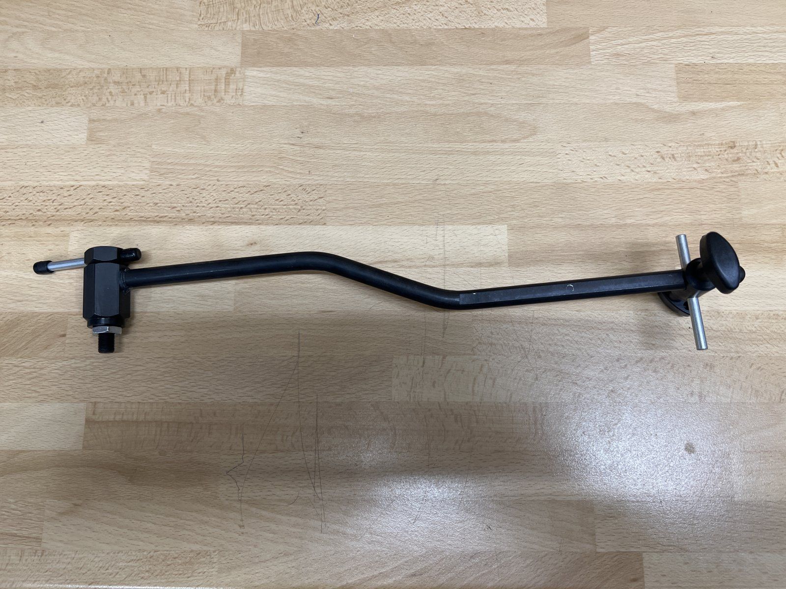

Da ich im Freundeskreis immer die Reparaturen durchführen muss hab ich mir mal eine Kontroll und Richtlehre fürs schaltauge zugelegt. Außerdem ist ein neuer Montageständer dazugekommen.
