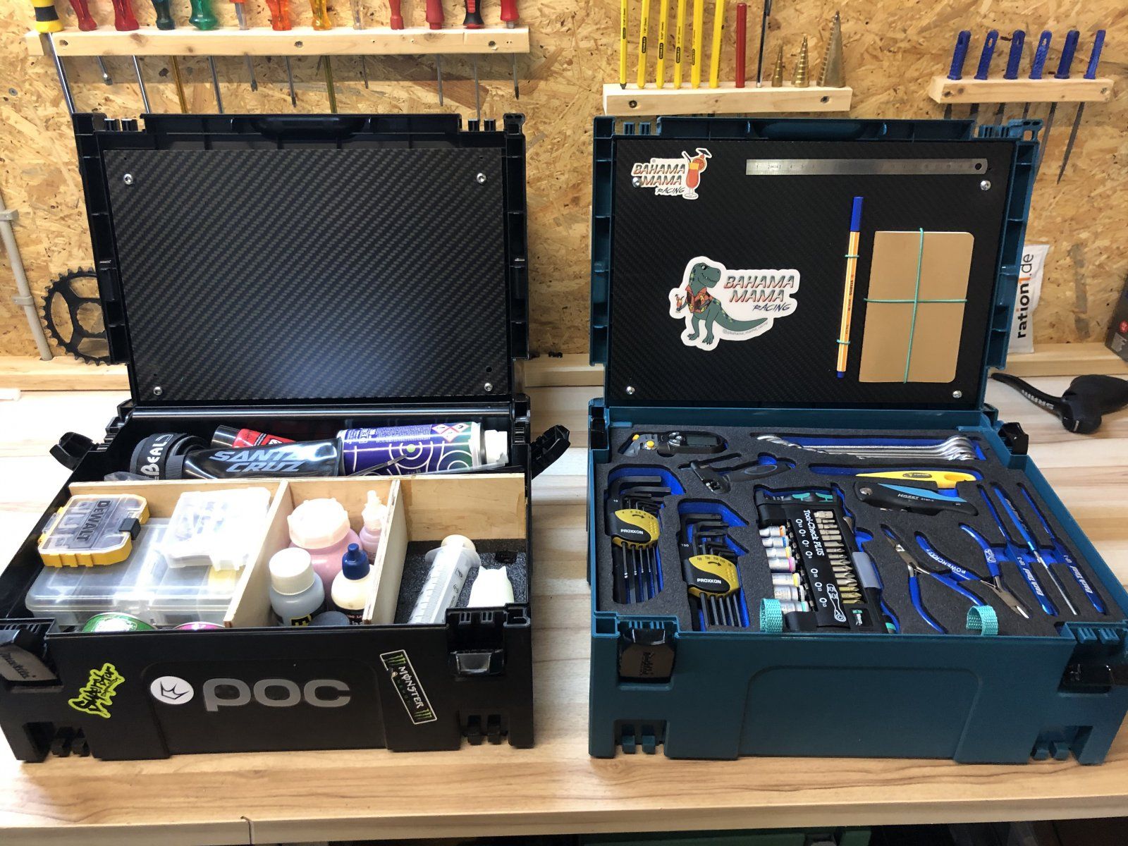

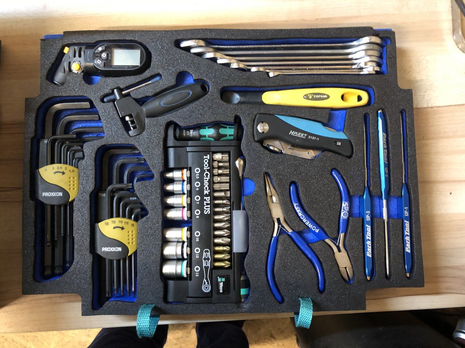

Bei mir war das ja letztes Jahr nen Projekt. Irgendwo spucken auch Bilder davon im Forum rum.
Vorgabe war alles für Unterwegs in 2 2er Macpac zu bekommen. Die waren zum einen da und im Bulli war Platz für die Kisten vorgesehen. Im Sommer kommt ein neues Gefährt. Muss mal schauen ob ich dann nochmal umbauen muss.

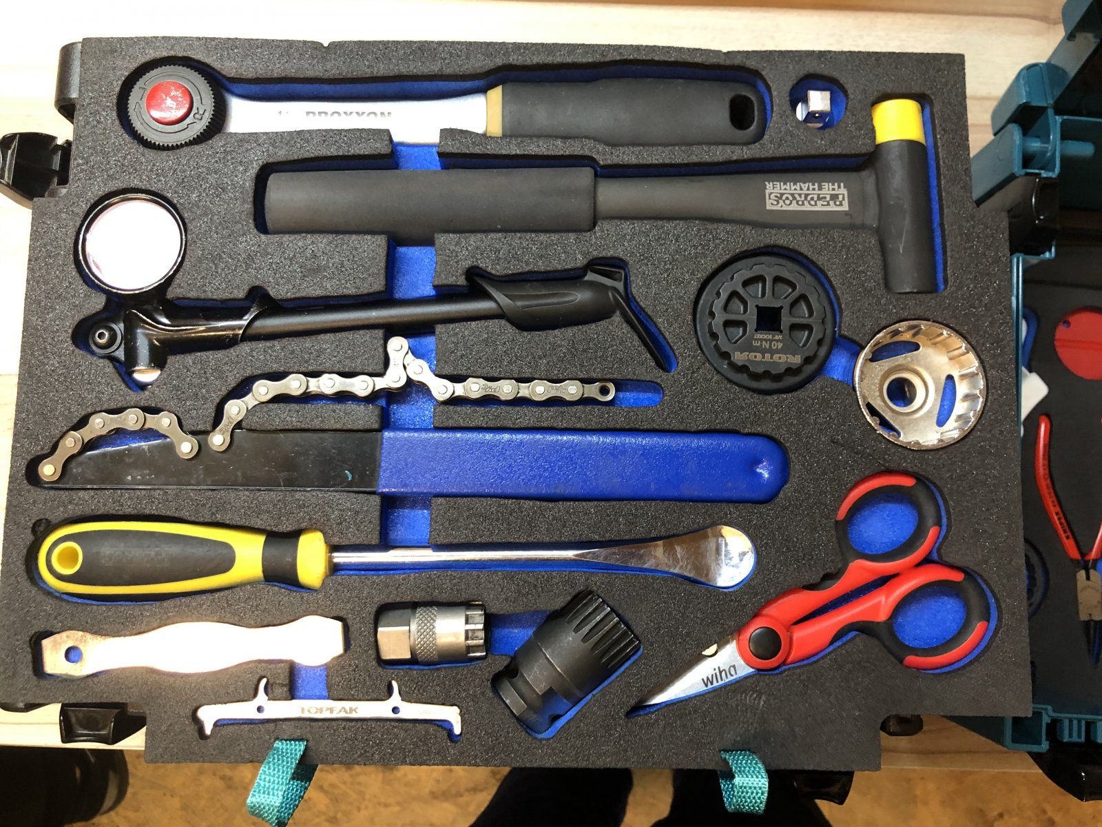

Ich plane irgendwann bei Verfügbarkeit endlich eine DMR Axe zu schiessen, das Werkzeug für die passenden Lager war aber gerade verfügbar also kam es mit.
Immer wieder liest man ja von scharfkantigen oder leicht abrutschenden Innenlagerwerkzeugen.
Praxis works macht es ziemlich gut inkl. Aufnahme in Achsdurchmesser. Beide "Bits" sind beidseitig gefertigt, also eine Seite für die 28er Achse und eine für die 30er, ein Werkzeug würde also reichen trotzdem gibt es das Doppelpack relativ günstig. Die Teile sitzen richtig satt auf den Lagerschalen, echt top!

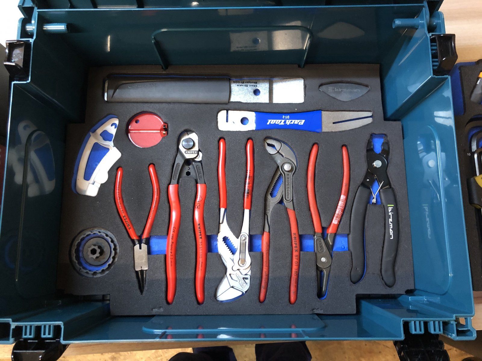

Also vorgehen bei mir war das genrelle Vorgehen in etwa so:
1. Werkzeuge auf die 3 Lagen legen.
2. Fluchen weil nicht alles drauf passt.
3. Werkzeuge neu ausrichten.
4. Wieder fluchen weil noch was daneben liegt
(Irgendwann hab ich aufgehoert die Schleifen zu zaehlen)
5. Alles neu ausrichten.
6. Mit einem Bohrlochmarker die Konturen abzeichnen.
7. Freihand mit Oberfraese ein Werkzeug nach dem andern fraesen. (Bei fast allem in die Tiefe immer nach und nach gemacht.)
8. Einmal mit dem Heissluftfoen ueber die fertige Einlage fuer die Optik und etwaige fransen.
Dank der Absaugung an der Oberfraese hat war die relativ schwer zu bewegen. Hab das mit beiden Haenden dann vorsichtig gemacht. An den Kanten isses halt aetzendinteressant und wenn schon fast alle Ausfraesungen da sind ebenfalls. Nimm dir auf jeden Fall mehrere Tage Zeit. Ich hab das glaub an 3 Tagen an 3 Wochenenden gemacht.
