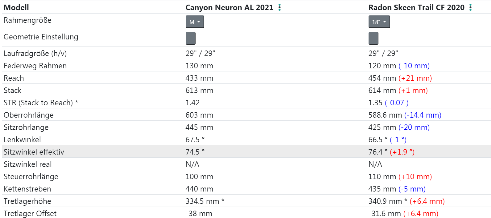

Hm, seh ich nicht 100% so. Ging hier ja um´s Oberrohr, da ist das Neuron sogar länger, das Skeen hat halt mehr Reach (auch gut so), aber im Sitzen geben die sich nicht so viel. Ich will aber kein Neuron haben, ist halt nur der einzige Vergleich.
hier mal ein Vergleich:
Du vergleicht die falschen Jahrgänge.er ist das 2017 gefahren. Hab die Geo aber nicht in kopf

Ich bin übrigens das Neuron gefahren in M:
SizeMLXL
Top Tube Length599mm630mm661mm
Head Tube Angle69.3°69.3°69.3°
Head Tube Length100mm120mm145mm
Seat Tube Angle73.8°73.8°73.8°
Seat Tube Length440mm480mm520mm
Bottom Bracket Height27mm drop27mm drop27mm drop
Chainstay Length445mm445mm445mm
Wheelbase1136mm1168mm1201mm
Standover793mm798mm803mm
Reach426mm451mm476mm
Stack598mm617mm640mm

@AKAlias Das von dir verlinkte Neuron hat eine deutlich konservativere Geo, ist ja auch ein paar Jahre älter. Reach kürzer, Oberrohrlänge länger, was durch den flacheren Sitzwinkel kommt, deutlich steileren Lenkwinkel und flacheren Stack. Von anderen Parametern abgesehen, die auch nochmal anders sind, sind das die für die Größenwahl entscheidenen. Und ganz ehrlich, von der Größe des Neuron auf die Größe des Skeens zu schließen, ist schlicht nicht sinnvoll. Hinzu kommt bei beiden Bikes noch der Knick im Sitzrohr, was bedeutet, dass der Sitzwinkel nur "virtuell" bestimmt wurde und je nach Sattelauszug steiler oder Flacher ist und sich damit auch nochmal je nach tatsächlicher Sitzhöhe die Entfernung Sattel-Lenker ändert. Wenn es unbedingt ein Skeen sein soll und du damit dann auch entscheidest, auf eine Probefahrt zu verzichten, dann musst du auch mit den Konsequenzen leben. Die Größe, für die du dich entscheiden würdest, könnte passen, muss aber nicht. Du liegst wirklich zwischen zwei Größen und hast dazu als Sitzzwerg auch noch beachtenswerte Proportionen (Armlänge wäre z.B. auch noch ein Faktor). Auch wenn ich vom Gefühl her bei dir eher zu L tendieren würde, könnte eben auch M ok sein. Im Grunde wärst du der klassische Kandidat, dem ich vom Versenderkauf abraten würde. Da du aber nun unbedingt den PL-Kracher willst (ja das Radon ist schon wirklich nicht übel für den Kurs), wirst du möglicherweise dann einen Tod sterben müssen. Du kannst natürlich auch Glück haben und es passt. Manchmal kann man sich auch an ein zu kleines oder zu großes Bike gewöhnen. Sieht man ja an den Kids, die fast immer auf einem völlig unpassenden Teil unterwegs sind und trotzdem schneller sind als viele von uns. Mir persönlich wäre das aber zu viel Lotterie und dafür wären 2500€ für mich zu viel Einsatz. So dicke wirst du es auch nicht haben, sonst würden wir die Diskussion hier ja nicht führen. Für mich gilt, dass das Bike zuerst zum Einsatzbereich, dann von der Größe her passen muss und erst dann auf das PL-Verhältnis geschaut werden sollte. Das teurere Bike in der Anschaffung kann auf längere Zeit hin das deutliche günstigere sein.

Also mal dickes Danke an Euch alle. Ich bin echt begeistert wie ich hier beraten werde - aus allen Perspektiven und mit guten Argumenten.
Ich stimme Euch auch zu (@cosmos), dass P/L nicht alles ist.
Habe jetzt aktuell zwei Baustellen:
(A) Trail-Bike mit Touren vs. Enduro-Betonung:
Also Trail-Bike mit Touren-Schwerpunkt (z.B. das Skeen) vs. Trail-Bike mit mehr Fedeweg/Enduro tauglichkeit (z.b. das Slide Trail 9). Da ihr ja schon sagtet, dass der Wiederverkaufswert von Radon schlecht ist trotz top komponenten bin ich am überlegen, direkt 500 € mehr hinzulegen und dann z.B. das Radon Slide Trail CF 9.0 zu nehmen - damit würde ich, sofern die Geo passt, auch absehbar wohl zufrieden sein. Das scheint auch ne sehr gute P/L zu haben, aber halt auch 150/130 federweg. Leider wohl weniger topspeed wegen getriebe als das Skeen, aber im Bergauffahren wohl ähnlich gut schaltbar. Und CrossAlps etc sollte ich damit wohl auch gut fahren können. Die Auszeichnungen sprechen für mich (als Laien) auch eher für einen höheren Wiederverkaufswert als beim Skeen (sollte ich auf einmal voll auf Enduro umsatteln wollen). Oder zumindest halten die Komponenten wohl auch mehr Belastung auf Trails aus was ich verstanden habe (z.b. die Fox 36er Gabel). Zudem hat es diesen "Flip-Chip" (merkt man die paar 0,x° so sehr?).
(B) Richtige Größe: 18" vs 20"
Um Euren Input gut würdigen zu können, werde ich mir heute/morgen mal vertiefend ein paar Fachartikel zu Körpergröße & Geo-Fit & Geos für verschiedene Einsatzzwecke reinpfeifen (freue mich über tipps). Sonst kann ich am Ende halt die Bikes echt nur beurteilen aufgrund der Komponenten, und da komm ich halt leider irgendwo schnell auf die P/L.
Meine Armlänge ist übrigens 175 ca. (gerade gemessen), bei 176 größe und 85 SL.
Probefahren ist aktuell auch blöd, weil in Österreich nen harter Lockdown bis Mitte Dez (minimum) gilt. D.h. ich kann mich eigentlich mit niemandem Treffen, geschweige denn zu nem Händler (alle zu). Würde es ja sonst schon versuchen. Will auch nicht bis dahin warten, weil er weiß wie sich die Lieferzeiten verändern (aktuell anfang/mitte Februar).
Bottom-Line (99 spokes vergleich - muss nachher noch die Geo daten für die Radon Bikes mal eintragen)
Aktuell schwanke ich zwischen Skeen Trail CF 9.0 (vermutich in L) für 2,5k€ oder dem Slide Trail 9.0 (wohl auch eher in L) für 3k €. Würde mich aber wohl nun sogar eher für das Slide Trail 9.0 entscheiden. Damit scheinen auch einige gut XC Alps zu fahren.
Das Cube Stereo hat leider nicht so hochwertige Komponenten wie die Radon Bikes - Kumpel hat mir von Float Rhythm eher abgeraten. Da wäre die Performance 34 oder sogar 36 doch schon welten besser bei Skeen / Slide. Das Giant Trance X 29 3 scheint leider noch ungünstigeres Getrieben zu haben als die anderen für meine Zwecke.
(p.s. außerdem scheint Radon am Blackfriday a. 26.11. -10% Rabatt zu geben?!)
