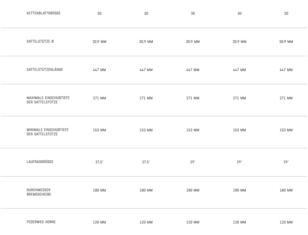

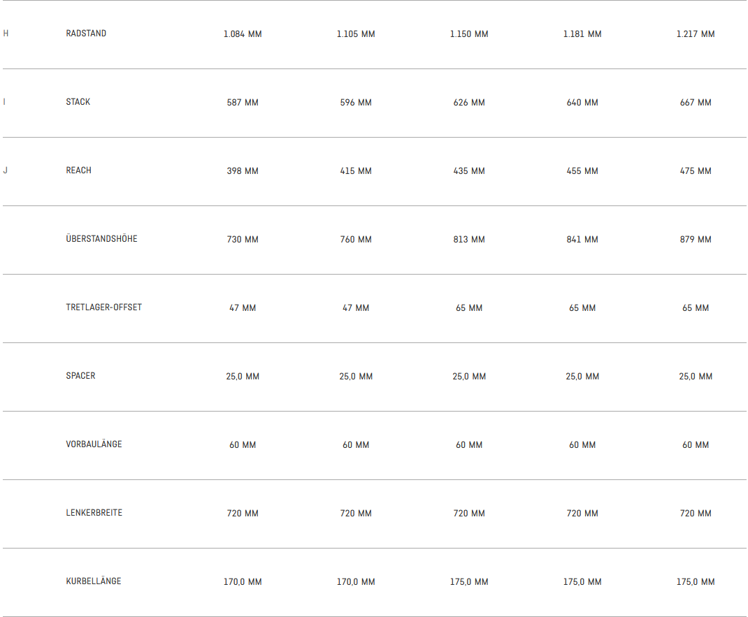

Das Canyon finde ich zu brav und mit dem 545 Sitzrohr wirst vermutlich mit der Variosattelstütze kollidieren. Denke sollte eine 150mm verbaut sein.
Ich habe gestern noch mal nachkorrigiert bei meinem Auszug, paar Millimeter weiter raus. Ich hab ein 500 Sattelrohr, die 150 Dropper+Sattel bauen eher hoch bei mir, dazu habe ich 20mm die Dropper ausgezogen in Verbindung mit einer 170mm Kurbel. Denke also 520 sollte passen bei dir mit einer 170 Kurbel.

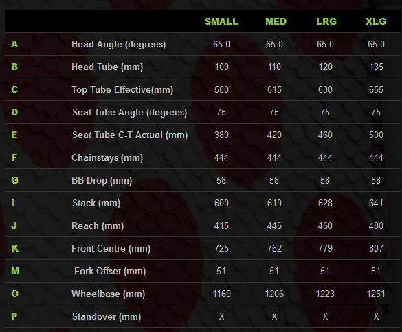

Das Vitus wäre mir auch einen Tick zu brav, ist auch ein paar Millimeter kürzer vom Reach.
Das Cragger ist nicht verkehrt, aber die anderen sind doch einen Tick länger was mit 1,92m nicht verkehrt wäre.

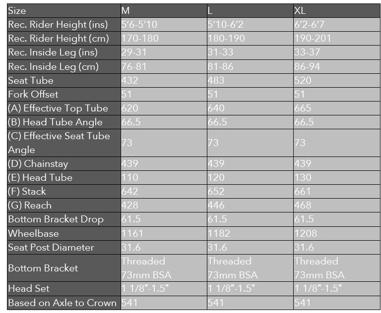

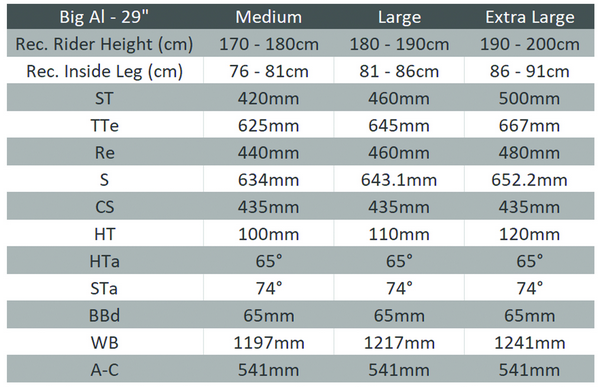

Die anderen sind alle recht ähnlich. Vermutlich würde ich zum Scandal greifen, danach zum Big Al und dann Meta ganz knapp vor Scout. Muss nicht unbedingt Stahl haben, deswegen das Dog eher nicht. Wenn Stahl dann würde ich mir was anderes holen, da gibt es noch sehr nette Spielzeuge.
