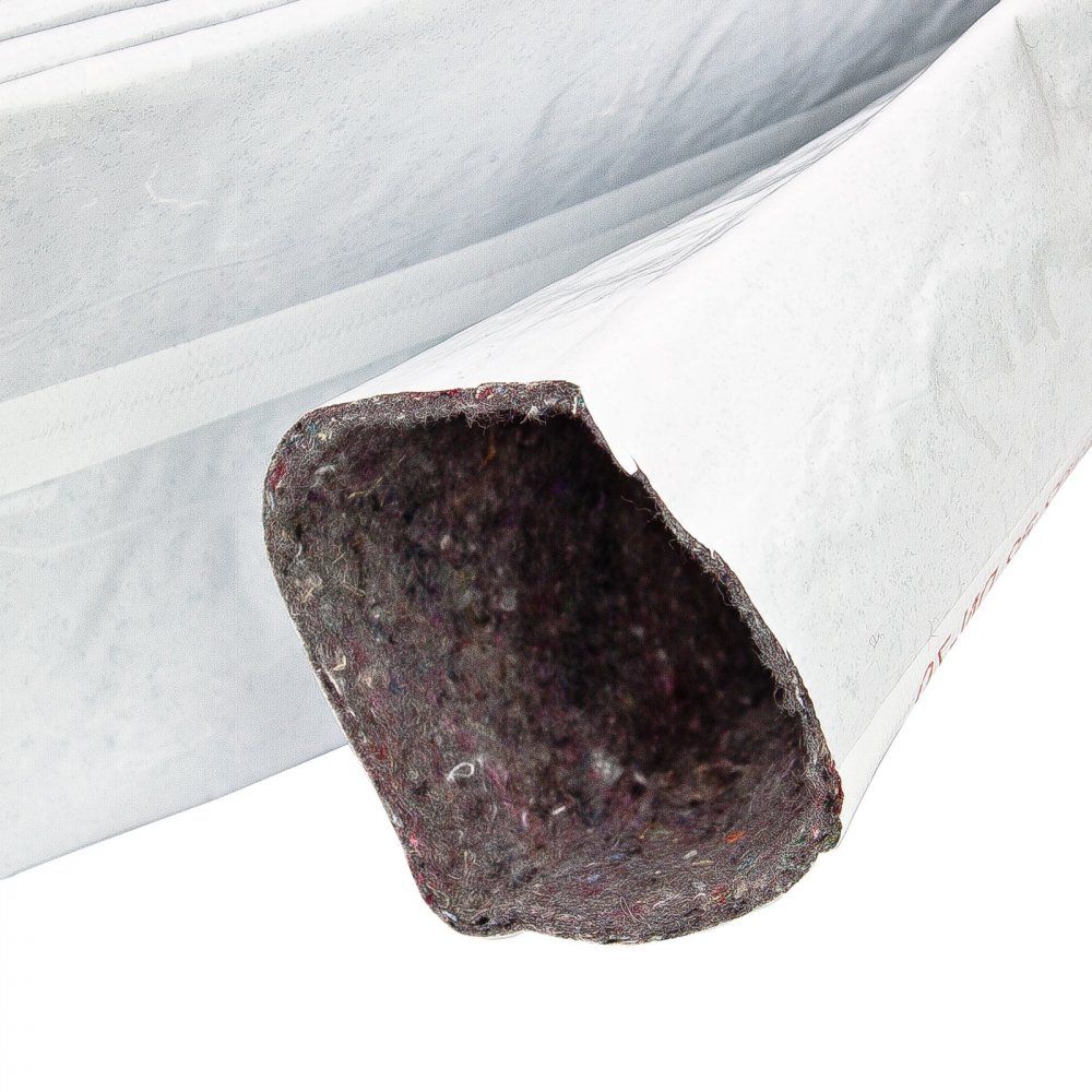

Ich habe gestern mein Smuggler abgeholt und die Leitungen im Unterrohr durch einen Vlies-Dämmschlauch für Heizungsrohre geführt.
Der sieht so aus:
Ob es funktioniert kann ich aber leider noch nicht sagen da ich noch nicht alle Teile komplett habe und entsprechend noch keine Testfahrt machen konnte... War aber ein ziemliches Gefummel, das kann ich vorab schon sagen :(

Thema Züge: So wie tobsucht das gemacht hat sollte nix mehr klappern, was mit der "Verspann-Methode" ohne Polstern definitiv irgendwann auftritt. Da muss ich wohl die Leitungen noch mal ausbauen...

Das mit den Zügen kriegt man in den Griff. Mache den Aufbau gleich von Anfang an sauber und umwickle die Züge paarweise mit Vliesband.

Ich hab bei mir wie von Transition empfohlen Schrumpfschläuche über die Züge gegeben bevor ich sie (Schläuche außerhalb von Rahmen geschrumpft) mit Kabelbindern fixiert habe. Einstweilen noch komplett klapperfrei.
