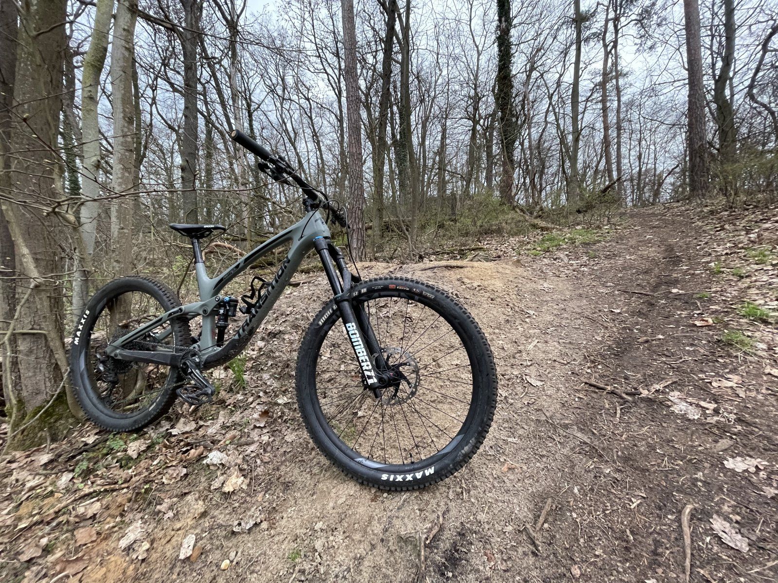

Um mal mein teilweise präsentes Geräusch bei Wurzelabfahrten zu lokalisieren, hatte ich mal testweise die Kette abgenommen. Es kam auch tatsächlich vom Kettenschlagen 👍 was aber viel besser war, ist die himmlische Stille ohne Freilaufgeräusch. Der Hammer, daran könnte ich mich gewöhnen
Kannst du mal den Fahreindruck schildern? Sieht gut aus!
Ja klar, gerne.
Zunächst hatte ich befürchtet, das Rad mit dem Umbau komplett aus der Balance zu bringen. Tatsächlich ändert sich die Geometrie bei 150mm vorne nur geringfügig.
Man spürt aber dennoch ein Ungleichgewicht zwischen dem großen Rad vorne und kleinen Rad hinten.
Schwer zu beschreiben, aber dadurch bekommt das Rad so eine schöne Agilität um die Hochachse. Es dreht ganz wunderbar in Kurven ein, trotz der Länge. Das gefällt mir persönlich richtig gut.
Es verstärkt allerdings auch die Eigenschaft des Rades, dass es erst mit etwas Gefälle vernünftig funktioniert.
Im steilen Gelände mit Spitzkehren gefällt mir die Kombination aus Überrollverhalten und gleich gebliebener Bewegungsfreiheit sehr gut.
Mir persönlich gefällt es so :)
