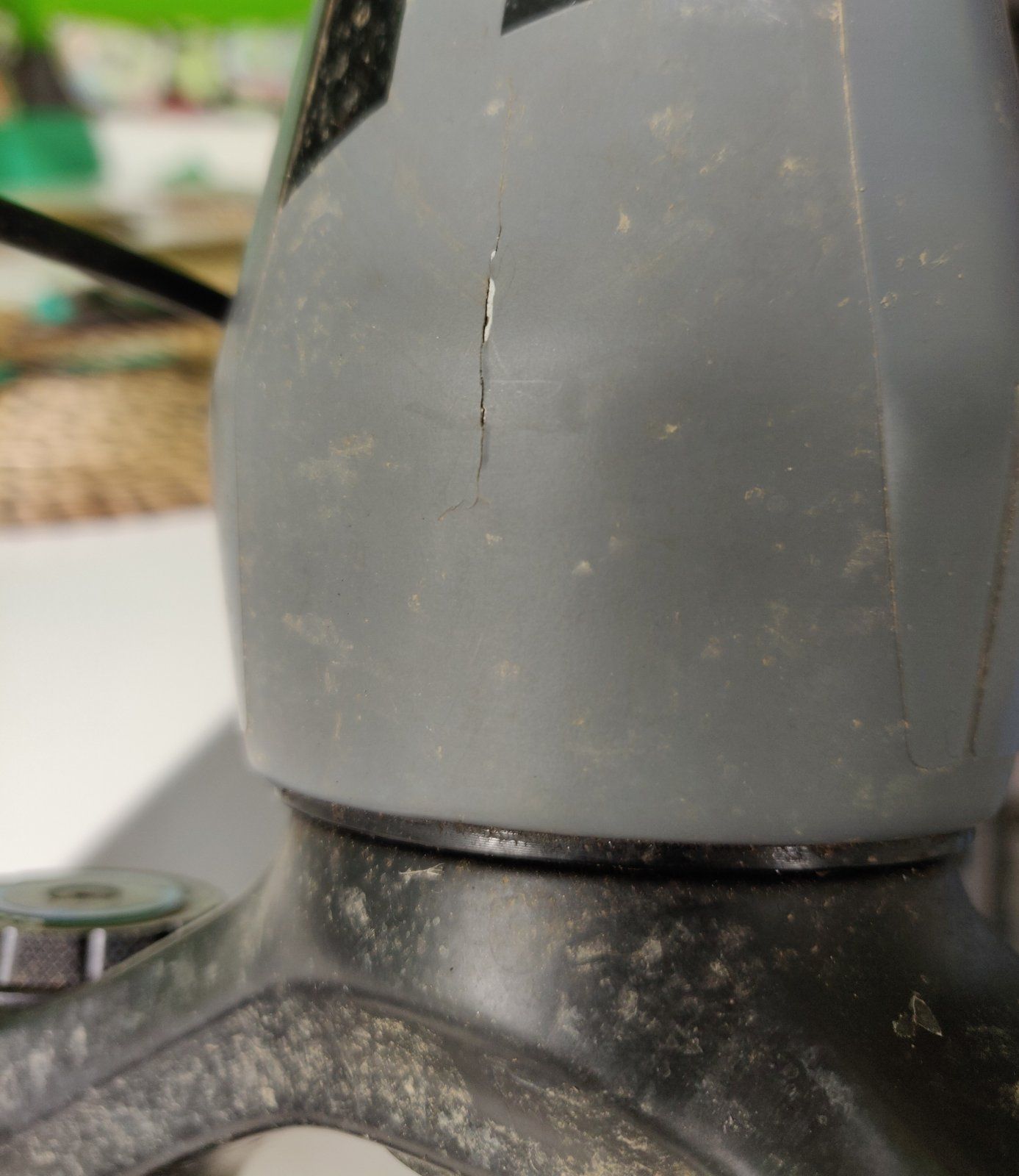

Transen sterben ☹️
Sei mal froh daß es nicht auf dem Trail passiert ist.
So ein Schadensbild wirst du bei Alu,Stahl... nicht sehen.
Ist Transition kulant.... oder muss wie bei dem Santa Rückruf zuerst der Frame über den großen Teich geschickt werden?
Nimmst du wieder die gleiche Farbe?
Ich drück die Daumen dass du bald wieder drauf sitzen kannst 😉
Aber nicht an der Stelle...
Steuerrohr ist bei alu, Stahl... zugeschnittenes endlos Material.... dagegen bei Carbon meistens zwei Halbschalen...
Sicher hat jedes Material seine vor und Nachteile....
Kann aber trotzdem den Hype um Carbon (Rahmen,!! bei Anbauteilen sehe ich das differenzierter) nicht ganz verstehen.
Trotzdem toi toi das alles zu deiner Zufriedenheit klappt.
Dafür reißen Alu-Rahmen neben den Schweißnähten. Das Schadenbild hier hätte ich im Zweifelsfall auf dem Trail lieber. Da muss schon viel passieren, dass da richtig was schief geht. Ich hatte die Gabel erst draußen. Da ist keine Klebestelle oder so. Da wird sich eine obere Faserschicht gelöst haben, die nicht richtig lag, an der Stelle wo die beiden Formen zusammengefügt sind. Das wäre meine Einschätzung.
Und 1kg leichteres Rad spricht für sich. Ich bin 1,5 Jahre um da Patrol herumgeschlichen, weil mir Carbon zu teuer war, aber weit jenseits der 4kg für ein Enduro-Rahmen mit Luftdämpfer - nein, wollte ich auf keinen Fall. Zum Glück kam ein gutes Angebot für Carbon.
Dazu ist bei Carbon alles viel besser ausgerichtet. Da freue ich mich jedesmal beim Schrauben. Auf das Niveau wird man mit einem geschweißten Rahmen nie kommen. Das ist ein weiterer großer Vorteil.
Da bin ich zu 99% deiner Meinung.
Trifft mit Sicherheit auf etliche Hersteller zu.
Problematisch sind die Massenhersteller die auf den Zug Aufspringen ohne jemals selbst einen Rahmen entwickelt und zur Serienreife gebracht haben.... dann möglichst viele Stückzahlen in China oder gar Kambodscha zu fragwürdigen Arbeitsbedingungen produzieren lassen.
Aber wichtig ist ja Optik und das Schlagwort Carbon im Netz...dann kommen blei schwere Komponenten ran und fertig ist der Gaul🧐
Gibt schon ein paar Hersteller die zeigen das Alu, Stahl... nicht zwangsläufig schwer und out sind.
(RAW, Nicolai,Last,Pole....)
Nur weil einer ein Mal einen Riss hat sollte man Carbon nicht gleich für untauglich erklären.
Wirklich untauglich ist das Material nur für Felgen und da wird es dennoch in großen Stückzahlen verkauft und gehyped.
(RAW
