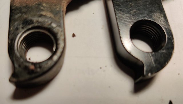

Hi,
hat jemand eine Shimano 10-45 Kassette mit dem passenden Schaltwerk an einem 2017er Patrol verbaut?
Ich bekomme den Abstand des Schaltwerkes mit der B-Schraube nicht richtig eingestellt.
Ich muss sie rausdrehen und an einem bestimmten Punkt rutscht die Schraube an ihrem Anschlag am Schaltwerk vorbei...
Grüße
Hi,
Grüße
Für das Patrol ab 2018 gibt es für 12fach-Antrieb ein extra Schaltauge. Ggf. gilt das ja auch für das 2017?
Ich glaube, dass ich es herausgefunden habe.
Die 7100er (und 8100er) Kassetten in 10-45 haben eine Besonderheit.
Diese werden nicht zur aufgedruckten Linie auf dem Schaltwerk ausgerichtet, sondern mittels eines zu messenden Abstandes....
Siehe Seite 20: Shimano-Handbuch
Ja, ich glaube die 10-45 ist das 'Problem'.
Ich bekomme das Schaltwerk nicht dahin, wo ich es hin bekomme möchte.
Aber es läuft erstmal okay.
Habe parallel Transition mal angeschrieben.
Das ist die Antwort von Transition für Räder ab 2015:
Hey Olaf,
You're on the right track! We updated our hanger last year for this exact reason. Here is a link to the updated hanger that will help out here.
Cheers
Das neue Schaltauge ist da.
Schaltung ist easy einzustellen, alles funzt.
Dreckig ist alt, sauber neu. 😁
