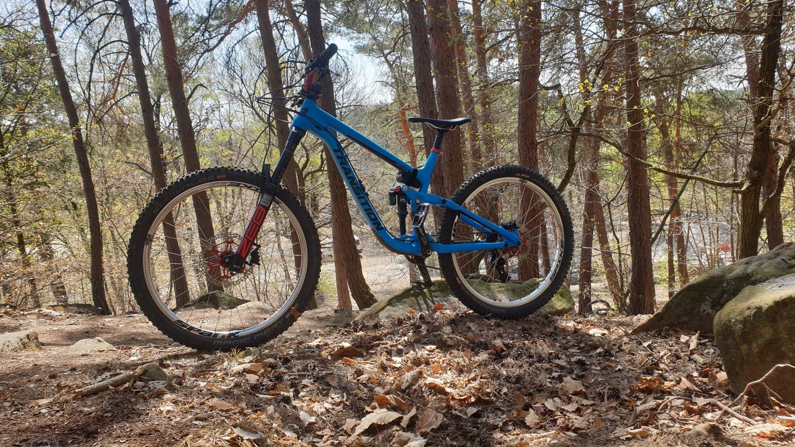

Die ZEB taugt ungemein,, auch das Rad und ich werden immer bessere Freunde. Jetzt wird's Zeit es RAW zu
machen
Raw habe ich auch vor im Herbst. Kommt sicher fett.

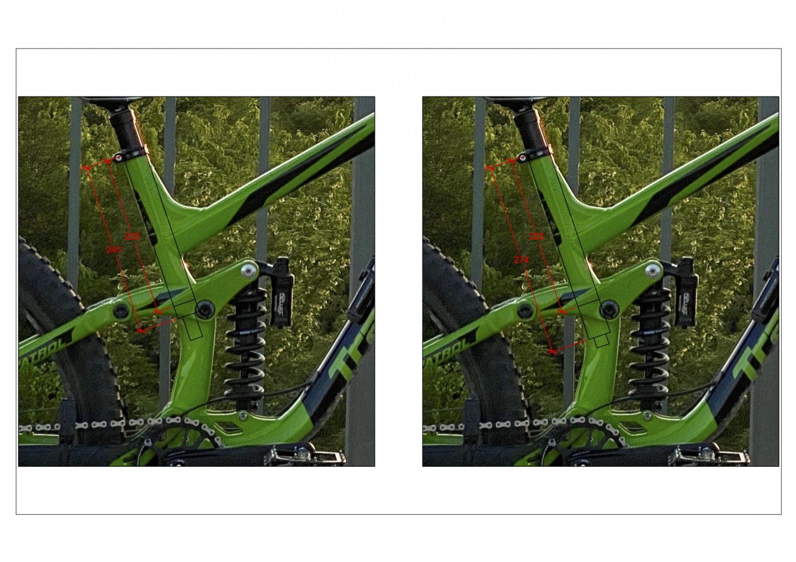

Fährt hier jemand ein 18/19/20/21er Patrol AL in L und kann mir sagen was für eine vario ich maximal da rein bekomme?
Laut Website ist bei 225mm Schluss, die jetzt verbaute Revive 160 hat 233mm Länge, lässt sich aber komplett versenken.
Aktuell ist die Stütze 48mm ausgezogen, im Idealfall hätte ich jetzt gerne ne 200/210er Stütze, das werde ich mir aber wohl abschminken müssen.
Eine 180er One up hat 252mm, wäre bei dann ~28mm Auszug 224mm, müsste also passen.
Geht eventuell noch etwas mehr als auf der Homepage angegeben?
Marce007
Bääm im Sinne von .... Bääm
Dabei seit
26. April 2014
Punkte Reaktionen
464
Ort
Kelheim
Hmmm, also ich habe gerade eine OneUp 170mm V1 drin, die kann ich aber auch noch ganz versenken.
evtl hast du ja noch eine alte, normale Sattelstütze, mit der du mal messen kannst, wie weit die versenkbar ist.
210 glaube ich auch, dass nicht geht.
update... 8-)
nachdem ich krank auf der Couch liege, hab ich versucht, das mal digital zu lösen und habs mal gezeichnet. links im Bild meine 170mm V1 und rechts die 210mm V2 (-8mm die sie noch rausstehen würde)
Der Knackpunkt ist, ob die an dem Bolzen vorbei geht, das kann man aber mit einem Besenstiel testen.
Also ohne Gewähr, aber wenns am Bolzen vorbeigeht, passt die 210er schon rein...
Marce007
Dabei seit
26. April 2014
Punkte Reaktionen
464
Ort
Kelheim
Solltest du das machen, gib mal Bescheid, ob’s passt, ich liebäugle auch schon ne Zeit mit der 210er 😊
